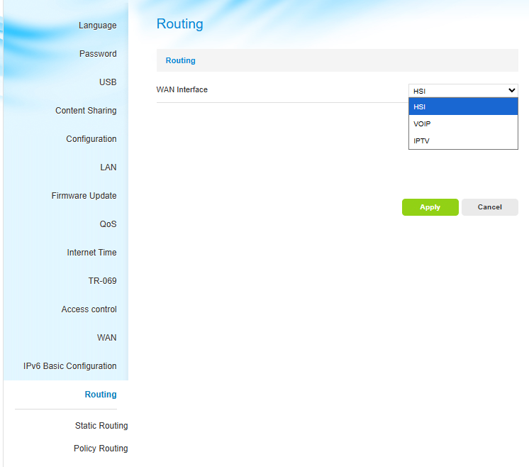

  13. Пробовал, я с самого начала, когда настройки делал по проводу, это проверил, не прилетает((
