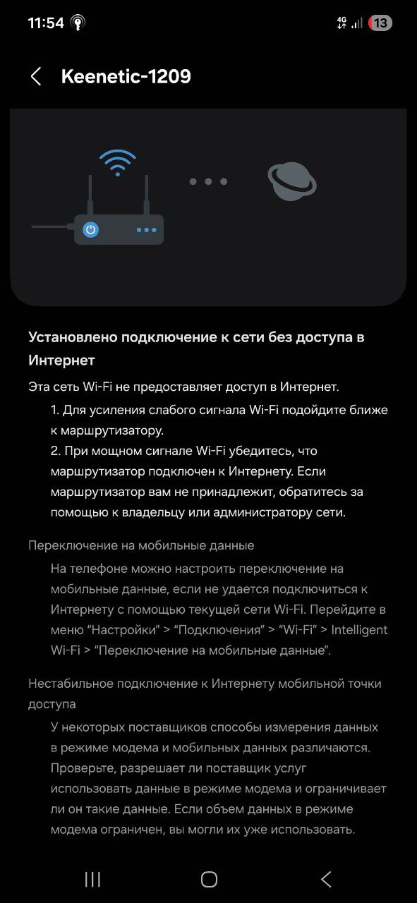

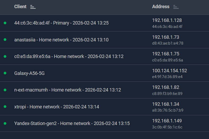

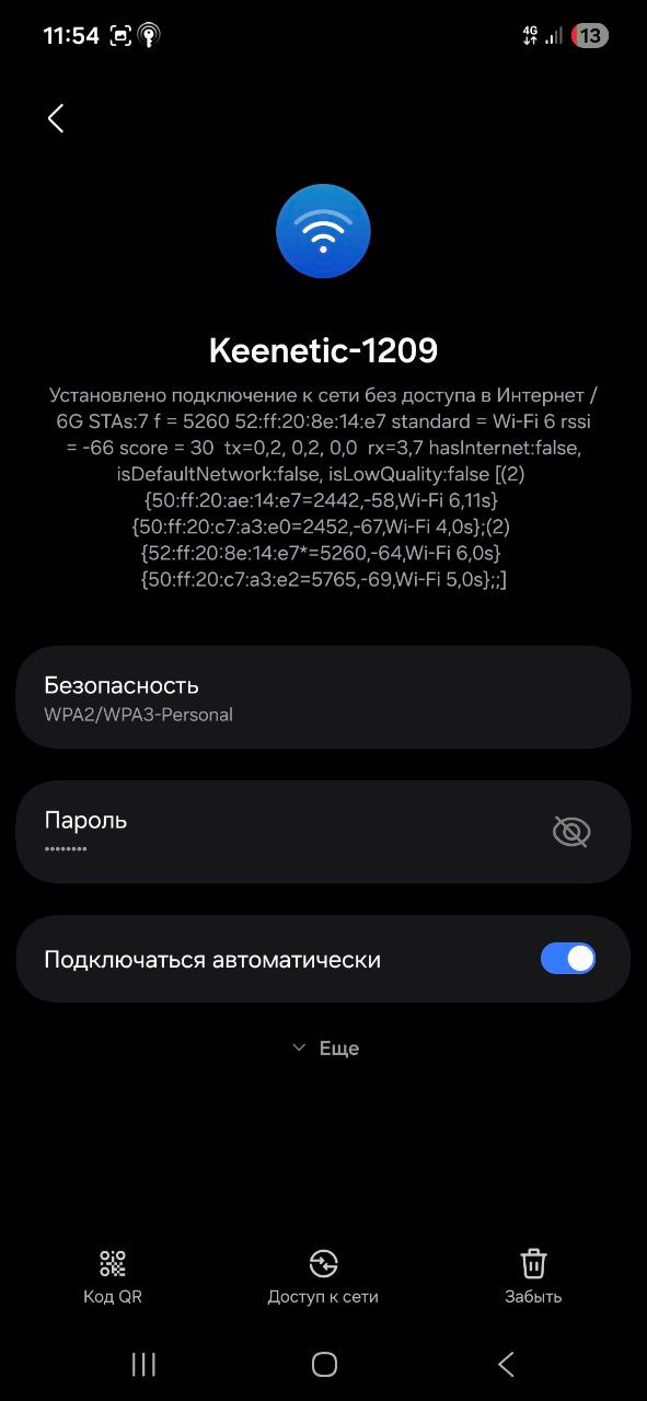

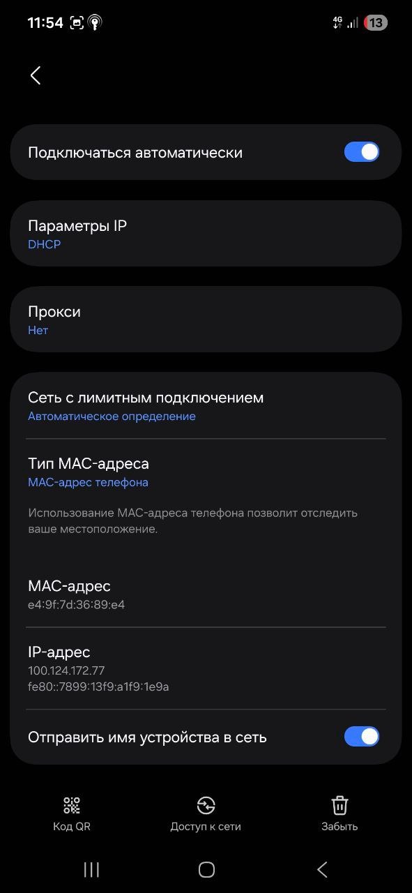

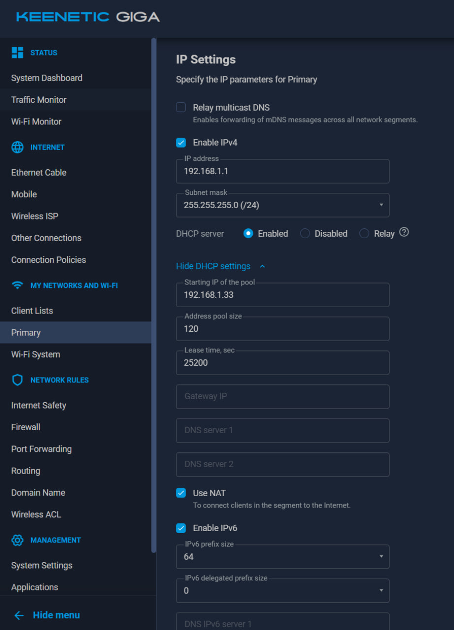

  2. По неизвестным мне причинам неделю назад начал отваливаться интернет по wifi только на смартфонах Samsung (x2 A56 x1 S25 Ultra) Это началось примерно после того как заметил что прилетели прошивки на Keenetic и Samsung. На Samsung откатить прошивку невозможно, на Keenetic откат прошивки на 4.2.1 и сброс настроек не решают проблему. Устройства: Keenetic Giga (KN-1011) и Speedster (KN-3013) Подключены витой парой в Mesh без дополнительных настроек. Заметил что локальный IP самсунгу почему то или не выдается вообще или выдается начинающийся со 100.X.X.X Со смартфона через консоль даже не пингуется роутер по 192.168.1.1 Проблема плавающая - может не появлятся интернет хоть сутки сколько не переподключайся, а может работать хоть двое суток сколько бы раз не переподключался. Много что пробовал - тюнить wifi настройки по разному, запрещать переключения по mesh, отключать mesh, отключать NAT, менять DNS сервера, включать DNS провайдера. log.txt running-config.txt
