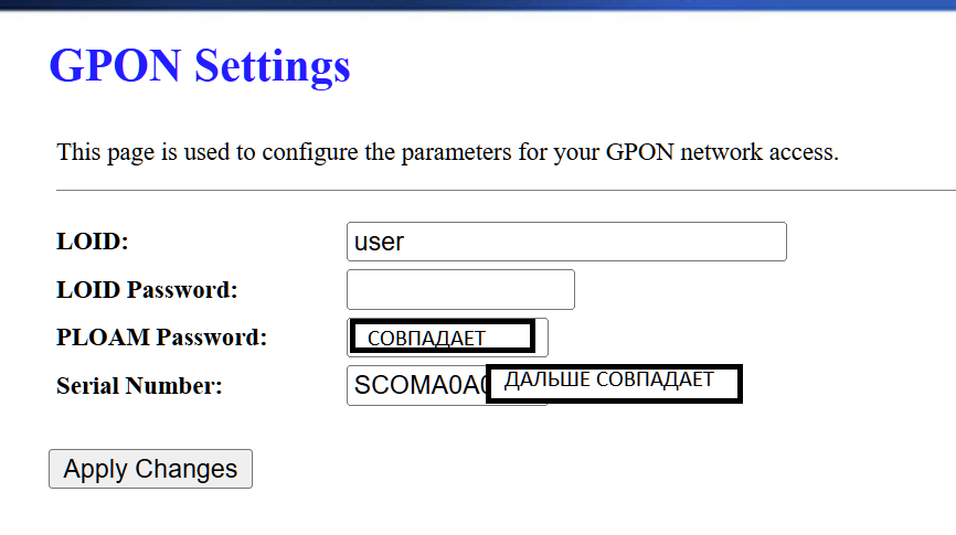

  1. Вопрос закрыт, спасибо всем откликнувшимся. Просьба удалить скрины из цитирования прошлого сообщения.

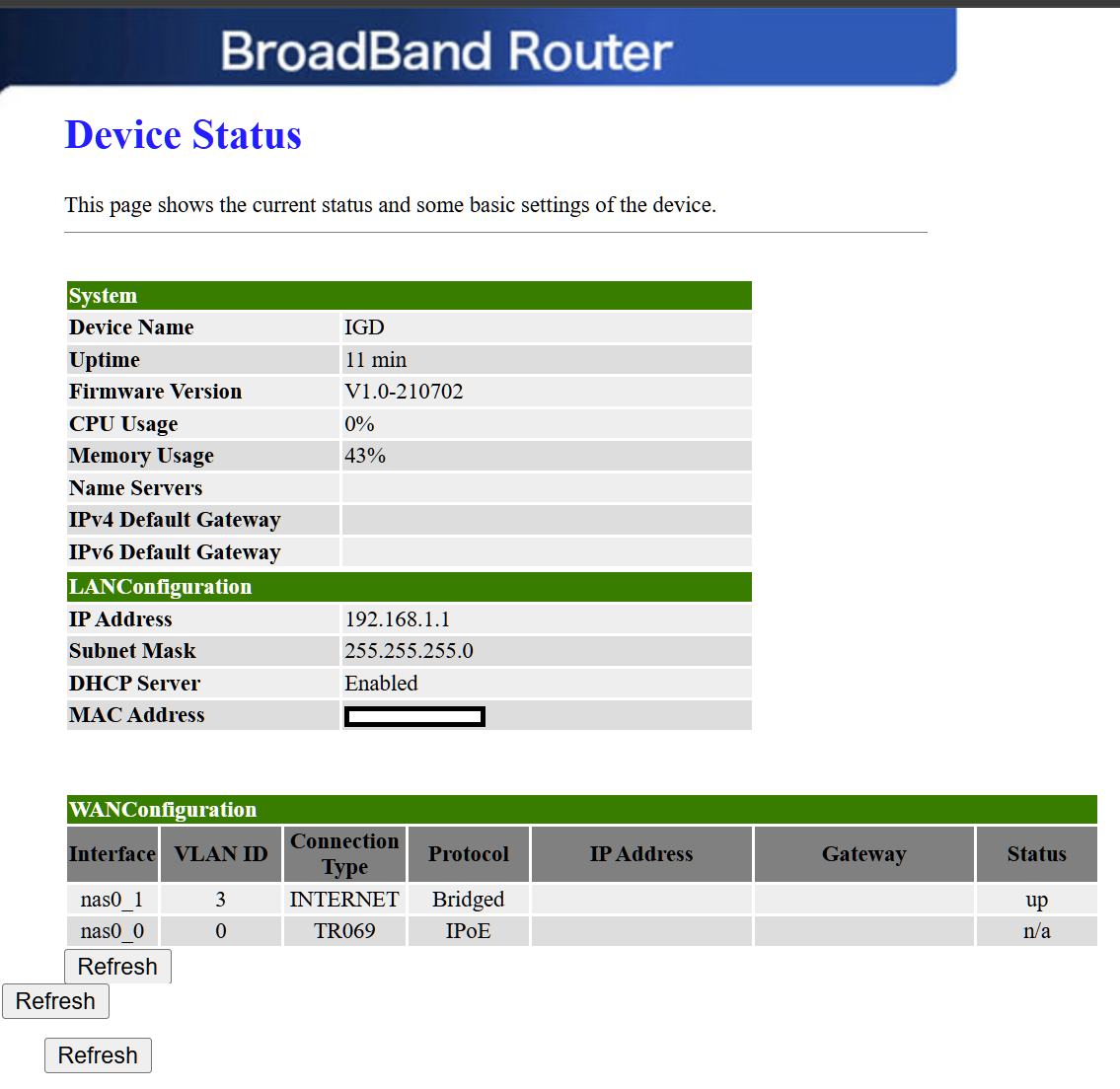

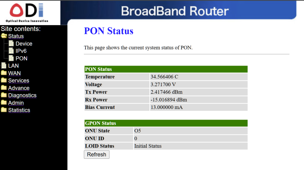

  2. Есть конкретика или это общего характера тезис я пока не понял?
  3. Так я же написал года 4 назад настраивалось и стабильно работало. Есть рекомендации по версии?

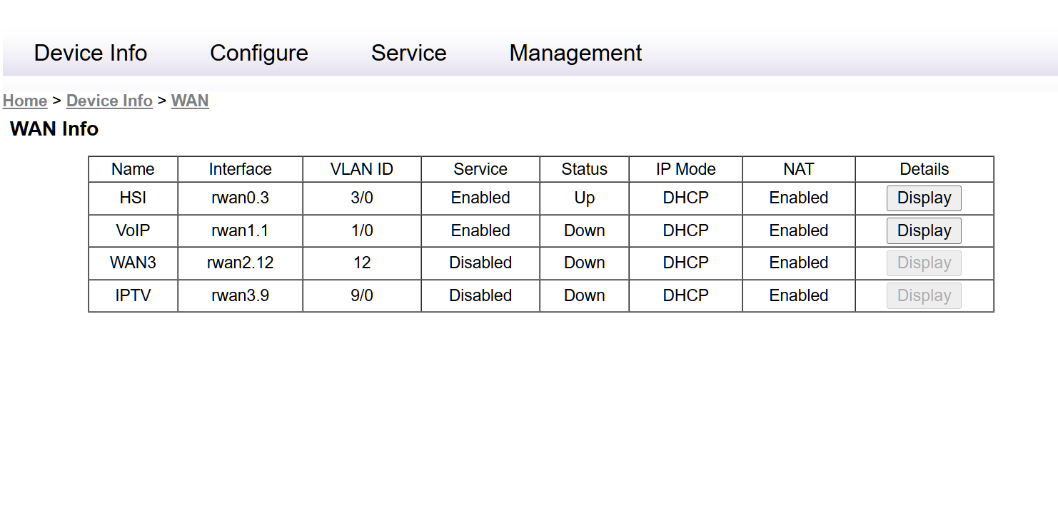

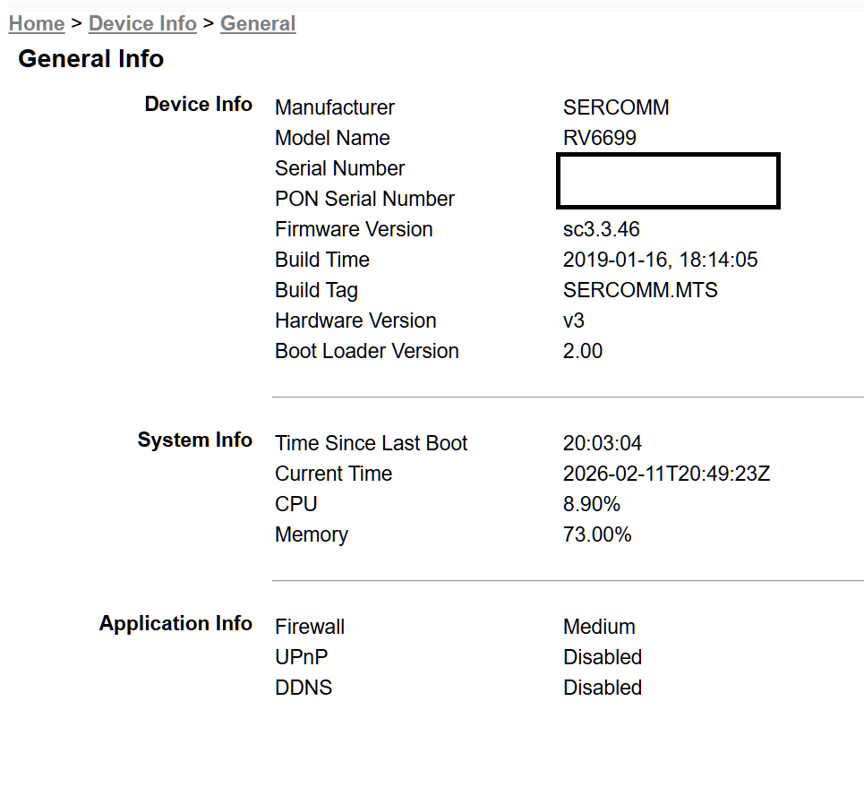

  4. Их терминал работает. Именно с ним и сверялся убедившись, что он поднимает соединение.

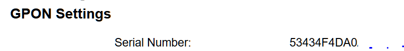

  5. Правильнее фото с наклейкой устройства или из интерфейса модуля?
