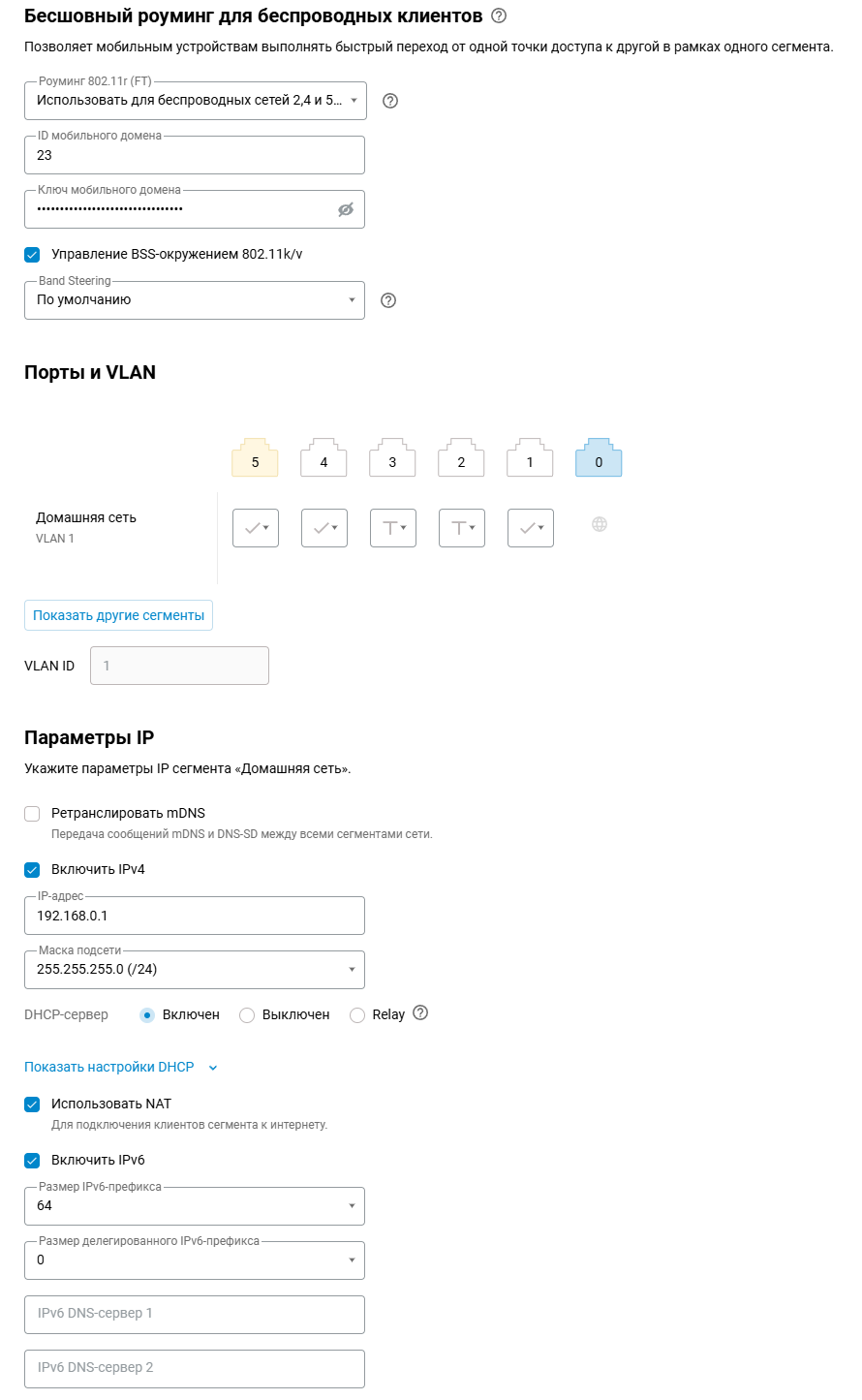

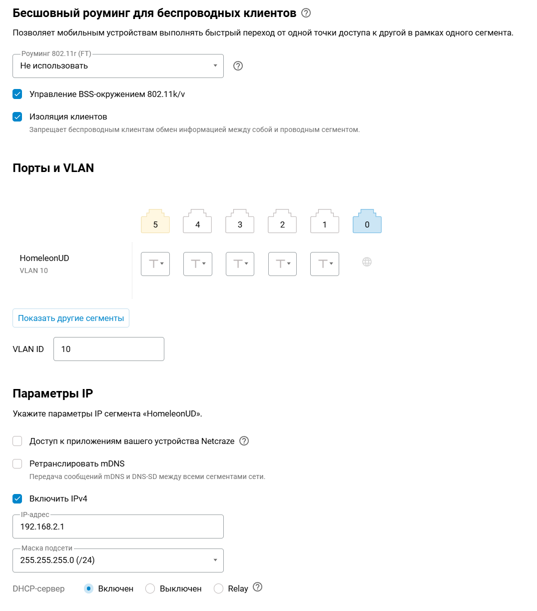

  1. С ума сойти, действительно! Нужно выбрать ретранслятор в чекбоксе и потом появится значок карандаша, на него нажать и появятся настройки портов. Все получилось и заработало. Всем огромное спасибо за помощь.

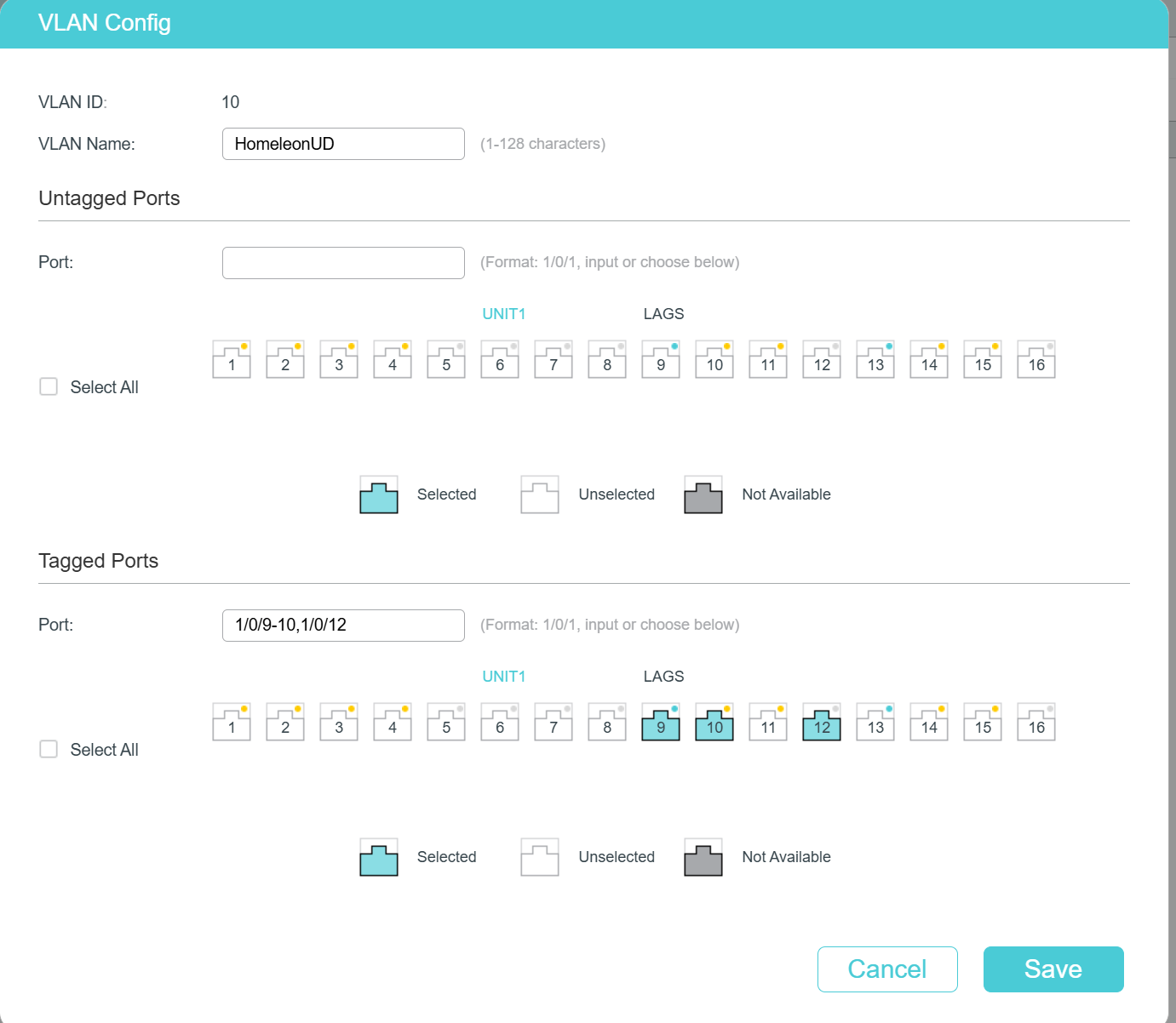

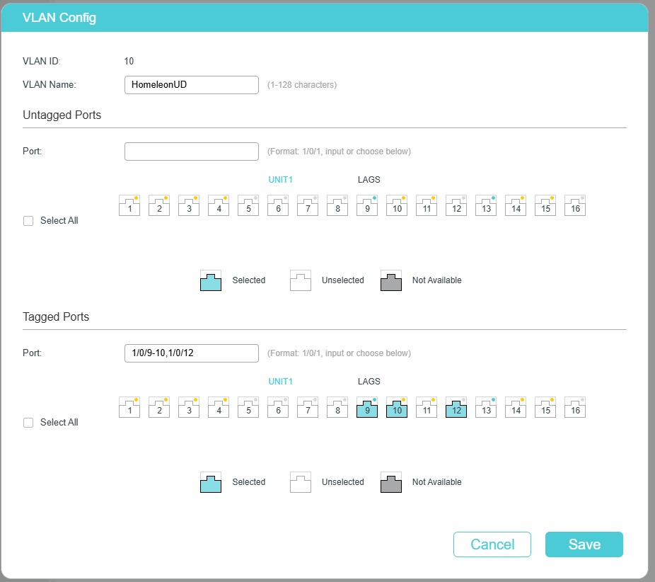

  2. Подскажите, где данное меню найти на контроллере? Все облазил, найти не могу.
  3. Спасибо огромное, ваши настройки помогли. Ошибка была в том, что я перепутал порты, вместо 10, 12 у меня были 11 и 13. Подскажите еще один момент, а как заставить по VLAN работать порт на ретрансляторе? По wifi все работает, ну это логично, раз я подключаюсь к нужно сети, а вот что делать с Ethernet портом на ретрансляторе? Или в Keenetic это нереализуемая фунцкия? Или как заставить устройство, подключенное к ретранслятору взять нужный ip сегмента?

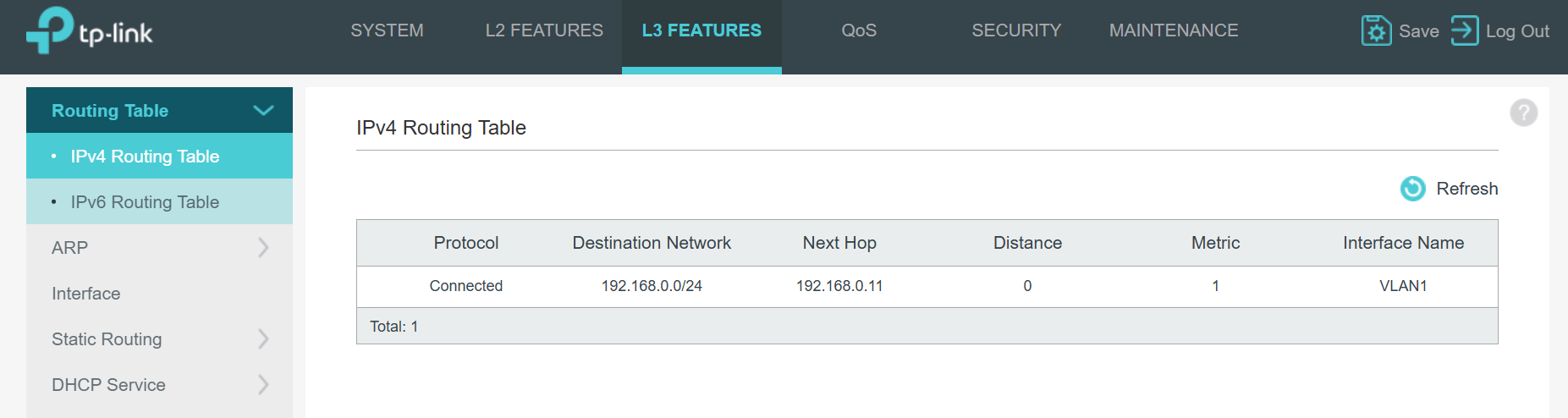

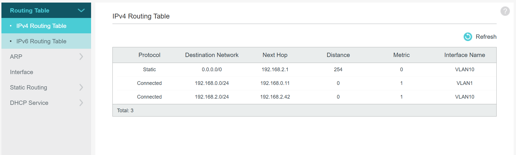

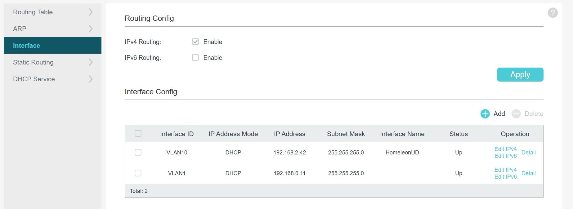

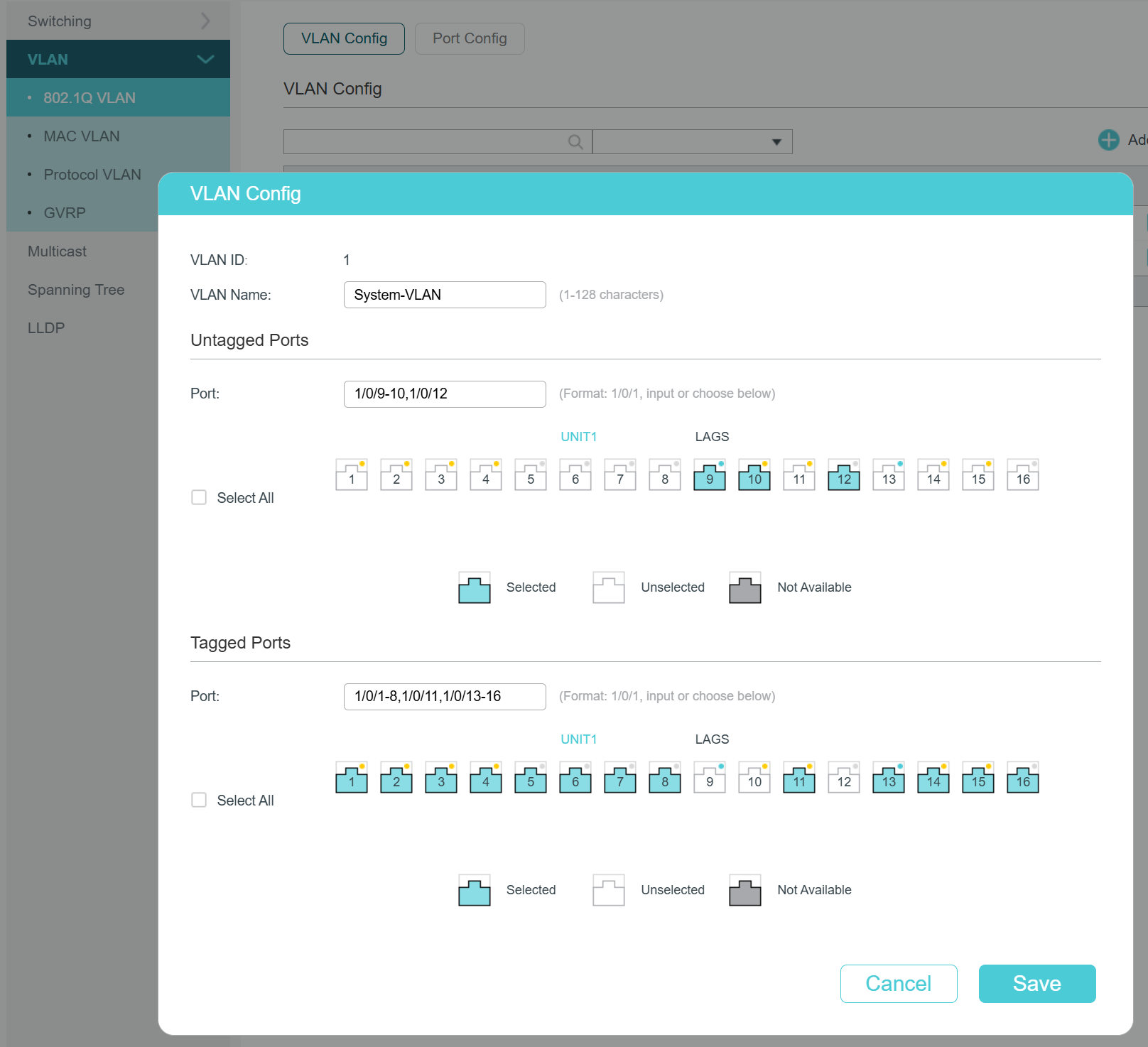

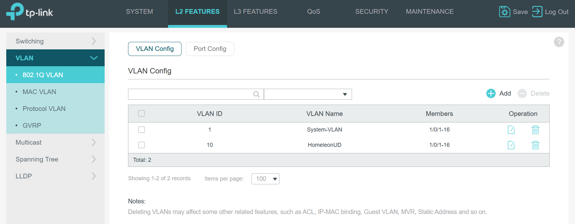

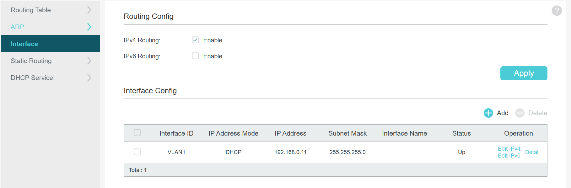

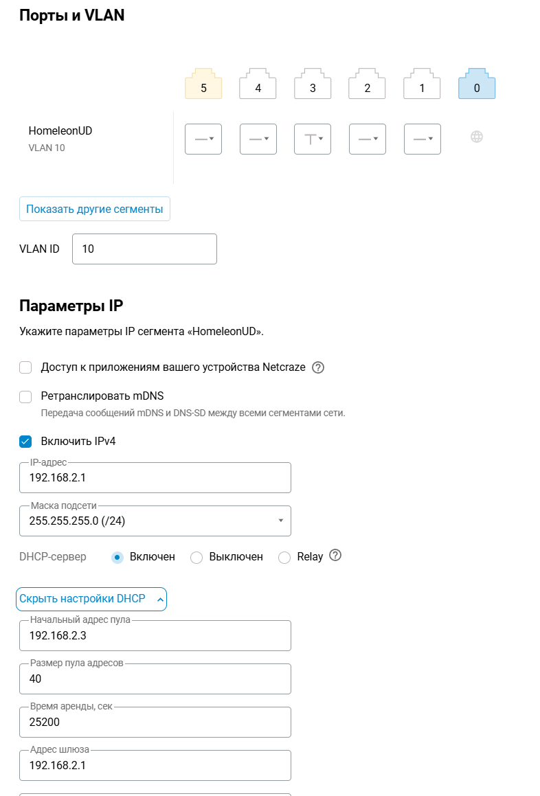

  4. Со скринами выложу что сделал, чтобы проще было увидеть, где я накосячил.) Контроллер. Домашняя сеть. Сегмент HomeleonUD Настройки коммутатора. Напомню, контроллер Ultra подключен в 9 порта коммутатора. Рестрансляторы в 10 и 12 порт коммутатора. vlan 1 по умолчанию который vlan 10 Есть еще одна настройка на коммутаторе, вот скрины. Тут отображается только vlan 1 Но если я залезу в interface и там добавлю То в routing table отобразится следующее Однако все это не помогает получить ip с ретранслятора
  5. Пытаюсь понять. Явно должно быть что-то с фразой trunk?

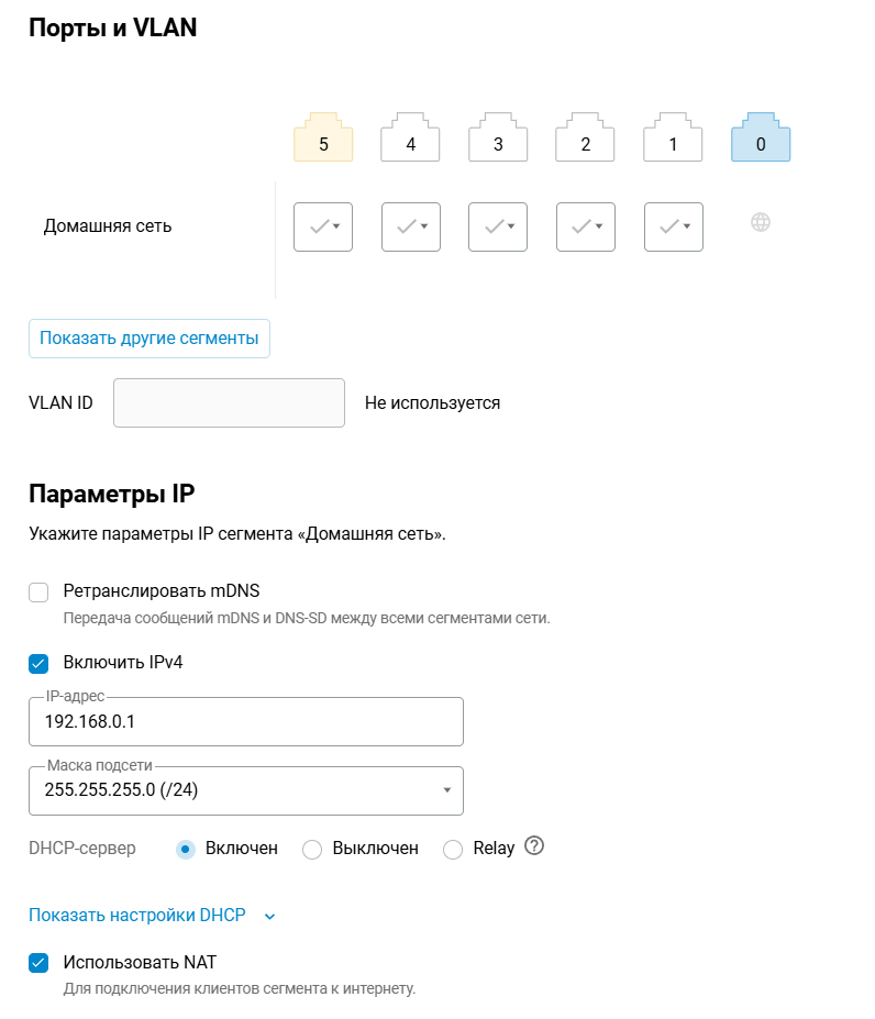

  6. К сожалению нет. Через управляемый коммутатор TP-Link SG2016P. Если взять настройки роутера, то у меня vlan 10 для сегмента. Приложу скриншоты домашнего сегмента и дополнительного. На контроллере к 3 порту подключен коммутатор. Домашний: На коммутаторе пытаюсь настроить VLANы. 9 порт подключен к 3 порту на основном роутере. 10 и 12 идут на ретранслялторы. Но пока ума не очень хватает, пытаюсь в интернете найти, возможно ли на этом коммутаторе прокинуть 2 VLAN на 1 порт. Играюсь с настройками. Завтра попробую для начала напрямую соединить роутеры, чтобы проверить выдаются ли IP адреса. Видимо по тплинку нужно в профильный форум идти.

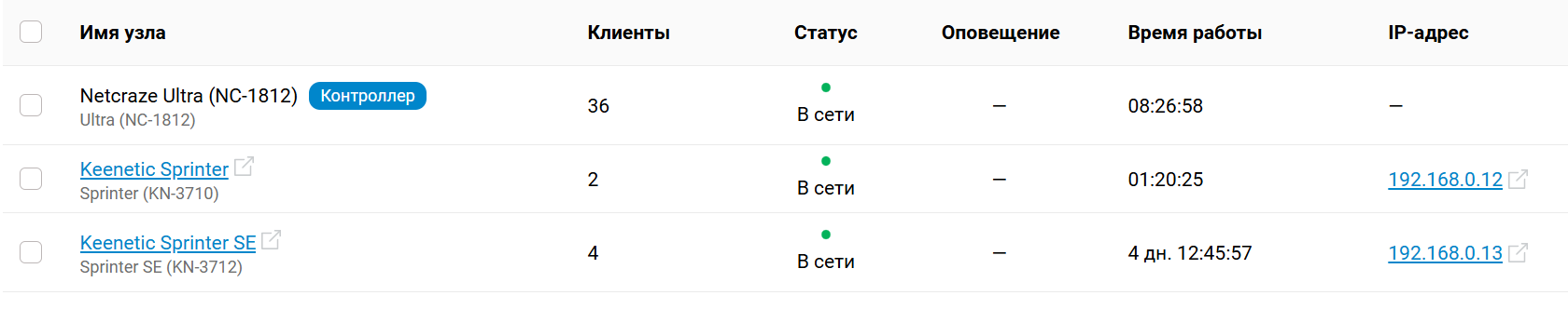

    Всех приветствую Подскажите пожалуйста, как правильно настроить сегменты. Есть Ultra (NC-1812), Sprinter SE (KN-3712) и Sprinter (KN-3710). Настроена MESH сеть домашнего сегмента. Ретрансляторы подключены проводом, MESH работает через Ethernet backhaul, беспроводная транспортная сеть отключена. Создаю сегмент Умный дом, с wi-fi 2,4Гц, DHCP 192.168.2.1. Беру проверяю и подключаю к новой сети телефон, и если подключение идет к контроллеру (Ultra), то все ок, телефон получает IP допустим 192.168.2.18. Но если я в настройках ставлю, что необходимо подключиться к ретранслятору (напомню, они подключены проводом и имеют IP 192.168.0.х), то телефон не подключается к Wi-Fi, висит на "получение IP". Такая же история если включить гостевой сегмент. Куда копать, что делаю не так?
