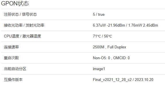

  1. Консультироваться было не у кого, а алгоритмы гугла завели меня не туда. Будет мне урок. Странно что на "не подходящем оборудовании" всё работало (но не долго). Посоветуйте модуль на замену. Я так понял что этот один из самых "популярных" на данный момент: Подойдёт ли он мне?

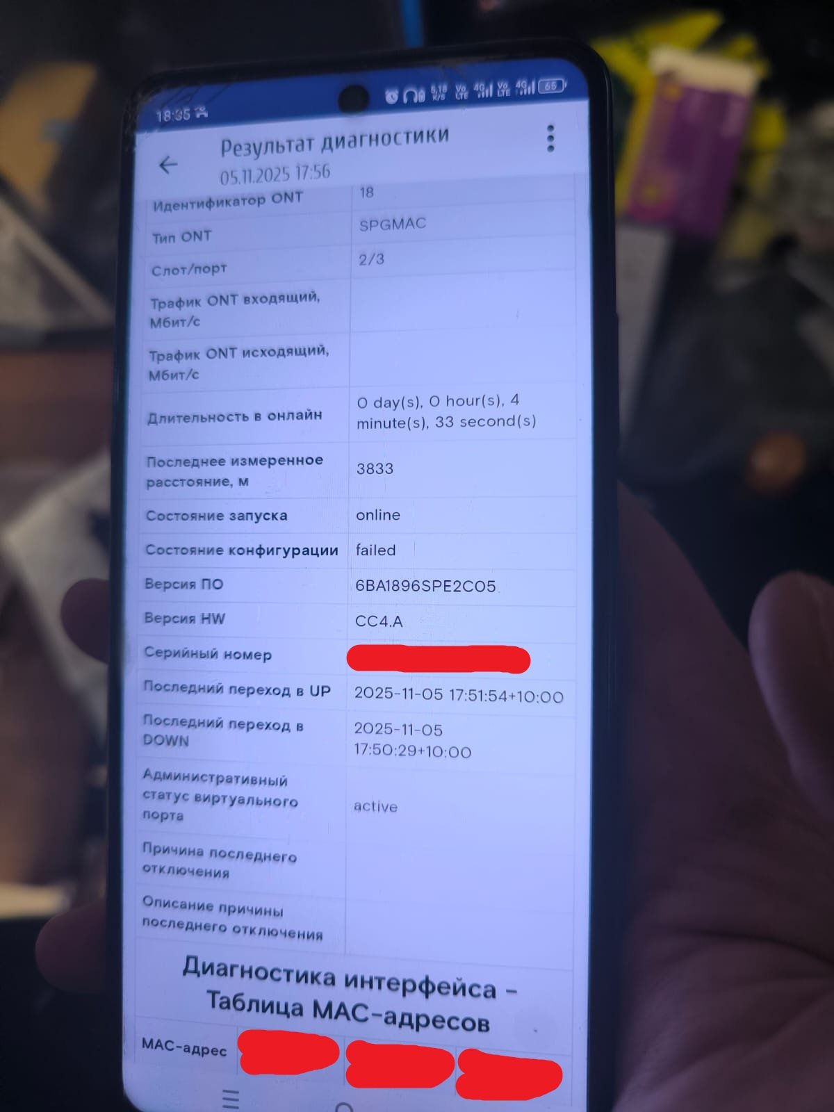

  2. Добрый день. Роутер KN-1012, провайдер РТК (дальний восток, Хаб. край). 2 месяца без проблем пользовался SFP GPON ONU Huawei OptiXstar SmartAX MA5671A. Сейчас начались проблемы с периодическим отвалом оптики, на модуле в этот момент статус О5/true. Линк поднимается после перезагрузки оборудования и в частности SFP модуля. Опыта в отладке сетевого оборудования мало (очень), подскажите куда копать. Пока грешу на SFP модуль. Апдейт 1 Смущает температура модуля > 60 градусов Диагностика от РТК показывает ошибку конфигурации, но не даёт конкретику: Оборудование предоставляемое РТК: ELTEX NTU-RG-5420G-Wac
