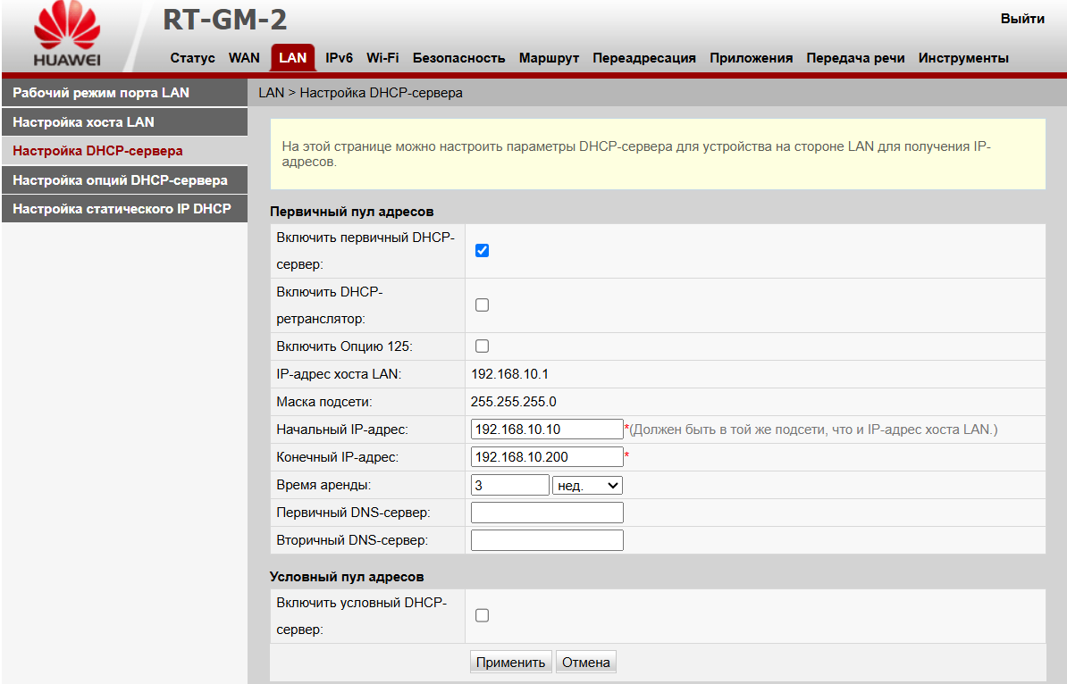

  4. Вот мои настройки DHCP на GPON. Keenetic автоматически получает ip и всё работает без ошибок. Доступ в админку GPON тоже есть. Выше писал, что нормальной работе dhcp мешала включенная опция 125 в настройках ot.
  5. В итоге выяснилось, что нормальной работе dhcp мешала включенная опция 125 в настройках ot. После её отключения keenetic автоматически получает ip.
  6. Мне помогло отключение опции 125 в настройках dhcp на оптическом терминале ростелекма rt-gm2. Тоже keenetic не мог автоматом получить локальный ip от ont. Так происходило только когда ont в режиме моста.

  18. Добрый день. Наверное так и есть. Вот только где этот установщик? В домашней папке только установщик xkeen.
  19. Да, выполняю три команды: curl -sOfL https://raw.githubusercontent.com/Skrill0/XKeen/main/install.sh chmod +x ./install.sh ./install.sh И получаю: Entware не свежая, уже установлены: rtorrent и adguardhome.
