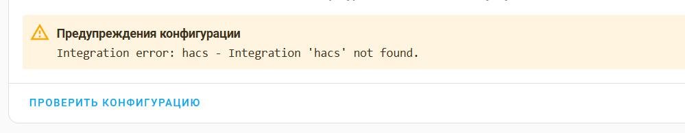

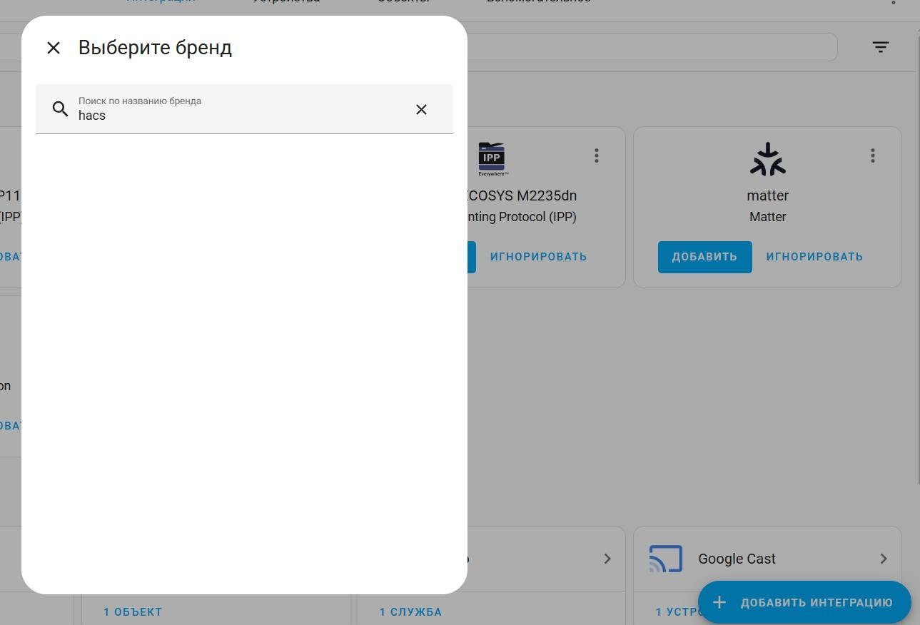

  1. Не получилось по этой инструкции установить. Система HACS не видит Версия ХА последняя из темы. Установлена на чистую entware В сем может быть дело?

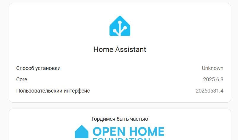

  2. Сегодня получилось дойти до успешного запуска до экрана приветствия... Последовательность команд: echo "src/gz ha http://bin.entware.net/aarch64-k3.10/test/HA/" >> /opt/etc/opkg.conf opkg update opkg install gcc ldd make gawk sed patch diffutils coreutils-install libffi opkg install homeassistant /opt/etc/init.d/S99hass start ЭТО: "opkg install gcc ldd make gawk sed patch diffutils coreutils-install libffi" на сегодня получается важно.
