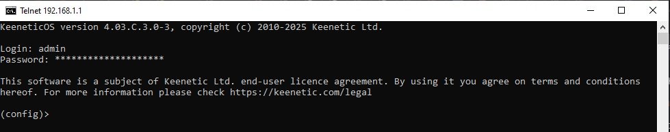

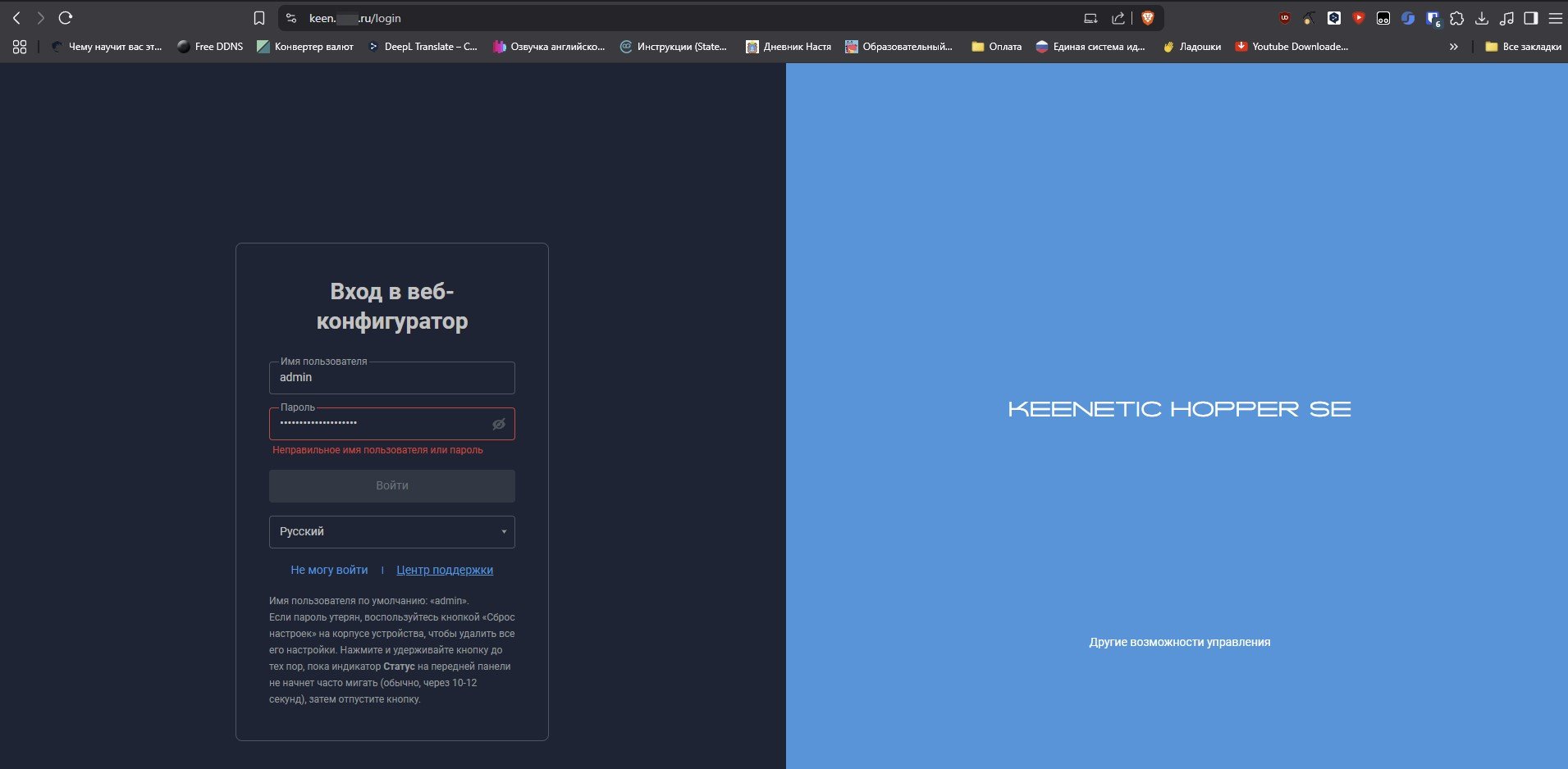

Ну вот сейчас, после обновления с 4.2.*** до 4.3.3. снова такая же байда. Будет вторая жалоба)) Суть-то это не меняет! По локалке не пускает вообще, по https через реверспрокси NPM пишет, что неправильный пароль. Вы там выше что-то про заголовки origin и referer писали... Мол надо правильно выставить. А правильно - это как именно? С учётом отсутствия опыта прям вот для совсем дебилов, можно подсказать? По telnet, кстати заходит...
Ну я не настолько продвинутый пользователь Я пока ещё не знаю, что такое telnet. Попробую разобраться. Сегодня обновился с 4.2.*** на 4.3.3 и снова такая же проблема... Скрин сообщением выше. UPD: по telnet заходит, как я понял. А вот как сделать self-test - пока разбираюсь... UPD2: self-test скрытым сообщением прикрепил.

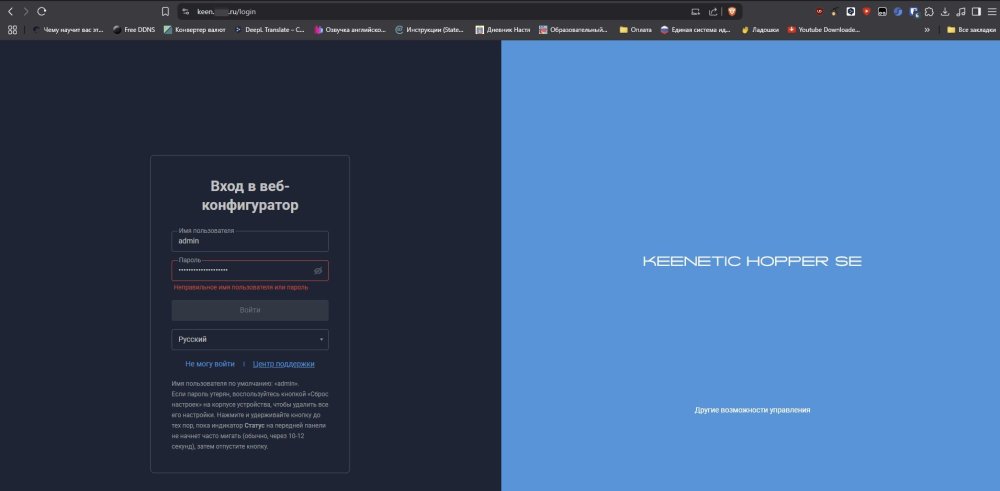

(4.3.2)Не логинит в вебморду после обновления с 4.2.6.3 на 4.3.2
3pi0 опубликовал вопрос в Обмен опытом
После обновления с 4.2.6.3 на 4.3.2 при вводе учетных данных в вебморде выходит ошибка о неправильно введённых учётных данных?! Данные ввожу с помощью пассменеджера. Данные 100% те. Версия браузера Brave последняя. Если сброситься на заводские и откатиться на 4.2.6.3 с восстановлением настроек, то всё работает превосходно и логинит без проблем. На 4.3.2 все сети и сервисы тоже работают, но зайти в вебморду бесполезно. Собственно вопрос - кто столкнулся, с чем связано и как лечить?
