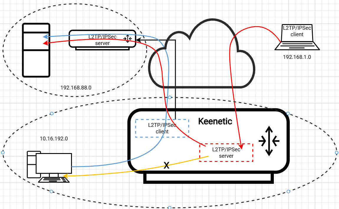

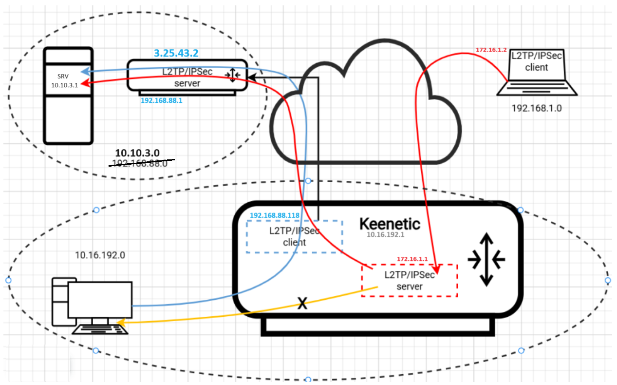

  8. Вам удалось до него добраться или удаленно все прошло ?

  14. нет, но меняя роутер в офисе была и смена пользовательской подсети, о которой ни кому не сообщали ))
