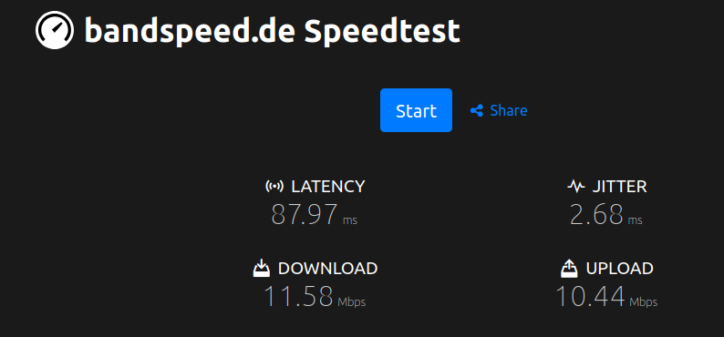

  2. Кто-нибудь тестировал новый network": "xhttp",в протоколе VLESS, у меня почему-то скорость упала до 12Мбит/с сразу после переключения с tcp на xhttp. На телефоне скорость норм, без изменений. Может я рукожоп?

  6. Вот такая скорость получается, нагрузки на проц нет, во что упирается не понятно, телефоном подключился см выше WG-test.conf

  9. Попробуй через wireguard, добавь в "inbounds": ``` { "tag": "wireguard-test", "listen": null, "port": 44355, "protocol": "wireguard", "settings": { "kernelMode": false, "mtu": 1420, "peers": [ { "allowedIPs": [ "10.0.11.3/32" ], "keepAlive": 0, "privateKey": "uIbz/Wr9OQGy6TfugAjZTYkBqpi1CaZBOCblEOX5fXY=", "publicKey": "SijmKedL/JN4YxxOBQzcjqDw/0d40UQXmRyfWumN3gI=" } ], "secretKey": "MN4PftIzLM1VxPHuUF7fq5t6Lx+f93AmFbLrTLWdflA=" }, "sniffing": { "destOverride": [ "http", "tls", "quic" ], "enabled": true, "metadataOnly": false, "routeOnly": false }, "streamSettings": null }, ``` "tag": "wireguard-test" добавь в "rules": "inboundTag" к "redirect", "tproxy", а прикрепленный конфиг WG-test.conf импортируй в keenetic далее ключи checkbox Использовать для выхода в интернет, Приоритеты подключения, Применение политик настроить. Скорость будет ни какая думаю не больше 2Мбит/с, может быть загрузка роутера под 100%, я скорость замерил и бросил. wireguard получается программный из xray, скорость большую не получишь. P.S. загули в как настроить тройной VPN 3x-ui, проще арендовать сервер в России. P.S. сначала WG-test.conf на телефоне за тестируют, ничего там уже из твоего старичка роутера не выжать, чтобы не мучатся с настройками wireguard со старым GUI keenetic там по моему нет ещё импорта конфигурационных файлов. WG-test.conf
