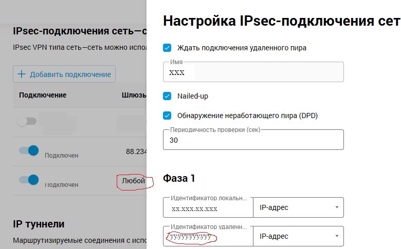

  3. настройка IPsec-подключение сеть-сеть в окне задания параметров при установленной галочке "Ждать подключения удалённого пира" если в поле "Идентификатор удалённого шлюза" указать IP-адрес , то в основном окне буде отображаться "Любой"
