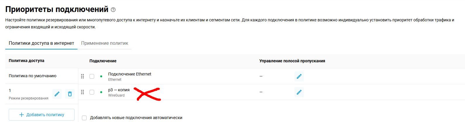

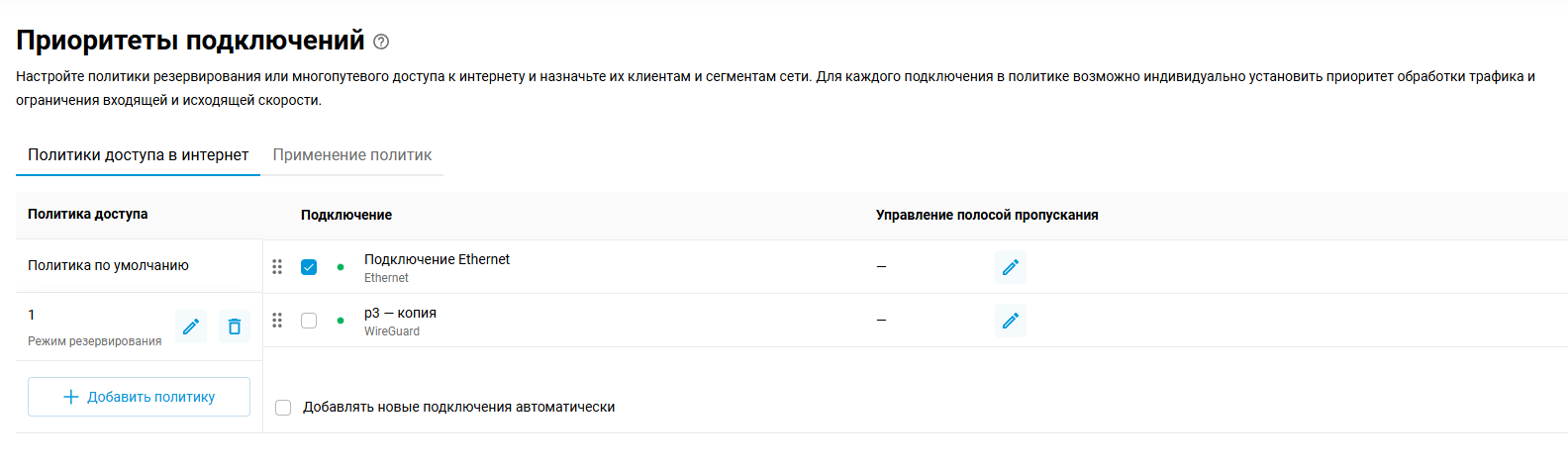

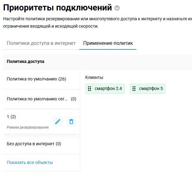

  4. 2 часа назад, nickkuznetsoff сказал:
    Всем привет!
    Есть на кинетике список маршрутов РУ, туда завернуты все местные нужные домены. Список повешан на подключение через провайдера, эксклюзивно. Есть политика для телефонов, где активное впн подключение первое, второе - активное подключение провайдера. Эта политика вручную назначена телефону.
    В итоге телефон как-будто сидит только в впн, не открываются ру сайты вообще.
    Все правильно, вы сами ответили на свой вопрос.
    Поменяйте подключения местами это первое. Второе доменная маршрутизация работает только в политике по умолчанию.
    https://support.keenetic.ru/skipper/kn-1910/ru/51150.html#51150-маршруты-dns
    Так что лучше сделать наоборот все пустить через провайдера, а нужные зарубежные - через впн. Читайте форум, все много раз рассказано
