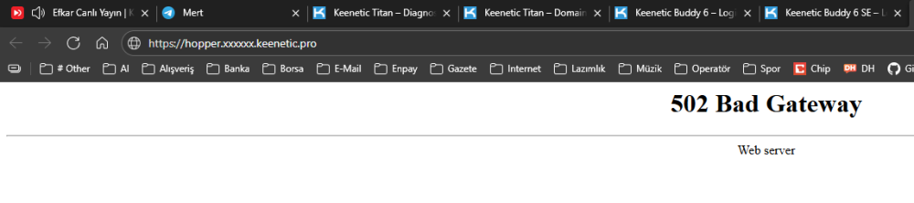

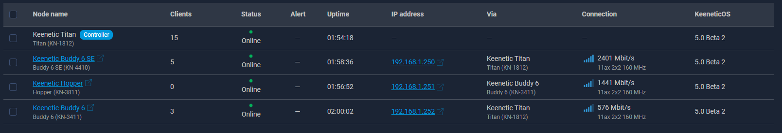

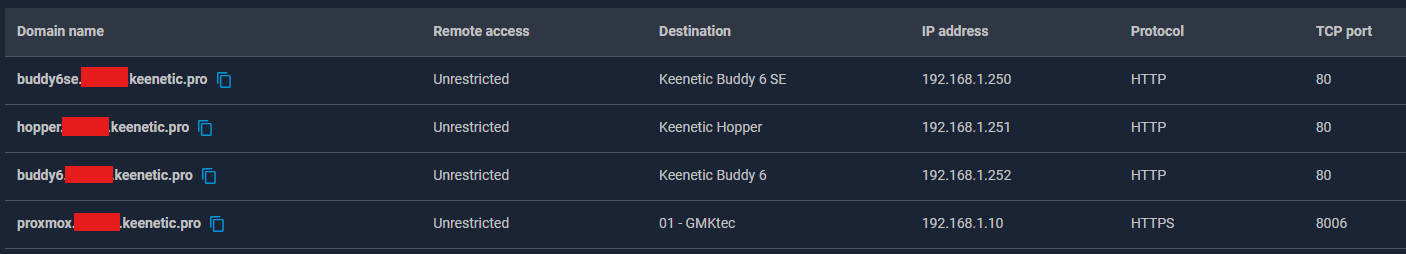

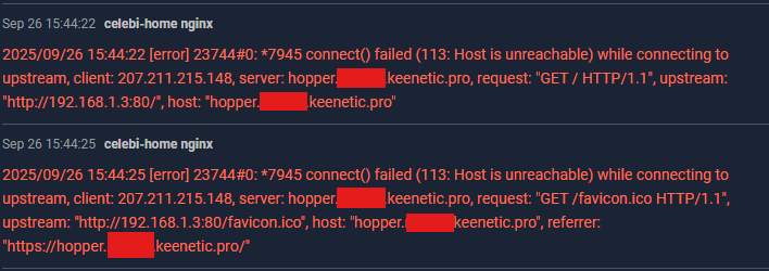

  12. Здравствуйте, У меня есть 3 mesh-устройства, подключённые к основному контроллеру. Раньше я мог получить к ним доступ через поддомены. После обновления я не могу подключиться только к Hopper — появляется ошибка 502 Bad Gateway. Журналы выглядят следующим образом, однако по адресу 192.168.1.3 у меня нет ни клиента, ни mesh-устройства.
  13. Да, эта проблема всё ещё сохраняется в версии 5.0.B.2. Подтверждаю.
  14. @Le ecureuil Говорят, что в версии 5.0.B.2 проблема исправлена, но у меня всё равно нет результата.
