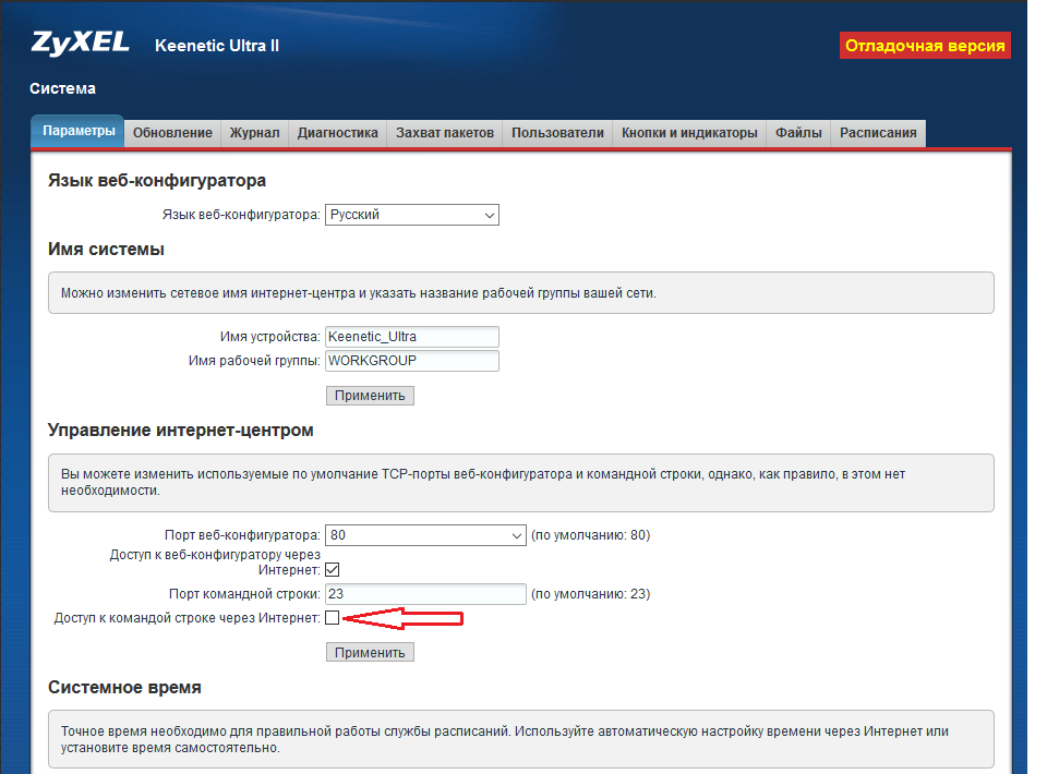

  6. Если снять галку для доступа к командной строке по 23 порту, то 99%, что сообщения о запрете доступа пользователю по CLI (root, host и т.п.) более не появятся. Если пароль надежный, то волноваться смысла нет. Будет напрягать только количество записей о блокировке (если галку все-таки оставить). Вручную блокировать IP адреса смысла наверное нет, ботов огромное количество. Смотря насколько часто меняется Ваш IP (если он динамический) и насколько старательно боты сканируют открытые порты в сети (стандартные). Доступ по FTP, равно как и по SMB v1 - тоже не самое лучшее решение с точки зрения безопасности. И если доступ по SMB в настоящее время большинством провайдеров блокируется, то FTP открыт. Но это уже, как говорится, совсем другая история...
