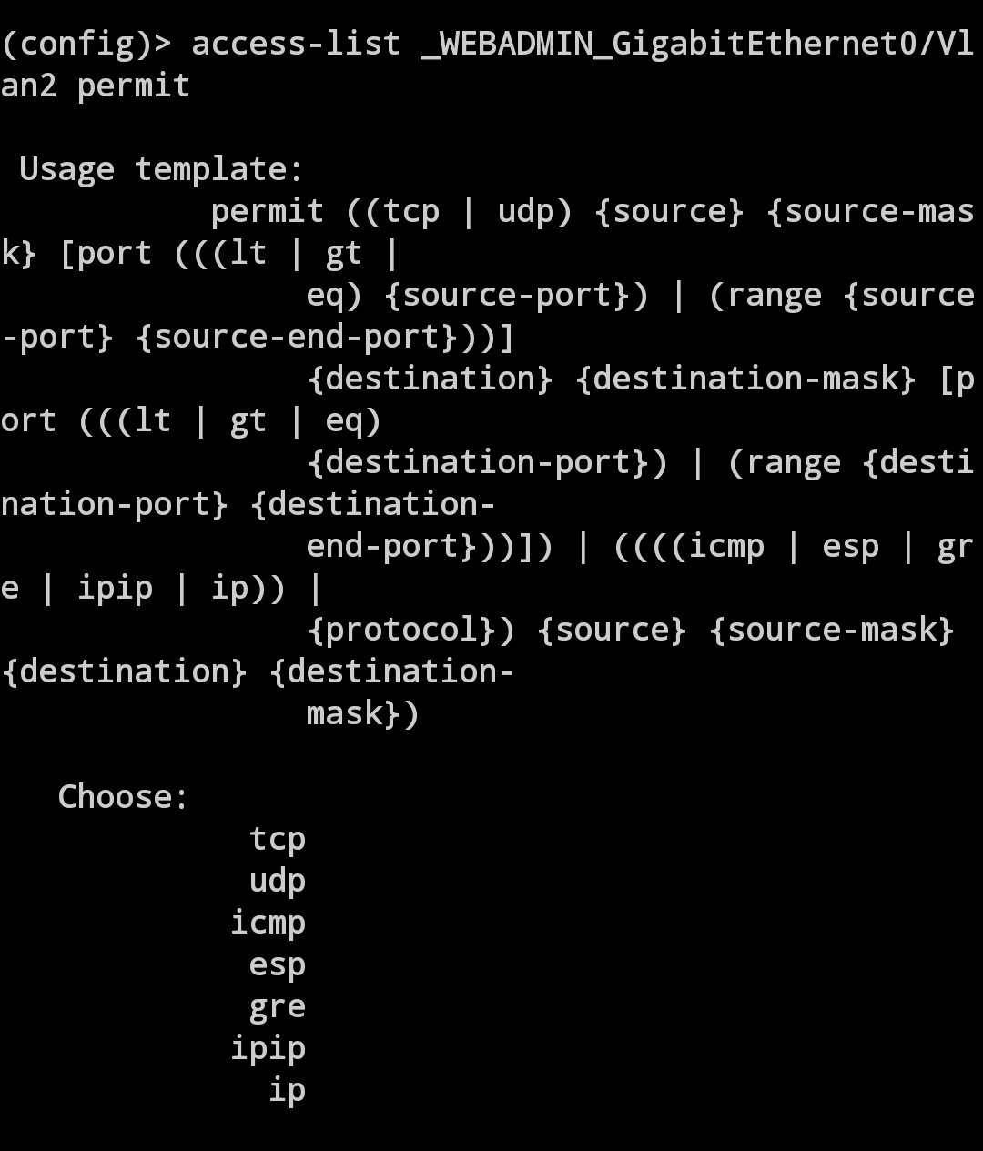

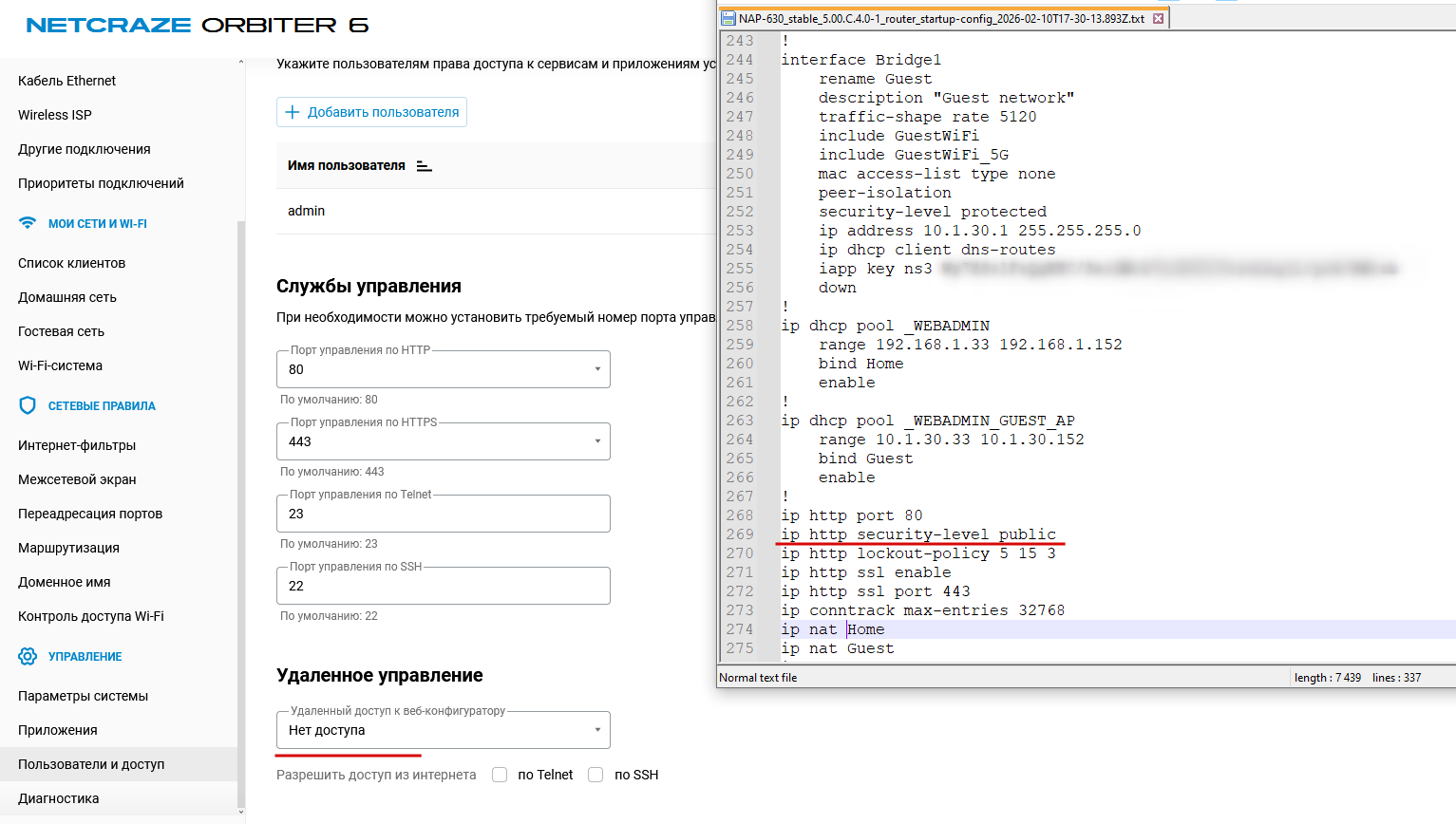

  5. Диапазон меняется автоматически, это проверил сразу, проблема в другом. Сейчас обнаружил в конфиге, когда не подключается беспроводной клиент, что Bridge0 не содержит точки wifi. Еще должны быть строки:

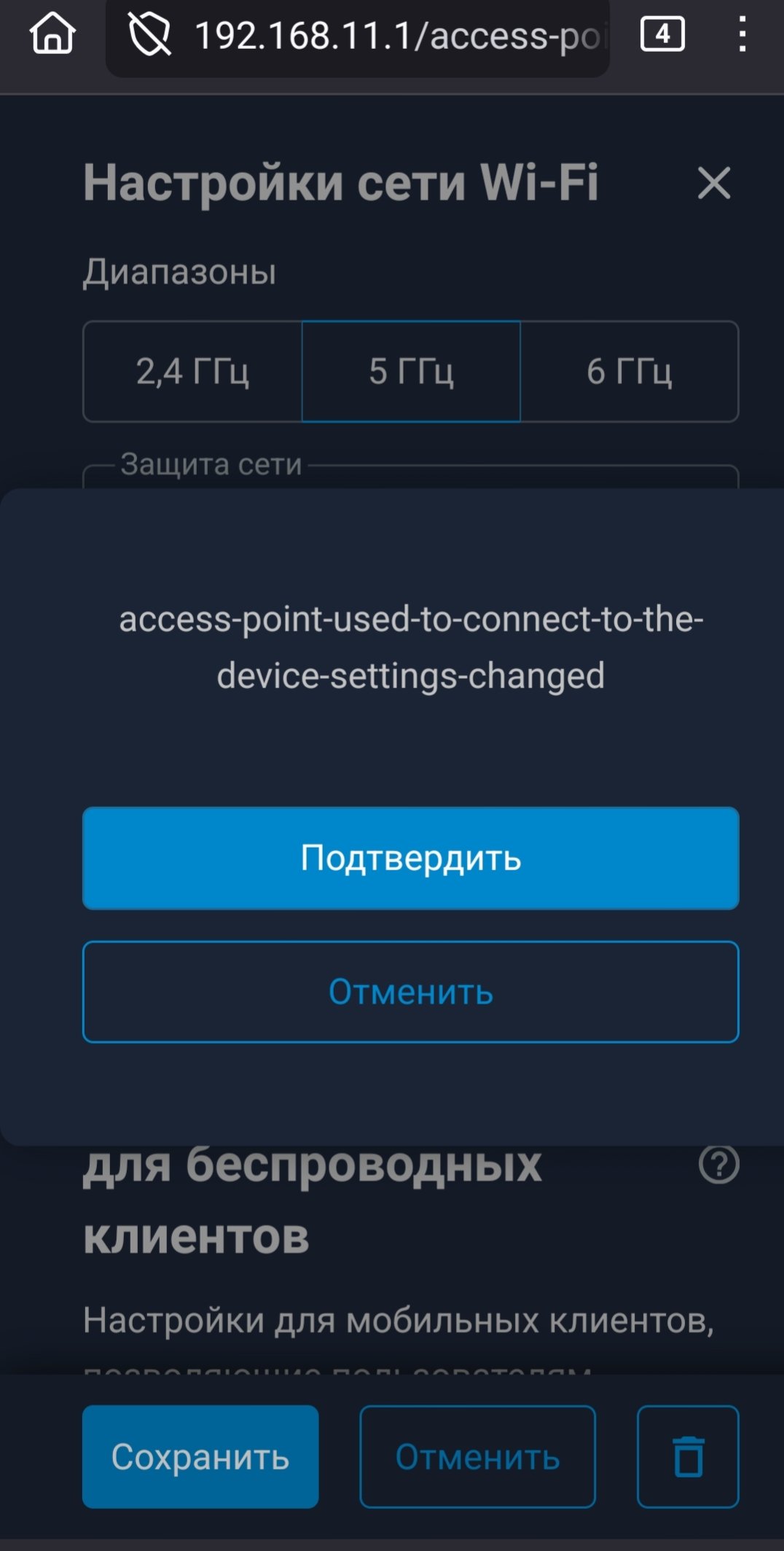

  6. 5.1 Beta 0.2 У меня воспроизводится следующим образом: С беспроводного клиента меняю ip в сегменте Домашняя сеть. Был 192.168.11.1, меняю на 192.168.12.1 Сохраняю, подтверждаю. После этого беспроводной клиент не может получить ip. Через приложение скачал self-test, в конфиге остался старый адрес 192.168.11.1 Помогает перезагрузка роутера, но ip сегмента Домашняя сеть остаётся старым, после этого беспроводной клиент получает ip. Подключил проводного клиента, с него ip сегмента меняется и беспроводной клиент также подключается сразу. Получается проблема со сменой ip сегмента с беспроводного клиента. Режим безопасной настройки отключен. self-test ниже в скрытом сообщении.

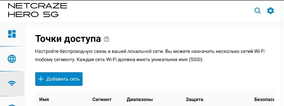

  9. @eralde Описание изменили на странице "Точки доступа", при этом в описании списка изменений указано: В 5.1 Beta 0.2 Кнопка "Добавить сеть" неактивна, т.е. больше одной сети нельзя добавить сегмент. В итоге как можно задать разные SSID для диапазонов 2,4 и 5 ГГц в одном сегменте и что именно было сделано в рамках [NDM-4343]? Модель роутера NC-4110 И можно еще сделать(закрасить/выделить) диапазоны при выборе, сейчас только рамка, не очень наглядно. спасибо.
  10. Если посмотреть описание на странице ''Точки доступа'': Я так понимаю, что можно будет добавить несколько сетей wifi с разными ssid в один сегмент(2,4 и 5 например), возможно, что и больше двух сетей в один сегмент(сейчас через cli такое доступно), но на данный момент не работает полностью функционал через веб.
  11. В описании указано, что для любого сегмента можно добавить несколько сетей с разными ssid. Т. е. , если правильно понимаю, можно будет добавить вторую сеть с другим ssid и для него включить другой диапазон, тем самым разделив 2,4 и 5ГГц в рамках одного сегмента. Но пока можно добавить только одну сеть(один ssid) для каждого сегмента через веб-интерфейс.
