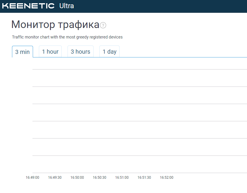

у меня вообще пусто,
но это уже прогресс, раньше вообще ни чего не было..
1
Ultra 2.14.A.2.0-3 не работает монитор трафика
