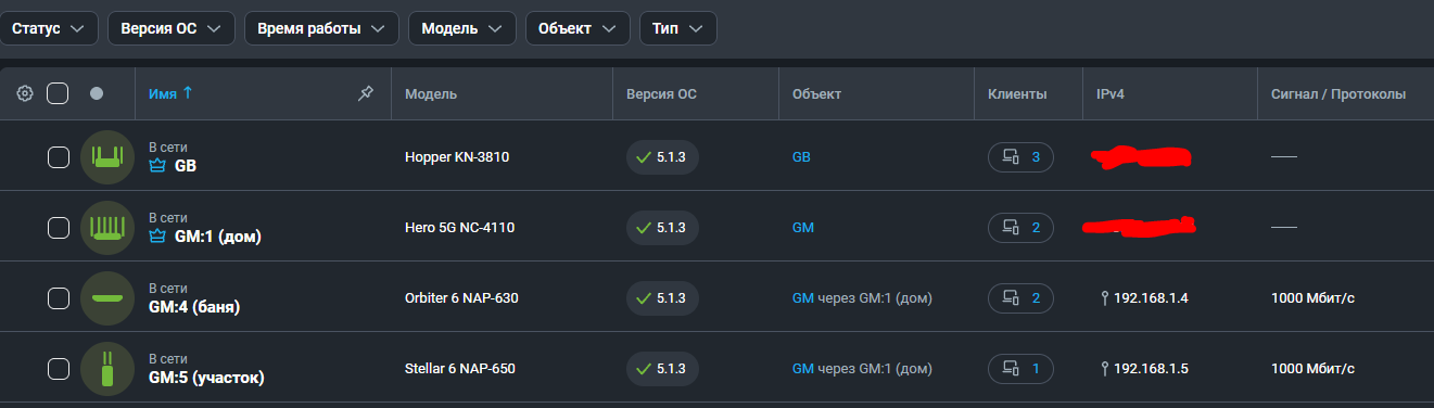

  1. Хотелось бы добавить информацию о сигнале/протоколе порта аплинка. Сейчас в этой колонке у контроллера стоит прочерк. Для ретрансляторов скорость указана.
