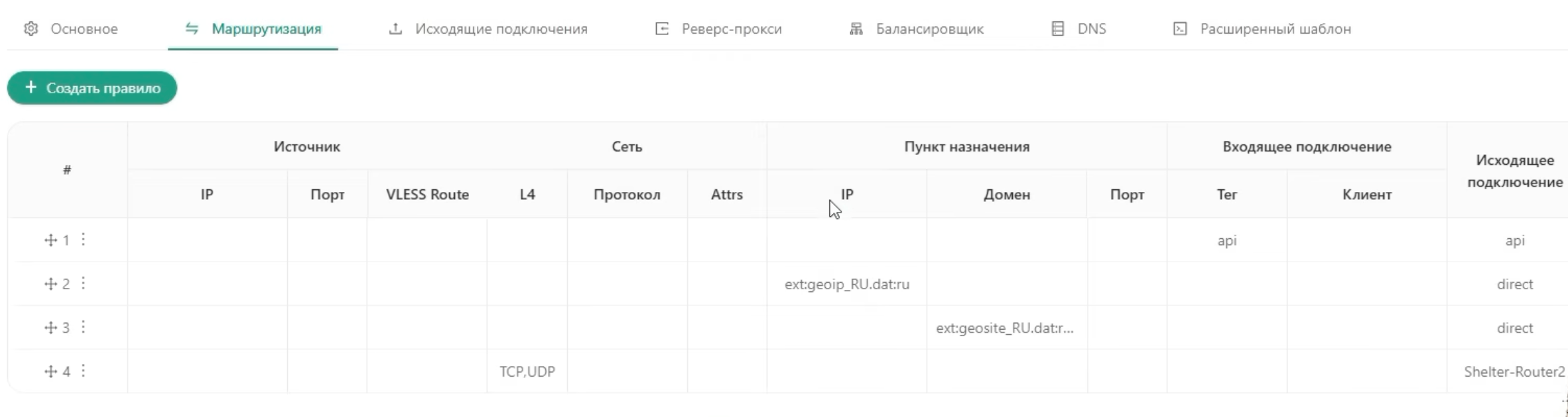

  1. у меня стоит kvas для разделения трафика. Но его не вполне хватает. Мне на AppleTV нужно одно из приложений полностью завернуть в vpn - я не нашел, как это сделать. 3x-ui может трафик маршрутизировать на основе geoip. HR имеет такой функционал?
