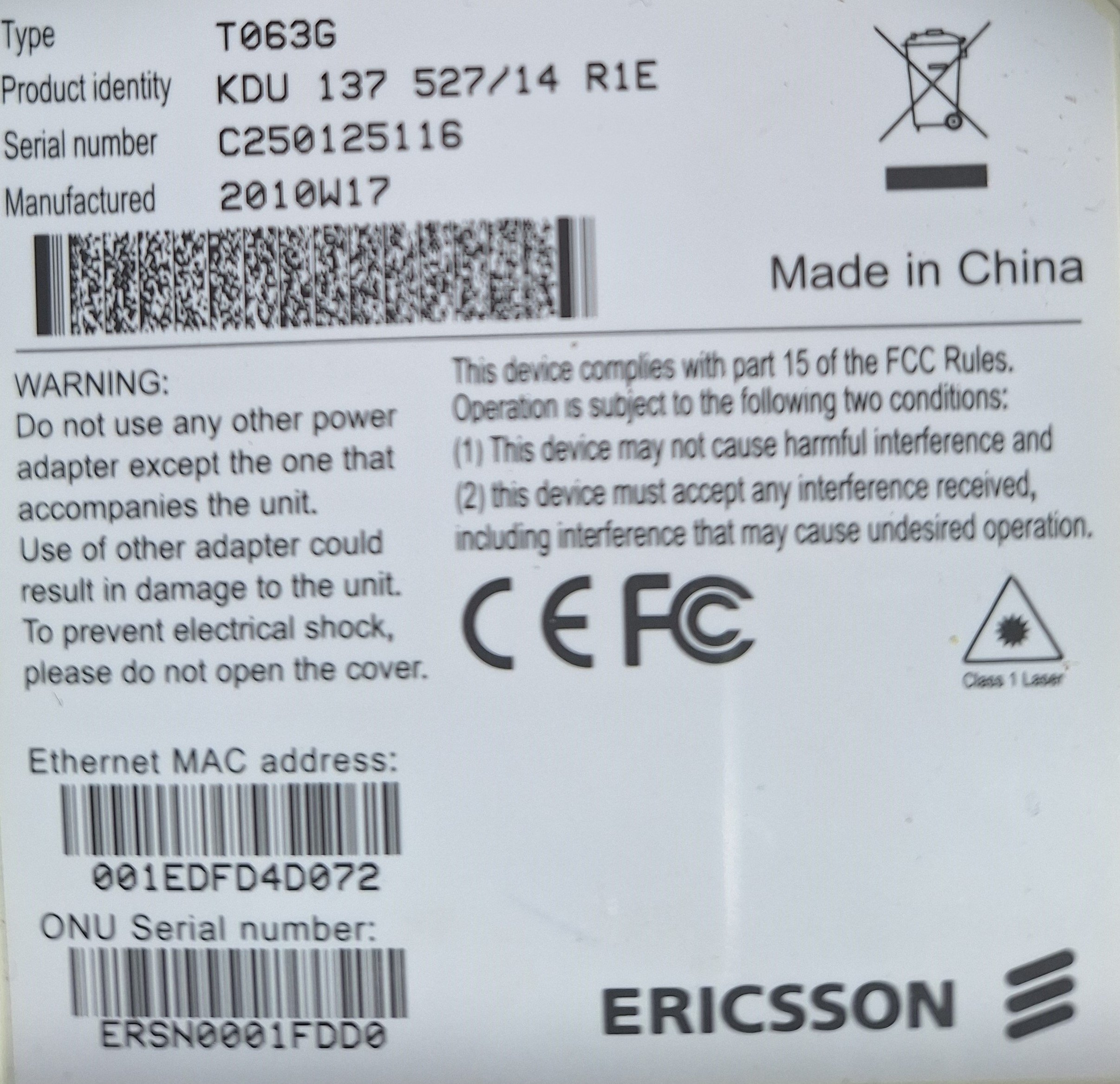

  3. Я тоже так подумал . У меня терминал от провайдера Ericsson ONT TO 63 G . Это чистый модем . Работает только в PPPoE . То есть мост . Оборудование работает до 1000М/б/с . А больше провайдер и не даёт . Установили 7 лет назад . Запустился сразу и без проблем . Отказы были но они связанны с неисправностями на линии или с электропитанием . Сейчас такой можно найти от 500 р . Оплата за аренду закончилась в 2022 году . Какого либо преимущества модули не дают . Разве что размеры устройств . Нужен ли этот геморой с модулями ??? А провайдера можно понять . Они используют стандартное для них оборудование на котором они быстро смогут устранить возникшие неисправности .

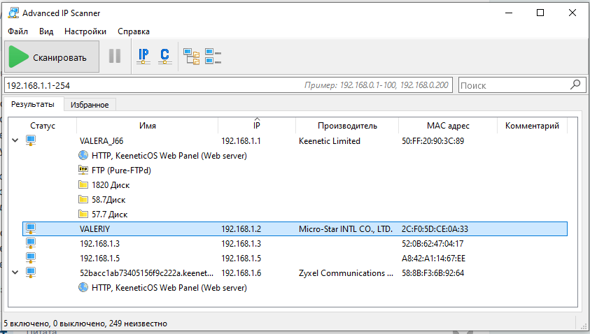

  10. Сделал как описано выше . IP адрес терминала не определён . Скорее всего его просто нет . Терминал ( модем ) соединён с Keenetic и работает только по PPPoE . VALERA_J66 - имя keenetic и подключенные накопители по USB. 192.168.1.2 - компьютер соединён по кабелю . 1.3 - смартфон : 1.5 - камера соединены по wi - fi , 1.6 - другой keenetic работает как ретранслятор wi - fi . Больше ничего нет и доступа к модему тоже нет .

  17. Я нашел по названию и испугался стоимости ( 35610 руб ) . Мой модем в 2018 году стоил округлённо около 5000 руб .
  18. И как определить какое оборудование у провайдера ? У меня терминал( модем ) Ericsson TO63G от провайдера . Где и какой модуль искать ? Ростелеком . Екатеринбург .
