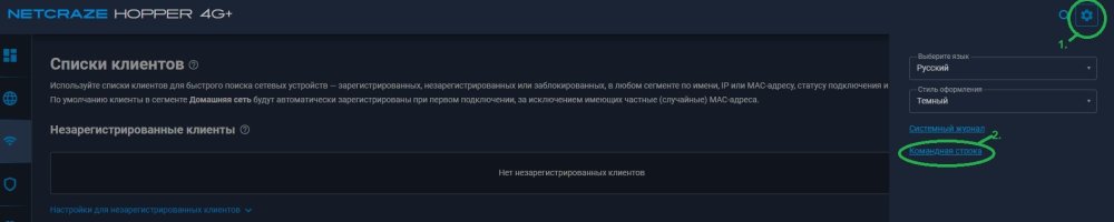

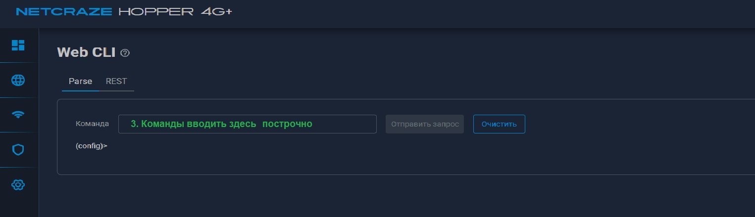

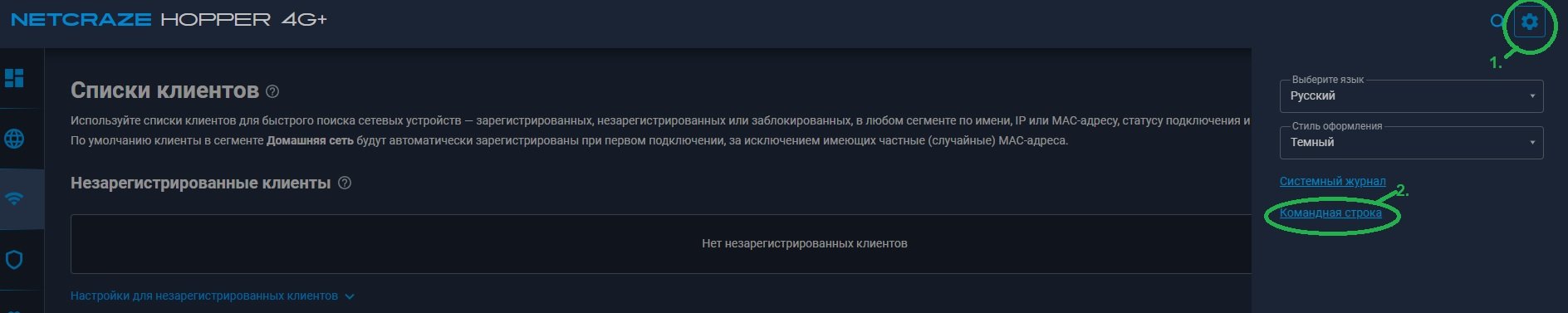

  13. 3 часа назад, cool_zero сказал:
    http://192.168.1.62/index.html
    В таком случае, делайте, как у меня в примере с Киосерой
    ip http proxy pantum
        upstream http 192.168.1.62 80
        domain ndns
        ssl redirect
        security-level public
        auth
    Снаружи к нему обращаетесь как https://pantum.your.netcraze.domain
    вместо your.netcraze.domain подставьте имя CrazeDNS вашего роутера.
    Должен  появиться запрос учетных данных пользователя роутера, которому разрешен доступ к HTTP Proxy, затем, должен загрузаться веб-интерфейс МФУ.
    Если интерфейс МФУ по-прежнему не грузится, проверьте, нет ли у МФУ своего фаервола.
