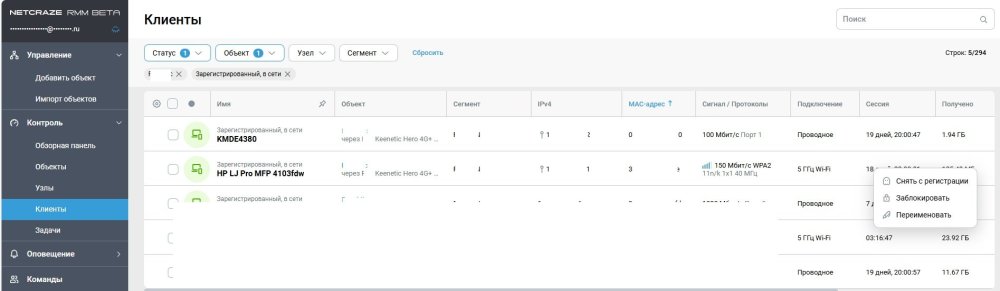

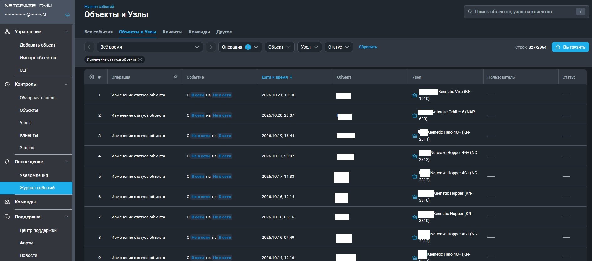

Сделайте сортировку по Объекту, будет значительно легче читаться. Хотя какое-нибудь цветовое, например, выделение узлов, относящихся к одному объекту было бы еще лучше. Я предпочитаю клиентов смотреть из раздела Объекты или Узлы: клик по графе Клиенты в нужной строке и происходит отбор клиентов по Объекту/Узлу. В Узлах есть в числе прочих фильтр по Объекту. В Клиентах есть в числе прочих фильтры по Объекту и Узлу. Хотя да, пользоваться бывает не слишком удобно.

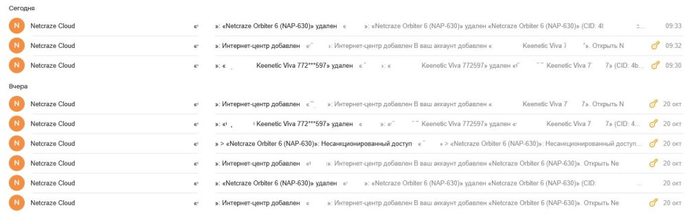

Да вроде бы никак. Я потом переключил этот Орбитер в режим роутер и по месту постоянного нахождения устройства регистрировал заново (там еще не было кинетиков), тогда новый объект создался.

Т.е. в RMM ссылка на web-интерфейс клиента есть только если к нему организован доступ через KeenDNS/CrazeDNS? Правильно я понял? Спасибо!

Добрый день! Не я автор вопроса, но не вижу ссылку на веб-страницу зарегистрированного клиента. Может быть ее предварительно надо где-то задать? На скриншоте два МФУ, оба зарегистрированы, у одного подключение проводом, у второго по wifi. По троеточию доступны только три пункта, без "подвала" с веб-ссылкой.

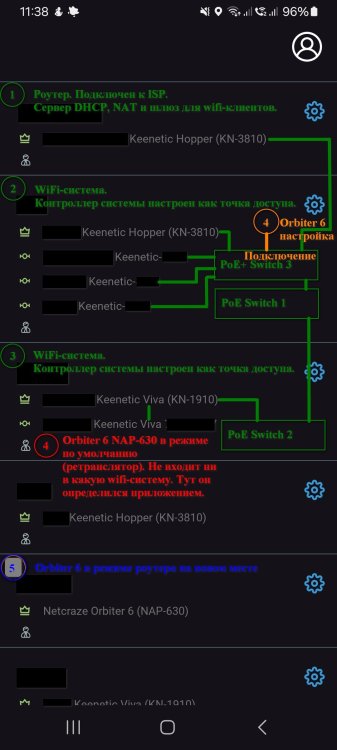

Позавчера, что-ли, вводил новый Орбитер 6 в wifi-систему, при этом, он автоматически обновился на 5.0.4. Накатил ему 4.3.6.3 с установленным компонентом WPA-Enterprise с другого Орбитера 6. Причем, "другой" Орбитер работает в режиме роутер, но подключен по схеме обычной точки доступа, а новый работает в режиме ретранслятор. Все завелось, правда, мне не было необходимости восстанавливать на новом и конфиг.

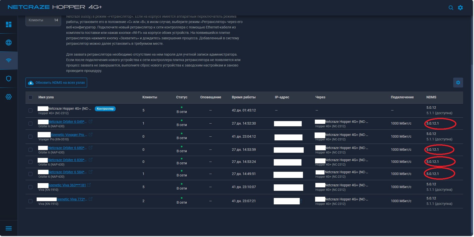

И дополнение к моему сообщению. Упомянутая wifi-система из Viva KN-1910 и Voyager Pro KN-3510 работает со стеком из трех коммутаторов WS-C2960RX-48FPD-L, соединенных через модули стекирования. Причем, Вояджер для эксперимента я подключал к разным коммутаторам в стеке - работает. Собственно, из-за стека я и не повышал приоритет stp кинетикам. И включение на кинетиках инкапсуляции stp мне очень помогло. На днях в эту wifi-систему был добавлен Orbiter 6 NAP-630. Причем, он подключен уже через каскад коммутаторов C2960RX. Тщательно еще не тестировал, но в первом приближении, работает. "Стабильную" 5.0.4 на Орбитере 6, на которую он обновился при захвате в wifi-систему, я откатил до 4.3.6.3 взяв прошивку с WPA-Enterprise с другого Орбитера. В недалеком будущем эта wifi-система будет переделана и расширена. В качестве контроллера вместо Вивы будет Hopper 4G+ NC-2312, а поскольку перенос роли контроллера на другое устройство на данный момент не предусмотрен, предстоит, по сути, создать новую wifi-систему. Пока в ней только две точки доступа, это не сильно затруднительно. Новая система будет расширена еще на две точки, причем, мне предстоит проверить работу одной из точек через цепочку разношерстных, увы, коммутаторов. О результатах и моделях коммутаторов планирую отписаться здесь. Может через месяц, а может и пораньше.
