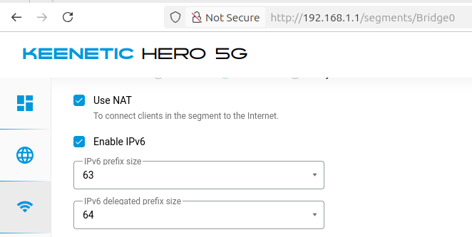

  9. Префикс прописывается для WAN интерфейсов, с которых вы получаете IPv6. Т.е. в вашем случае это Wireguard. На LAN интерфейсах должен быть(и из коробки уже настроен) ipv6 subnet...
