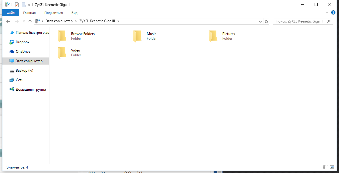

Giga 3, v2.08(AAUW.0)C1 Раньше, даже в отладочных прошивках, при заходе по DLNA с клиентского устройства была папка "Browse folders", которая позволяла "ходить" по файловой системе и открывать нужные файлы. Сейчас эта папка пропала. Вот как было: А вот как стало (см. аттач). Прошу, верните обратно эту папку. Строго говоря, это не папка как понятно, но на клиентских устройствах она отображается именно как папка и позволяет очень удобно ходить по файловой системе и выбирать то, что нужно, учитывая то, что стоковая "расфасовка" фото/видео/музыка мне вообще не удобна и я туда ни разу не заходил. Плюс, может что-то поменялось относительно русского языка в DLNA? Тут тоже просят вернуть:
