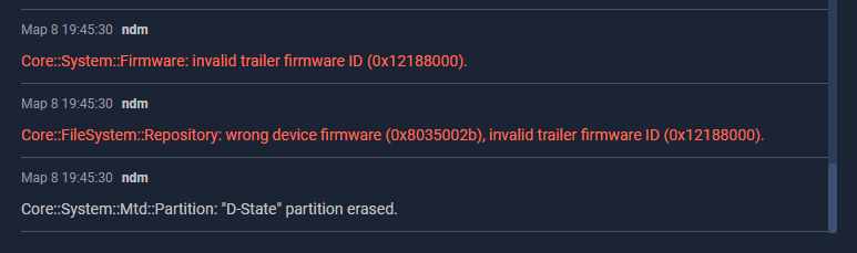

  2. STR 1. Попытаться загрузить файл обновления от другой модели, например на NC-1812 от KN-1812 AR Помимо ошибки валидации, будет сообщение об очистке D-State раздела, который кажется, должен очищаться только при успешной валидации файла @admin

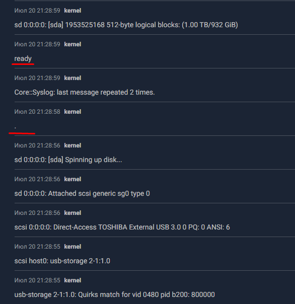

  4. STR 1. Подключить внешний накопитель, дождаться пока уйдёт в сон 2. Открыть apps/smb AR Накопитель просыпается

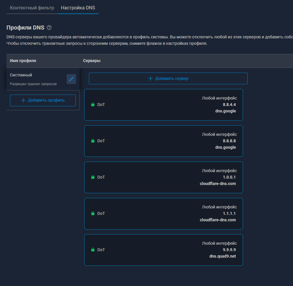

  5. Скобки добавляются когда в интерфейсах есть точно такое же имя

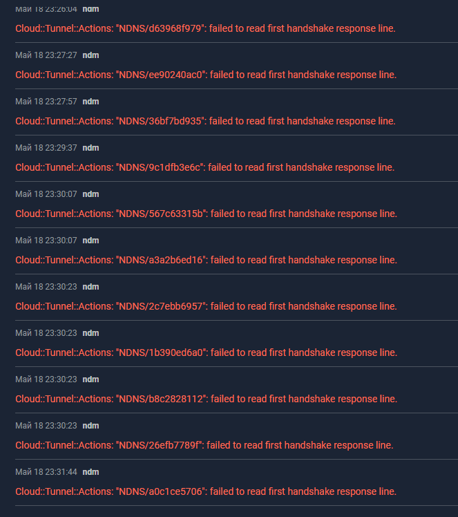

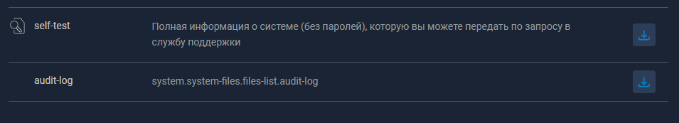

  7. STR 1. Добавить конфигурацию с новым ASC 2.0 2. Отправить роутер в перезагрузку AR При включении ошибка [E] Mar 2 22:45:33 ndm: Command::Base: argument parse error. [E] Mar 2 22:45:33 ndm: Command::Base: no such command: c500016f39c411e7cbd7ad03b5df2c7af06d68b62b23c0f8efa128b552b69b77dbffc2e7897f04823cb4eb640cdff284d3ea5689c4b4d31401a4524910c7041883fd8ef80651dfab42db21c2de8433c36027a17a910e179aa871e5025b1d780c0732ad1d4a560b16215fb130304683c9d685ae5f12b761bffd4c4fbfdaf9b19284350d3b6eba6a99970a2aca585fef6f989>". Где в command это кусок i сигнатуры, не начало, а середина. Что приводит к handshake for peer did not complete after 5 seconds, retrying Пока не передобавишь конфигурацию. В running-config ни одного i параметра нет Селф-тест в скрытом @Anna_ @eralde

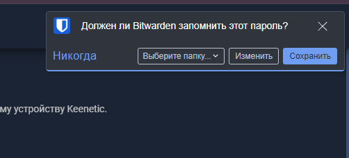

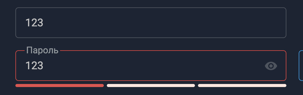

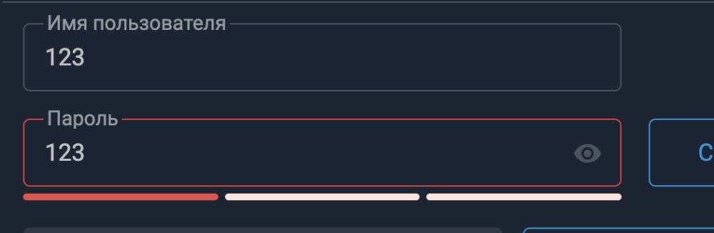

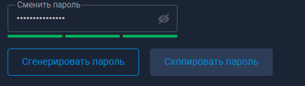

  14. Я не true верстальщик, но изменив Ut("autocomplete", n.isAutofillEnabled ? "on" : "new-password") на Ut("autocomplete", n.isAutofillEnabled ? "on" : n.type === "password" ? "new-password" : "off") проблема ушла. Поля с паролем так же предлагают автозаполнения/сохранение, а все остальные без этого атрибута ведут себя как и должны, не вызывая лишнего предложения сохранить пароль на обычных формах

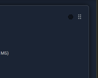

  19. STR 1. По ховеру навестись на иконку шестеренки на дашборде AR Красится в черный
