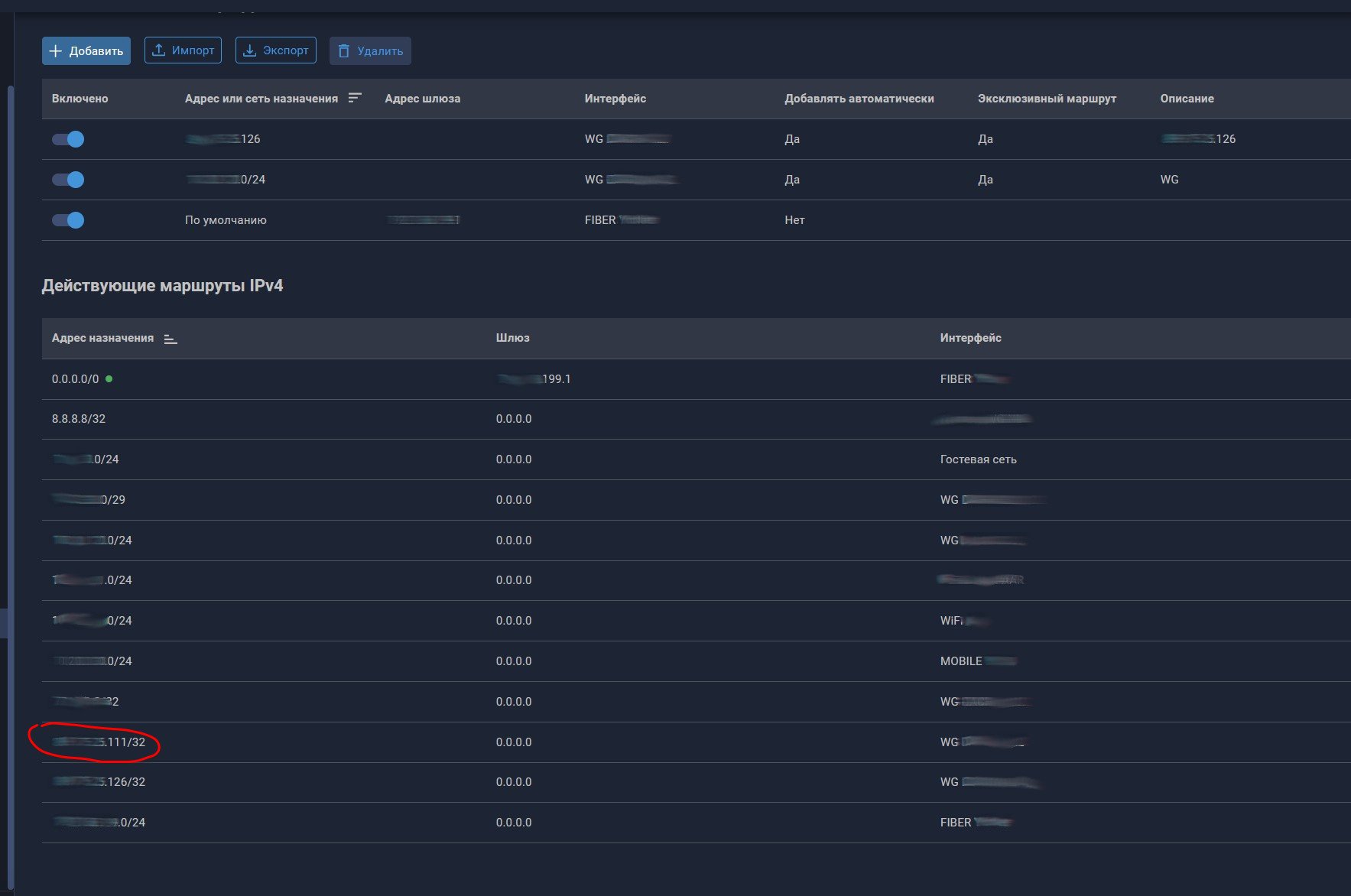

  18. добавил маршрут, а он в списке Пользовательские маршруты не появился в Действующие маршруты IPv4 - появился на картинке показано не было времени лезть глубже... откатился на релиз - там все ok
