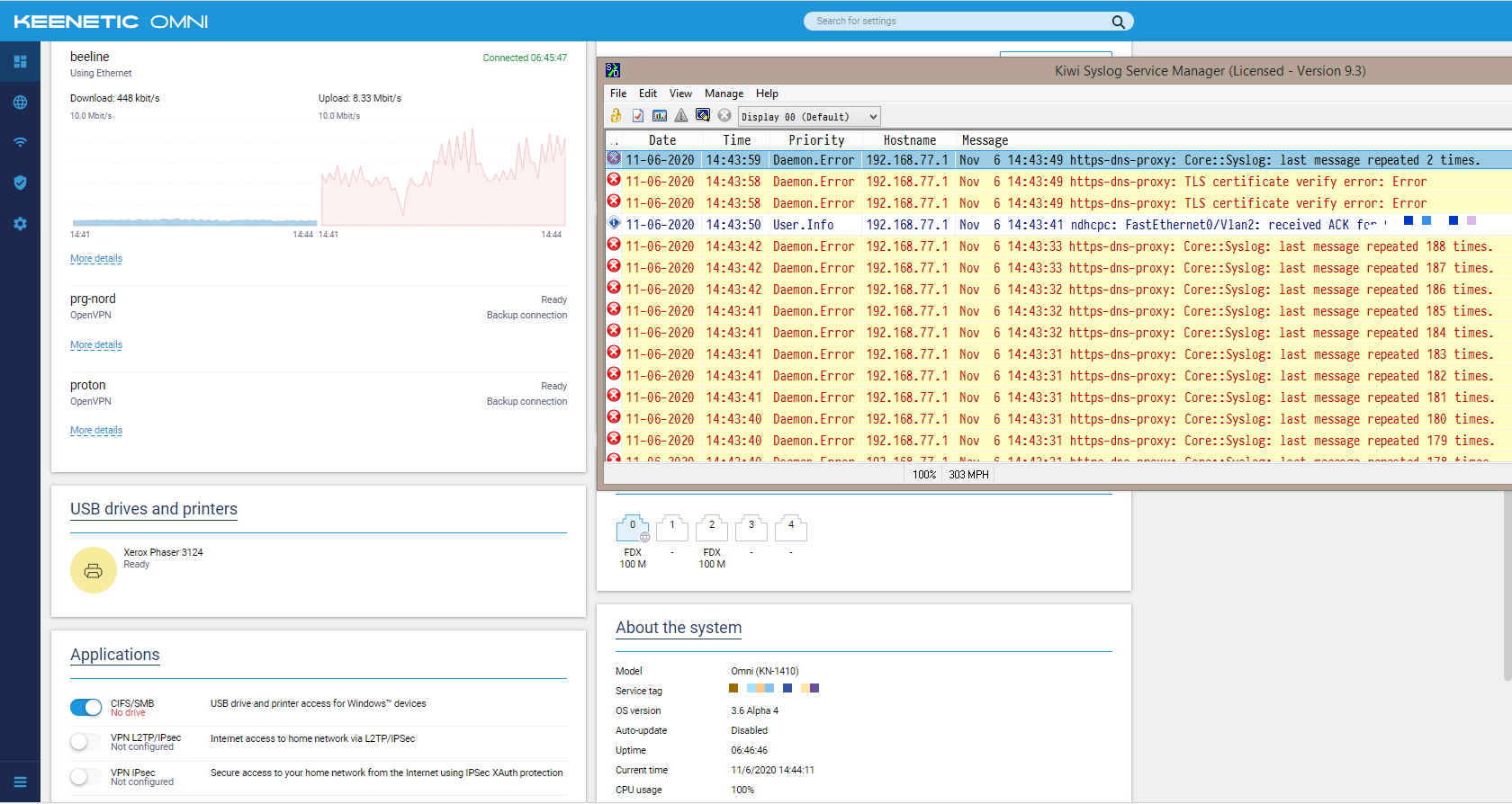

  7. Некоторая статистика по ошибкам за день:
    Quote
    2020-11-06 17:43:07     Daemon.Error    192.168.77.1    Nov  6 17:43:21 https-dns-proxy: TLS certificate verify error: Error
      06/11/2020   18:02.29   Syslogd/Logs  grep -i "tls certificate verify"  2020-11-06.txt  | wc -l
    241
    Quote
      06/11/2020   18:02.32  Syslogd/Logs  grep -i "https-dns-proxy: Core::Syslog: last message"  2020-11-06.txt  | wc -l
    4400
    Это то что видно на скриншоте. Плюс Сергей из поддержки подсказал по ошибке, если сервер не отвечает длительное время. Но их немного
    Quote
    2020-11-06 16:55:15     User.Error      192.168.77.1    Nov  6 16:55:29 ndm: Service: "DoH "Policy0" proxy #0": unexpectedly stopped.
      06/11/2020   18:20.49  Syslogd/Logs  grep -i "unexpectedly stopped"  2020-11-06.txt  | grep DoH | wc -l
    12

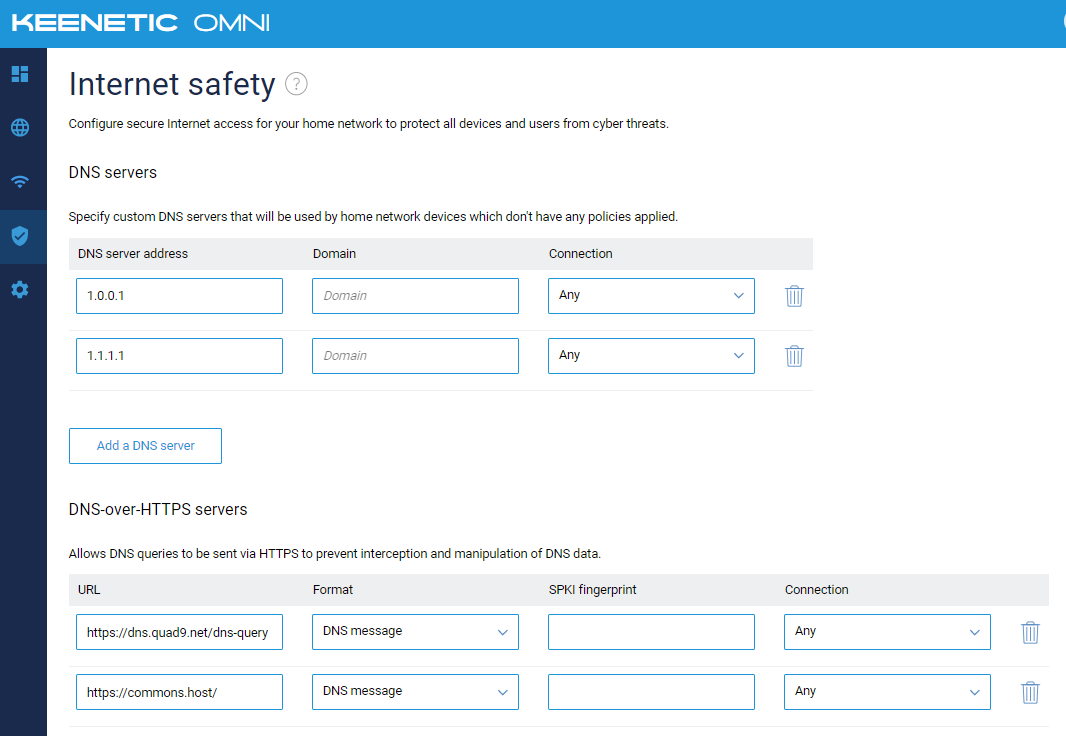

  10. On 6/23/2020 at 3:31 PM, enpa said:
    @john ibsuser скачайте self-test файл, в котором зафиксирована описанная вами проблема и пришлите нам в поддержку https://help.keenetic.com/hc/ru/requests/new
    Доброго дня! Присылал, пока не помогли. Было тихо с проблемой какое-то время, сейчас опять появилась.... Подозреваю, облегчение могло быть связано с переходом билайна за NAT, в общем весь проброс портов и белый айпи пропадали, включил статический внешний IP и началось опять, стабильно воспроизводима, только перегружаю (кинетик) и понеслась...
    Сейчас DoTLS вообще компонент не установлен, только DoH.

  12. On 6/9/2020 at 12:31 PM, cmisha said:
    Все работает. Не мешает почитать - Настройка DoT/DoH
    Для Quad нет сертификата в прошивке поэтому и ругается, пропишите ручками в SPKI
    Не помогает все-таки
