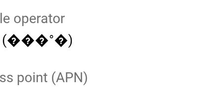

  15. На большом тоже самое, единственное как я вытащил из этих ромбиков иероглифы - utf-16 как упомянул товарищ выше, но они у меня не перевелись во что-то удобоваримое.
  16. П.С. там прошивка новая 05 на модем, я как смс таки добью планирую обновиться, выложите плиз на архив 03 и 05, хочется файлом обновиться если что сеть возможность. А то там на 4пда уже у товарища зафейлилось, а ещё раз нечем обновить.
  17. Это с мобилки, после работы попробую со взрослого десктопа: { "tty-out": [ "+CSPN: \"���°�\",0", "OK" ], "prompt": "(config)", "status": [ { "status": "message", "code": "73141676", "ident": "Mobile::Interface", "message": "\"UsbLte1\": got expected response." } ] }
  18. Ну, хотябы не будет таких ромбиков.) Я верно понял что вы полагаете это не трансляция имени оператора в радиосети? Если что я эту сим переставлял в мобилку кнопочную современную и смартфон, видимо телефон при вычитывании это нормально интерпретирует.
  19. Чудеса, уже дважды по двое суток и он не ребутится при смс, щас ещё на другой симке проверю.
  20. Сделал доп тему: https://forum.keenetic.ru/topic/24829-отображение-на-устройстве-nc-2312-непонятных-символов-в-имени-оператора/
  21. Приветствую. У нас один из регионалов местных показывает своё имя сети в кириллице. На сотовых телефонах оно вроде как отображается нормально. Однако в вебе кинетика в разделе метрик его имя отображается в каких-то иероглифах. @slomblobov Селфтест со включенным дебаг на интерфейсе в заявке 254362023
  22. @slomblobov На всякий случай, у меня один из региональных операторов транслирует имя сети на русском - мобильные телефоны отображают, в интерфейсе кина отображается какой-то непонятный символ вместо этого (что-то на китайском типа иероглифа). Вам такое интересно будет если прислать селфтест с таким или нет?
