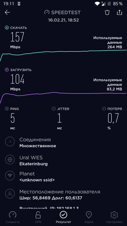

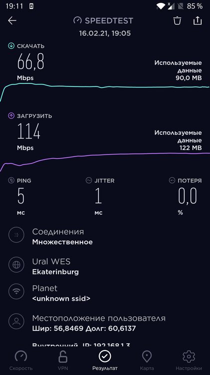

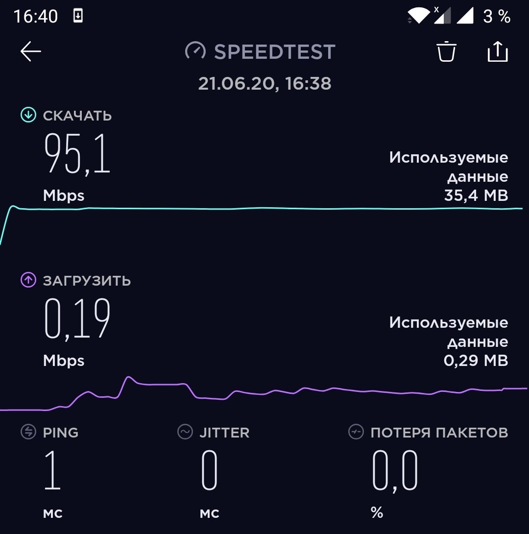

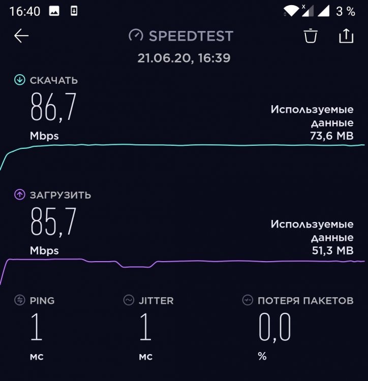

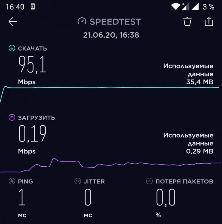

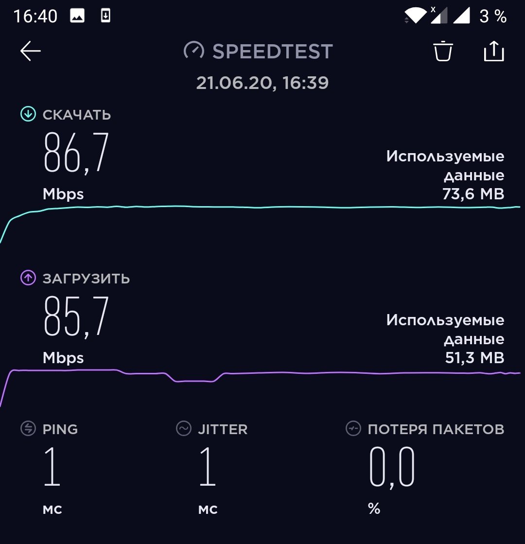

Доброго времени суток. Теперь прошивка 3.4.12. Проблема сохранилась. Начал сам "копать" и разбираться в чём проблема. И грешу на бесшовный роуминг, нашёл такую закономерность. Когда включаю wifi на устройстве в близи роутера, то на частоте 5 Ггц скорость скачивания и отдачи в норме. Перехожу через пару комнат, автоматически переключается на 2.4 Ггц, замеряю скорость и всё в норме. А вот когда прихожу в комнату где роутер, жду какое-то время, клиент переходит на 5 Ггц, снова замеряю, тут скорость скачивания в норме, а отдача нулевая. Выключаю и вновь включаю wifi на устройстве и скорость на 5 Ггц опять в норме. Пробовал несколько раз и понял, что только при переходе с 2.4 Ггц на 5 Ггц пропадает скорость отдачи и становиться практически нулевой.

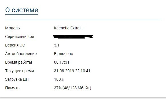

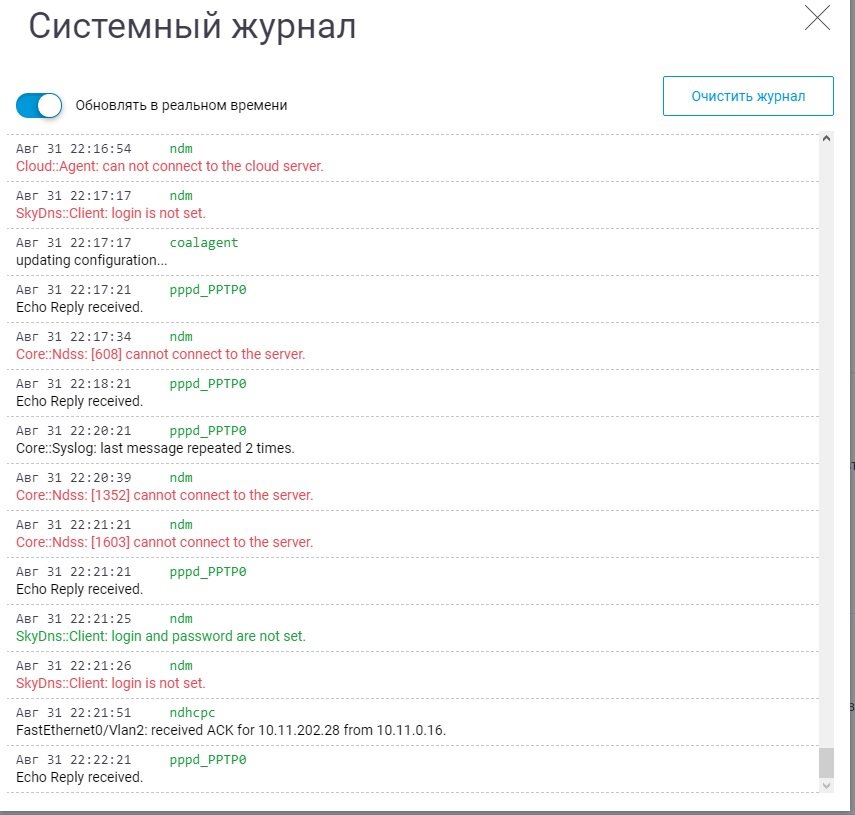

Устройство Extra II, прошивка 3.3.12. Раз в сутки самопроизвольно перезагружается в разное время, не зависит от нагрузки сети. Заметил ещё на прошивке 3.3.9
Селф тест прикрепляю сразу после перезагрузки.

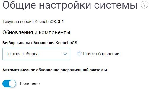

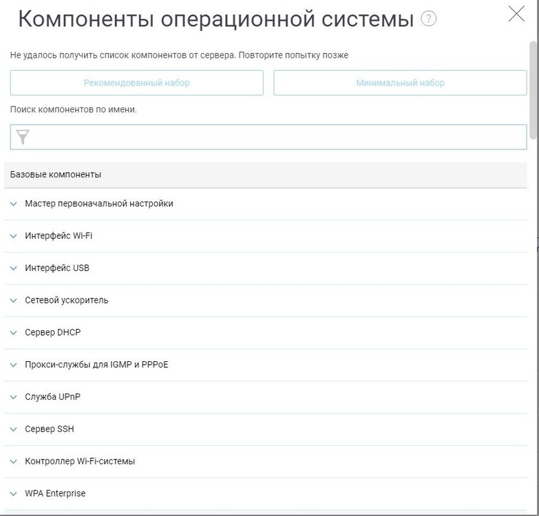

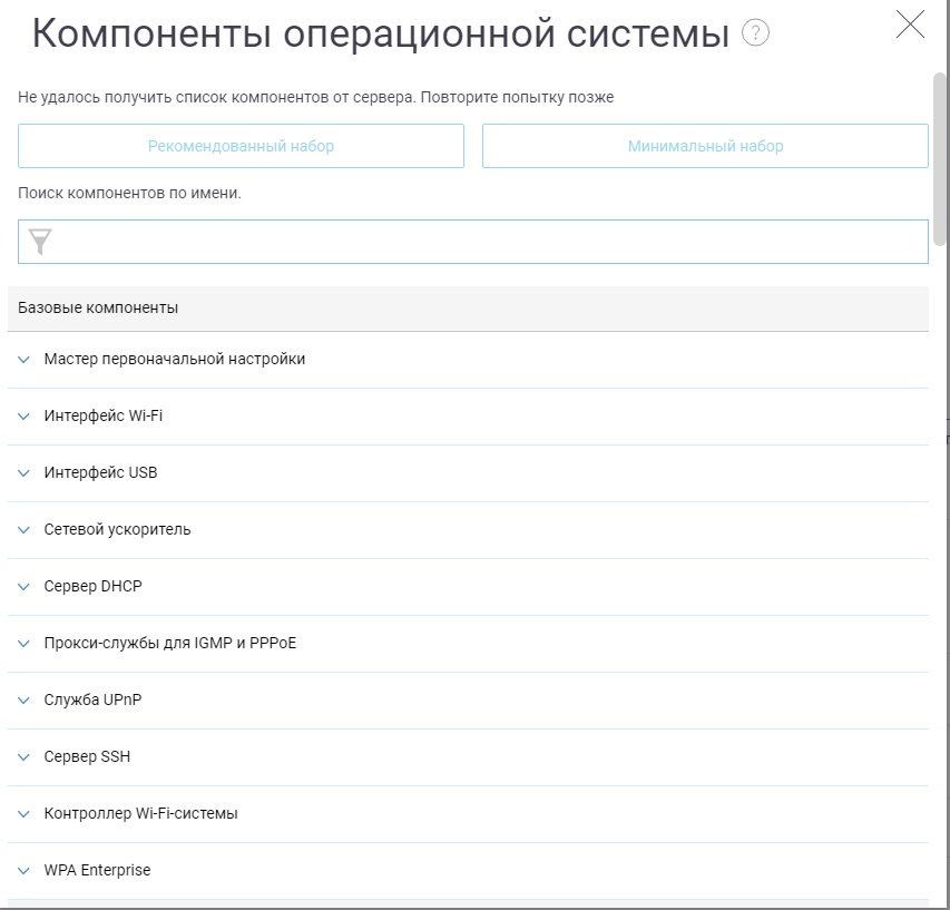

И так, у меня всё что на скринах выше само собой вылечилось. Сегодня зашёл и всё работает, больше не грузит процессор, все компоненты видны. Не знаю с чем связано, но для меня пока вопрос решён.

Принудительно отрубил питание, подождал немного и включил снова - 100% загрузка пропала, сейчас всё работает, но что на скриншотах выше так и осталась.
48 минут назад, sergeyk сказал:
У вас эта 100% загрузка воспроизводится каждый раз при старте?
Сегодня только обнаружил. Пару дней назад точно такого не было.
Перезагрузил через админку - всё равно 100%
поддерживаю, тоже самое.

Вы stable или draft хотите установить? Какая на данный момент у вас прошивка?
2.15.C.3.0-2
Хочу draft, по этому в этой теме пишу.

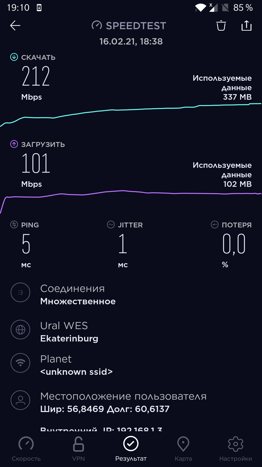

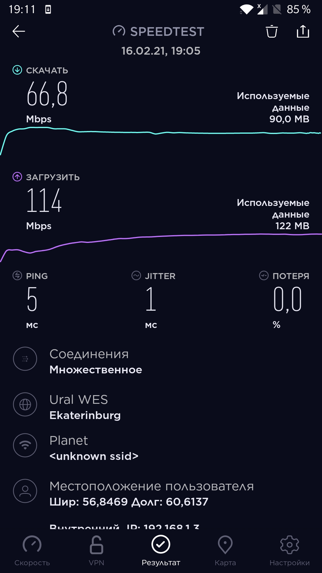

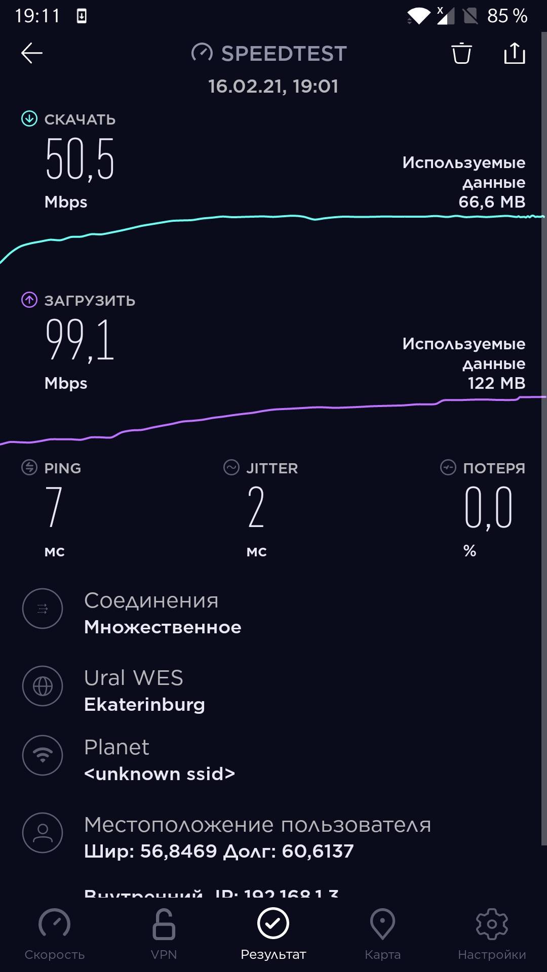

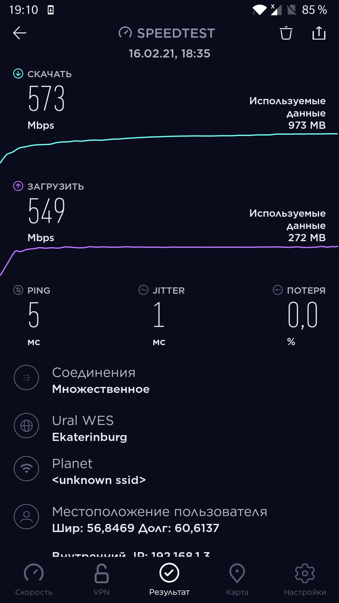

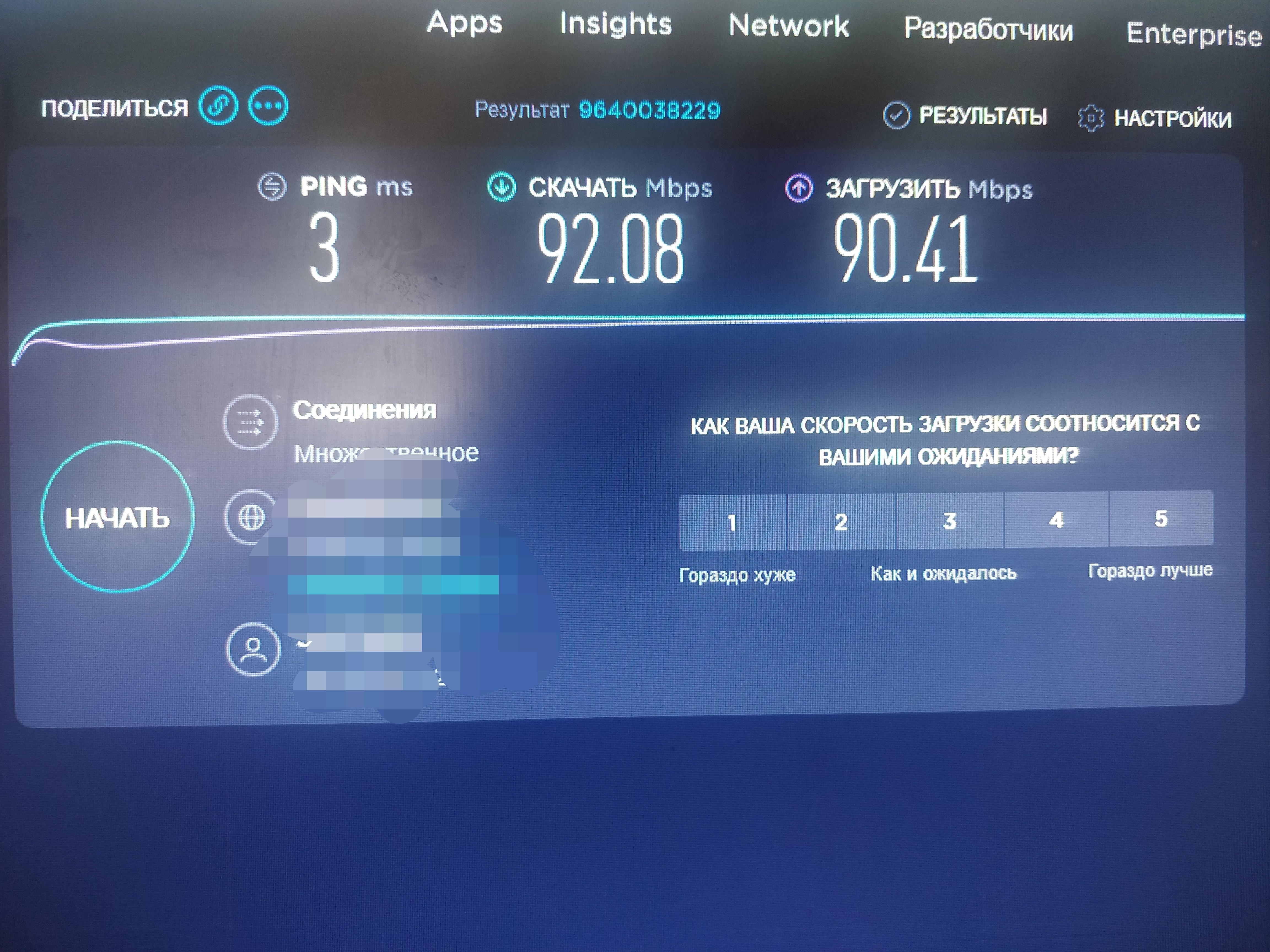

Здравствуйте. Приобрёл ultra kn-1810 и решил расширить в квартире Wi-Fi 5 Ггц. Связал в mesh старенький Extra 2. Тариф гигабит, при переходе на Extra 2 замер скорости составил около 50-60 мегабит, при переходе kn-1810 - скорость 500-550, снова перехожу к Extra 2 - скорость 50. Хотя без Extra 2, kn-1810 пробивает 2 стены и даёт скорость 200 на 5 Ггц. Решил попробовать просто Extra 2 поставить в режиме усилитель/ретранслятор, так вот скорость стала 170-180 и это связь между роутерами на 2.4 Ггц. Связал по 5 Ггц - скорость опять около 50. И я понял, что по mesh, что просто как усилитель/ретранслятор в связке на 5 Ггц скорость выше 60 мегабит Extra 2 не даёт. Можно как-нибудь решить проблему?
Extra 2 mesh
Extra 2 усилитель через 2.4 Ггц
Extra 2 усилитель через 5 Ггц
kn-1810 5Ггц
kn-1810 5Ггц 2 стены
