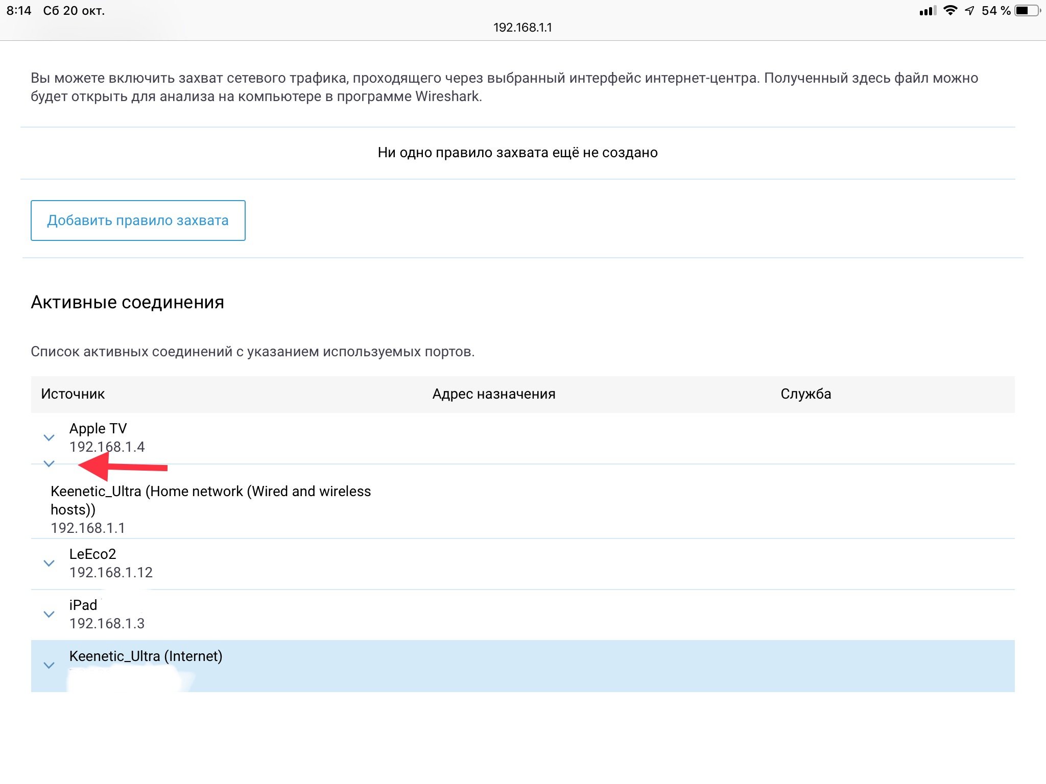

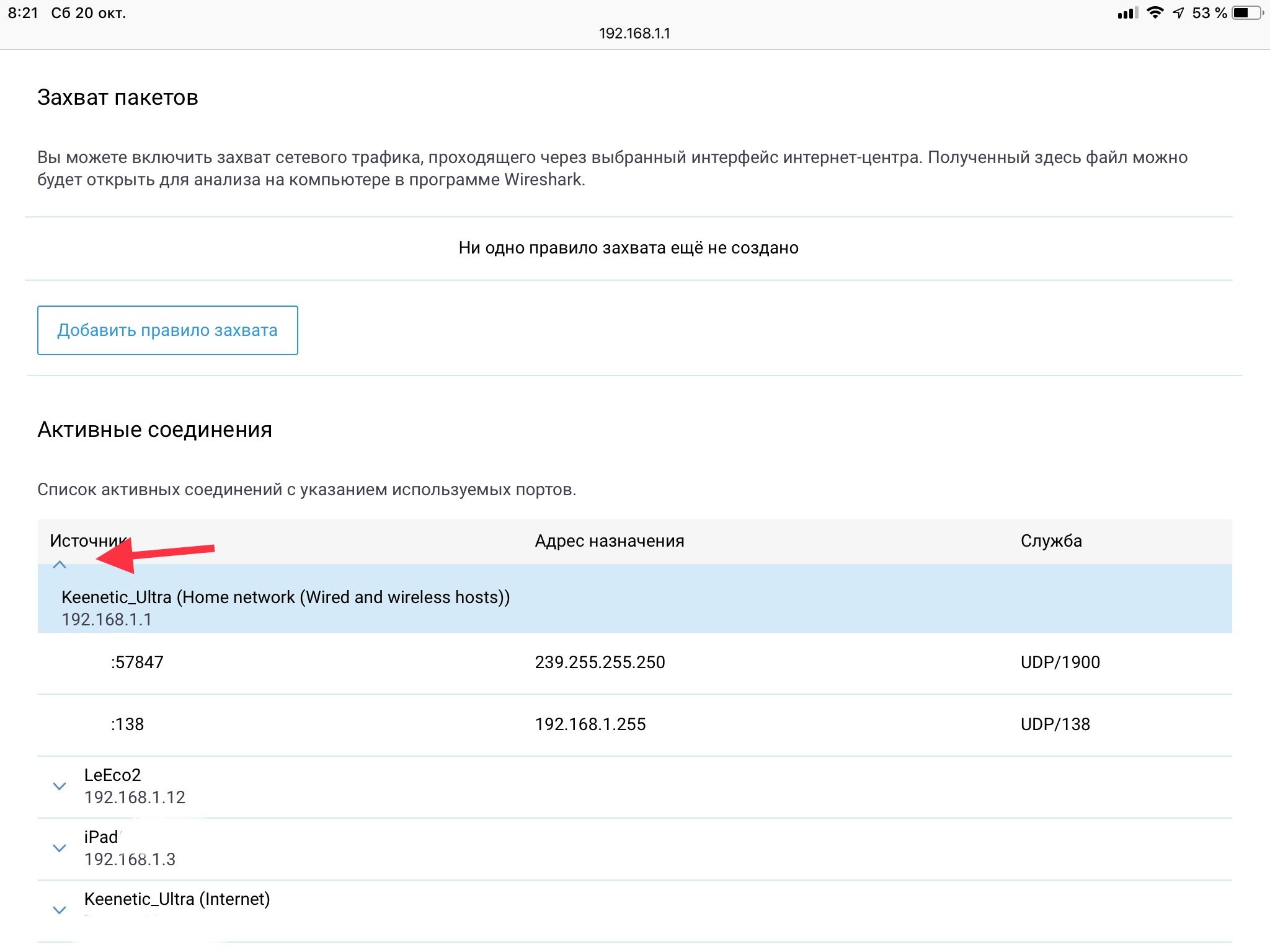

  8. Мелочь, конечно, но элемент списка съезжает в Safari (iOS 12.0.1). Было и в 2.13.0.0-1, сохранилось и в 2.13.0.0-4. Так выглядит и в горизонтальном и в вертикальном расположении.
    В Edge 42.17134.1.0, IE 11.0.17134.1 и Chrome 69.0.3497.100 отображается нормально.
