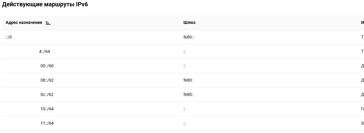

  6. Про L2TP не скажу, не было необходимости, а вот сегментам сети и нижестоящим роутерам прекрасно делегируются префиксы. На скрине /62 делегируется нижестоящим роутерам, /64 разным сегментам сети.
