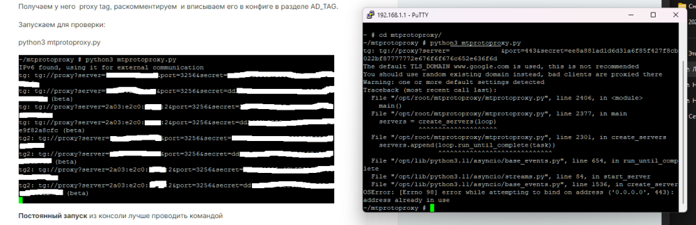

Запускаем для проверки:
python3 mtprotoproxy.py

OSError: [Errno 125] error while attempting to bind on address ('0.0.0.0', 3256): address already in use
Всплывает такая ошибка. Может кто-то знает как исправить. Не могу понять куда двигаться,как исправить.
Занят у вас уже чем-то порт 3256.
У вас случайно в автозагрузке уже MTproto не стартанул и прописан ?
Посмотрите запущенные процессы командой "ps".

Возник такой вопрос: mtprotoproxy почему-то дописывает к ключу две англ. буквы "d" в начале. Зачем это делается?
ПРичём в конфиге указывается ключ без "dd".
51 минуту назад, Andrey Che сказал:
Это proxy включает дополнительный режим random padding-а размеров пакетов, чтобы работу с ним нельзя было сложнее отследить на провайдерских/корпоративных DPI.
А если в конфиге поставить SECURE_ONLY = True ,то это вообще отключит обычный режим работы,
и прокси будет работать только с dd-ключами.
3 часа назад, Stas Zevs сказал:
помогите настроить прокси, вообще телега не цепляется к нему. ОП Рт если имеет значение
Лог запуска прокси в студию !
