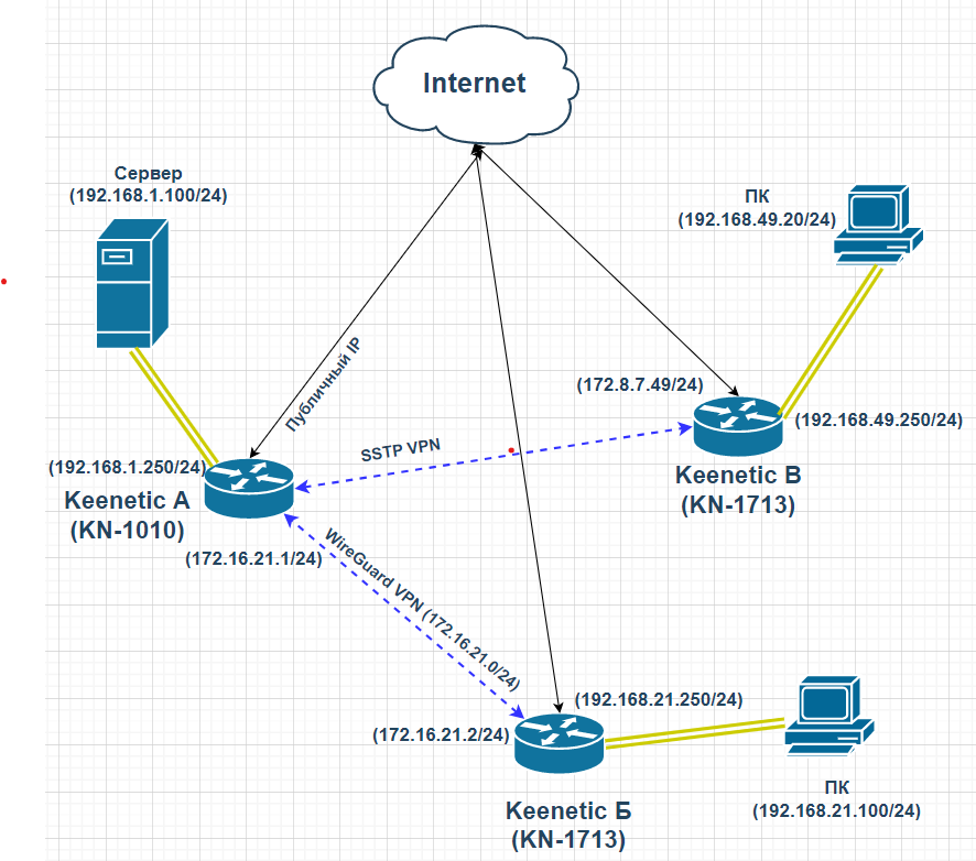

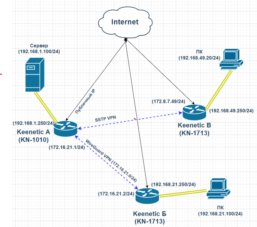

Добрый день! Вопрос какие настройки нужно сделать, чтобы хост подключаемый по SSTP получил доступ в сеть подключенную по WireGuard? (Описание всех страданий ниже)
Keenetic В подключается к Keenetic A по SSTP VPN (server Keenetic A)
Keenetic Б подключается к Keenetic A по Wireguard VPN (server Keenetic A)
требуется используя данную схему подключения чтобы
1) Хост 192.168.49.20 в локальной сети Keenetic B имел доступ к серверу 192.168.1.100 в локальной сети за Keenetic A и к хосту 192.168.21.100 локальной сети за Keenetic Б;
2) Хост 192.168.21.100 локальной сети Keenetic Б имел доступ к серверу 192.168.1.100 локальной сети за Keenetic A и к хосту 192.168.49.20 локальной сети за Keenetic В;
3) Сервер 192.168.1.100 локальной сети Keenetic А имел доступ к хосту 192.168.49.20 локальной сети за Keenetic Б и к хосту 192.168.21.100 за Keenetic В
На роутере Keenetic Б 192.168.21.250/24 сделаны настройки:
- Раздел другие подключения
            Создано подключение WIreguard Keen Б to A
                        IPv4 адрес -172.16.21.2/24
                        Имя пира Keen A
                        Адрес и порт пира – (Публичный IP):16621
                        Разрешенные сети IPv4 172.16.21.1/32
                                                                 192.168.1.0/24
                                                                 192.168.49.0/24
                                                                 172.8.7.0/24
                        Проверка активности – 30
- Раздел Маршрутизация сделаны настройки
            1. Маршрут до сети 192.168.49.0/24, интерфейс Keen Б to A, добавлять автоматически, эксклюзивный маршрут.
            2. Маршрут до сети 192.168.1.0/24, интерфейс Keen Б to A, добавлять автоматически, эксклюзивный маршрут.
            3. Маршрут до сети 172.8.7.0/24, интерфейс Keen Б to A, добавлять автоматически, эксклюзивный маршрут.
- Раздел Межсетевой экран соединение Keen Б to A
            1. Протокол IP
Действие – разрешить
IP адрес источника – любой
IP адрес назначения – любой
            2. Протокол ICMP
На роутере Keenetic А 192.168.1.250/24 сделаны настройки:
            Создано подключение Wireguard Keen Б to A
                        IPv4 адрес -172.16.21.1/24
                        Порт прослушивания - 16621
                        Имя пира Keen Б
                        Разрешенные сети IPv4 172.16.21.2/32
                                                                 192.168.21.0/24
- Раздел Приложения

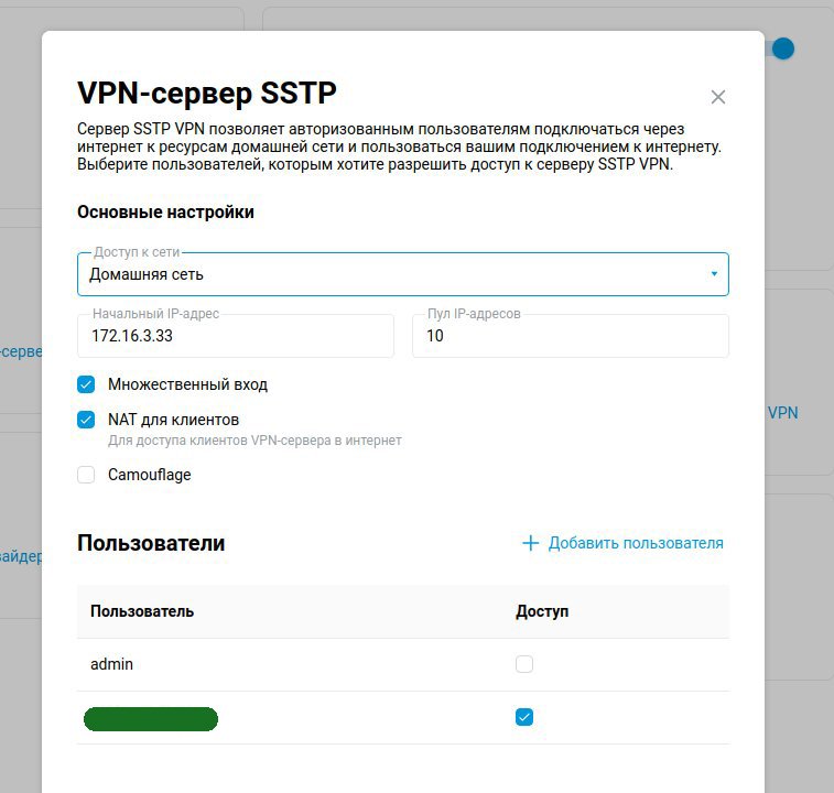

            Создан VPN-сервер SSTP
            Начальный IP-адрес -172.8.7.47
            Пул IP-адресов – 4
            Режим Camouflage
            Пользователь KeenВ

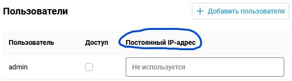

            Доступ - да
            Постоянный IP-адрес 172.8.7.49
1. Маршрут до сети 192.168.49.0/24, адрес шлюза 172.8.7.49, интерфейс Любой, добавлять автоматически, эксклюзивный маршрут.
            2. Маршрут до сети 192.168.21.0/24, интерфейс Keen Б to A, добавлять автоматически, эксклюзивный маршрут.
1. Протокол IP
            2. Протокол ICMP
На роутере Keenetic В 192.168.49.250/24 сделаны настройки:
            Создано подключение VPN- подключение Keen В to A
                        Тип – SSTP
                        Адрес сервера - keenA.keenetic.link/?f0d3x93b
                        Пользователь – KeenВ
            1. Маршрут до сети 192.168.1.0/24, интерфейс Keen В to A, добавлять автоматически, эксклюзивный маршрут.
            2. Маршрут до сети 192.168.21.0/24, интерфейс Keen В to A, добавлять автоматически, эксклюзивный маршрут.
            3. Маршрут до сети 172.16.21.0/24, интерфейс Keen Б to A, добавлять автоматически, эксклюзивный маршрут.
- Раздел Межсетевой экран соединение Keen В to A
1. Протокол TCP
            2. Протокол UDP
            3. Протокол ICMP
После произведенных настроек включены все соединения.
На всех хостах в брандмауэрах настроены соответствующие разрешающие правила

На роутере Keen В в разделе Диагностика – Проверка сетевого соединения
Ping 192.168.1.250
sending ICMP ECHO request to 192.168.1.250...
PING 192.168.1.250 (192.168.1.250) 56 (84) bytes of data.
84 bytes from 192.168.1.250: icmp_req=1, ttl=64, time=45.75 ms.
--- 192.168.1.250 ping statistics ---
1 packets transmitted, 1 packets received, 0% packet loss,
0 duplicate(s), time 46.00 ms.
Round-trip min/avg/max = 45.75/45.75/45.75 ms.
Ping 172.16.21.1
sending ICMP ECHO request to 172.16.21.1...
PING 172.16.21.1 (172.16.21.1) 56 (84) bytes of data.
--- 172.16.21.1 ping statistics ---
1 packets transmitted, 0 packets received, 100% packet loss,
0 duplicate(s), time 1000.13 ms.
Ping 172.16.21.2
sending ICMP ECHO request to 172.16.21.2...
PING 172.16.21.2 (172.16.21.2) 56 (84) bytes of data.
--- 172.16.21.2 ping statistics ---
0 duplicate(s), time 1000.98 ms
Ping 192.168.21.250
sending ICMP ECHO request to 192.168.21.250...
PING 192.168.21.250 (192.168.21.250) 56 (84) bytes of data.
--- 192.168.21.250 ping statistics ---
0 duplicate(s), time 1000.34 ms.
Traceroute 192.168.21.250
starting traceroute to 192.168.21.250...
traceroute to 192.168.21.250 (192.168.21.250), 30 hops maximum, 84 byte packets.
 1  192.168.1.250 (192.168.1.250)  42.670 ms  42.957 ms  42.587 ms
 2  * * *
 3  * * *
 4  * * *
 5  * * *
30  * * *
Изменено пользователем Rea0911
В 13.07.2025 в 04:33, Rea0911 сказал:

подскажите пожалуйста, можно ли как то зафиксировать статические IP клиентов, на сервере кинетика?
9 минут назад, Stenly сказал:
Конечно
Там интуитивно понятно привязывается к устройствам статические адреса
я про клиентов sstp. сейчас подключился, зашел на роутер, зашел в клиентов, клиента 172.16.3.* там нет
Изменено пользователем Stenly

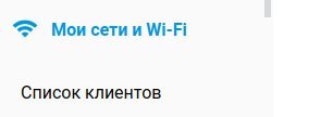

13 минут назад, Stenly сказал:
SSTP клиенты не отображаются в списке клиентов сегментов, если вы об этом. Они отображаются в статистике подключений самого сервера, если к нему подключен клиент. Статические адреса клиентам задаются в настройках сервера.
14 минут назад, Stenly сказал:
Теоретически статические IP адреса для SSTP клиентов можно привязать к пользователям , но данный момент не реализован ещё.
4 минуты назад, Кинетиковод сказал:
В настройках сервера SSTP можно только добавить или выбрать какие пользователи могут подключаться, а привязки IP нет
6 минут назад, -=KabaL=- сказал:
У меня Установленная версия 4.2.6.3
Галка "множественный вход" означает, что ip адреса клиентов вам не важны. Вам настолько на это плевать, что с одной учёткой могут заходить сразу несколько пользователей. Но если вы планируете настраивать маршрутизацию через sstp клиентов, то тут нужна привязка ip, а значит множественный вход нужно отключать.

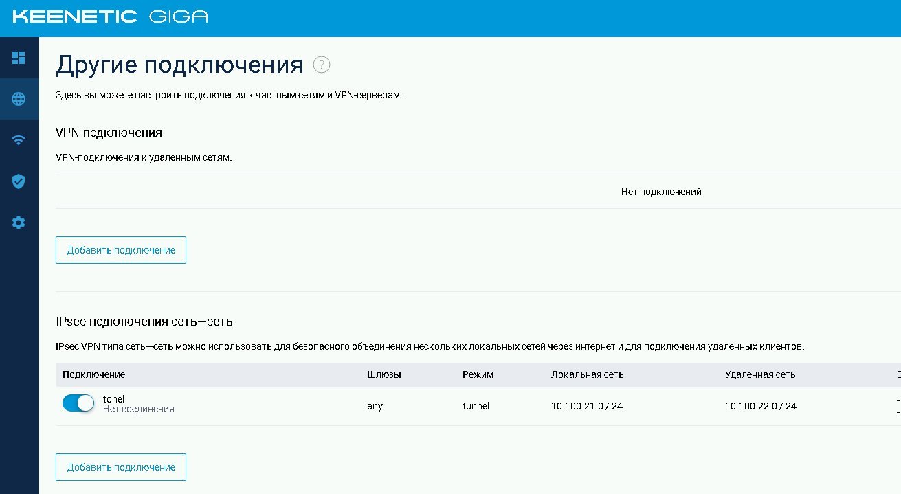

2 часа назад, -=KabaL=- сказал:
Здравствуйте , Вашу задачу проще решить IPsec-подключения сеть—сеть
Добрый день. К сожалению не все регионы нашей необъятной доступны и не всегда с другими видами VPN
7 минут назад, Rea0911 сказал:
В Пермском Крае работало, вязал Гигу и Экстру.
Пришлось поколдовать с параметрами настройки, там их значительный выбор.
На Гиге был белый IP , то есть сервер.
Экста была на другом провайдере и в другом городе.
Важный момент , на ПК прописать разрешения на приём и отправку пакетов из другой подсети.
1 час назад, Rea0911 сказал:
Там где не работает wg попробуйте ike. Если ike тоже блочат, то тогда на другой линии можно wg заменить на тот же sstp и тогда всё будет работать в рамках одного сервера, либо использовать IPsec. Есть разные варианты решения вашей проблемы.
15 часов назад, -=KabaL=- сказал:
Конечно
спасибо! получилось
