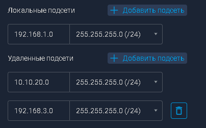

со стороны ubuntu1 вы поднимаете туннель и прописываете не только 10.10.20.0/24 через какой-то туннельный интерфейс, но и через него же роутите и подсеть за ubuntu2 192.168.1.0/24
а со стороны ubuntu2 делаете зеркально и прописываете не только 10.10.20.0/24 через какой-то туннельный интерфейс, но и через него же роутите и подсеть за ubuntu1 192.168.0.0/24
далее может потребоваться прописать зоны и соответствующие подсети в файрволе через условный ANY (STS zone/net/interface) to ANY (STS zone/net/interface).
не очень понял причём тут кинетик, но роуты в кинетике добавляются в network rules - routing - кнопка Create Route
