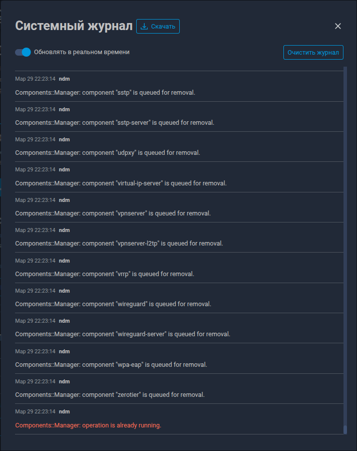

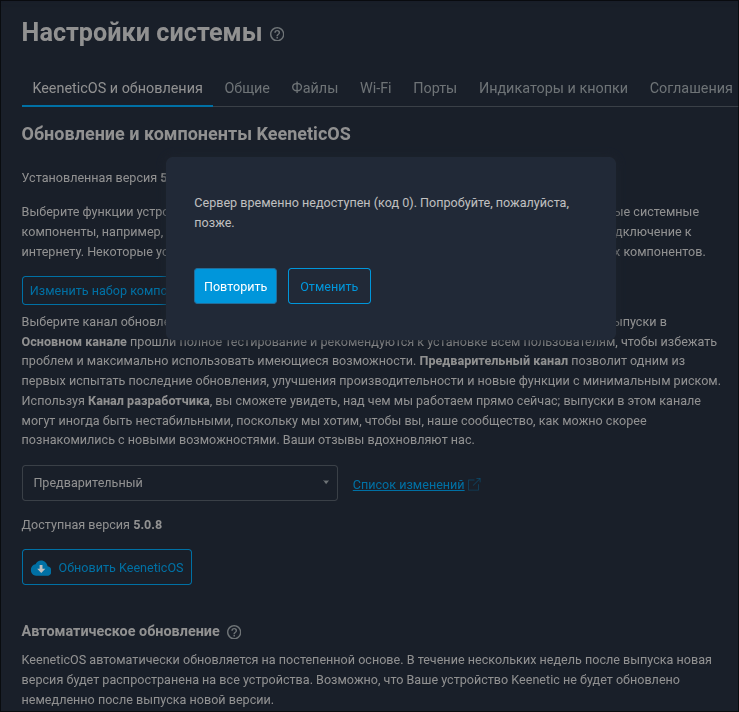

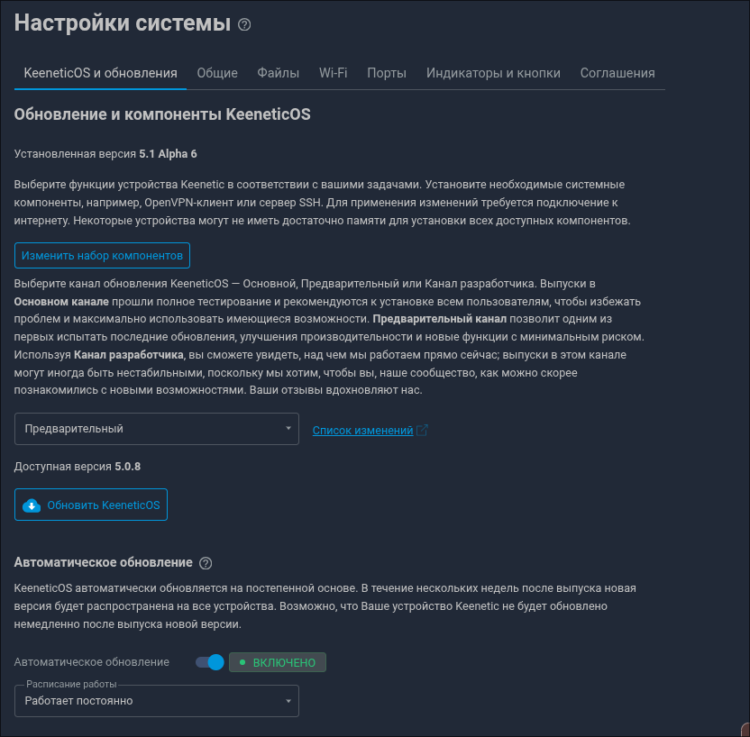

Недавно купил роутер KN-1121 и при попытке обновить ничего не происходит
В лога появляется запись о планировании задачи обновления, но роутер не обновляется. При попытке повторного обновления появляется ошибка связи с сервером (код 0) и в логах ошибка о том что обновление уже запланированно.image.thumb.png.0619115fe1055dcebaad6d1318d1bdeb.pngimage.png.9fffadc19f76c5aea6a5cc121267a68e.pngimage.thumb.png.a700c56e430ebc73fcf20cdd768919a9.png

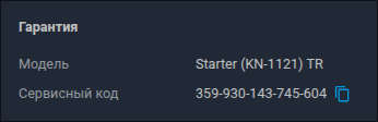

Доп. информация по модели:
Он так не не добавляется в RMM и в моб. приложение.
И не доступен по настроенному домену.

ответ на этой картинке, регион у вас неподходящий, ни для приложения ни для рмм, ну а обновления недоступны немного по другой причине, но тоже косвенно связанной с ним
