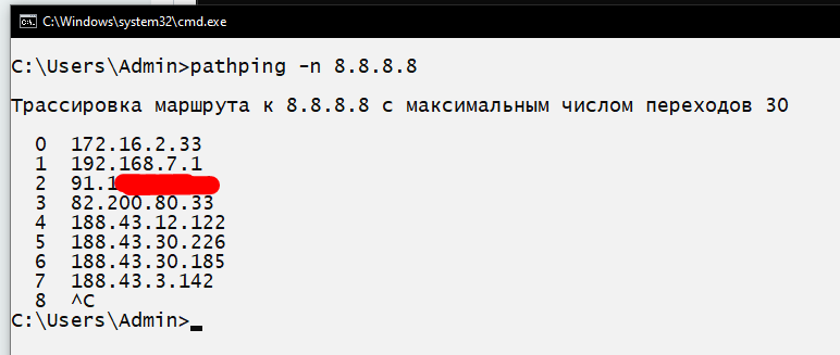

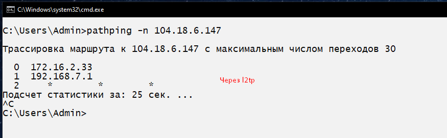

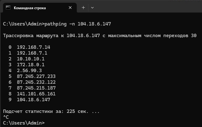

После обновления NC-1012 на 5.0.7 (на 5.0.8 тоже самое) перестали работать альтернативные статические маршруты
1) из локальной сети маршруты отрабатывают
2) по l2tp интернет работает (через основной шлюз)
3) при попытка обращения через l2tp к альтернативному маршруту соединения нет
Как можно починить?
