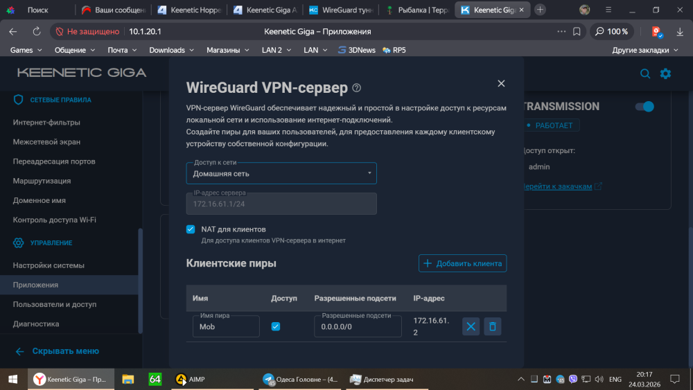

подскажите, пожалуйста, каким образом можно завернуть трафик подключённого устройства через мобильную сеть по средствам WG в локальную сеть через политику доступа, в которой приоритет подключения отличается от "по умолчанию".
проблема в том, что телефон выходит в интернет с политикой "по умолчанию". в локальной сети такой проблемы нет.
речь идёт о компоненте WireGuard VPN-сервер с доступом клиента в интернет.
на вашем же скрине - доступ к сети (сегменту)
p.s. в разрешенных подсетях не пиши бредятину (удали)
Leshiyart, кажется я понял о чём речь. но тогда доступ в локальную сеть пропадает. тогда надо будет конфигурацию с нуля собрать, как это было раньше, или сделать проброс в подсеть, что немного проще. в любом случае Спасибо, теперь знаю куда следовать. )
Изменено пользователем Изолированный
маленькое дополнение.
1 минуту назад, Изолированный сказал:
нет, зачем. этот параметр не заблокирован и меняется на лету.
доступ к другому сегменту настраивается уже в межсетевом экране
1 минуту назад, Leshiyart сказал:
да, сам только об этом вспомнил, что можно и так.
p.s. ох и комбайн получается... 😄
