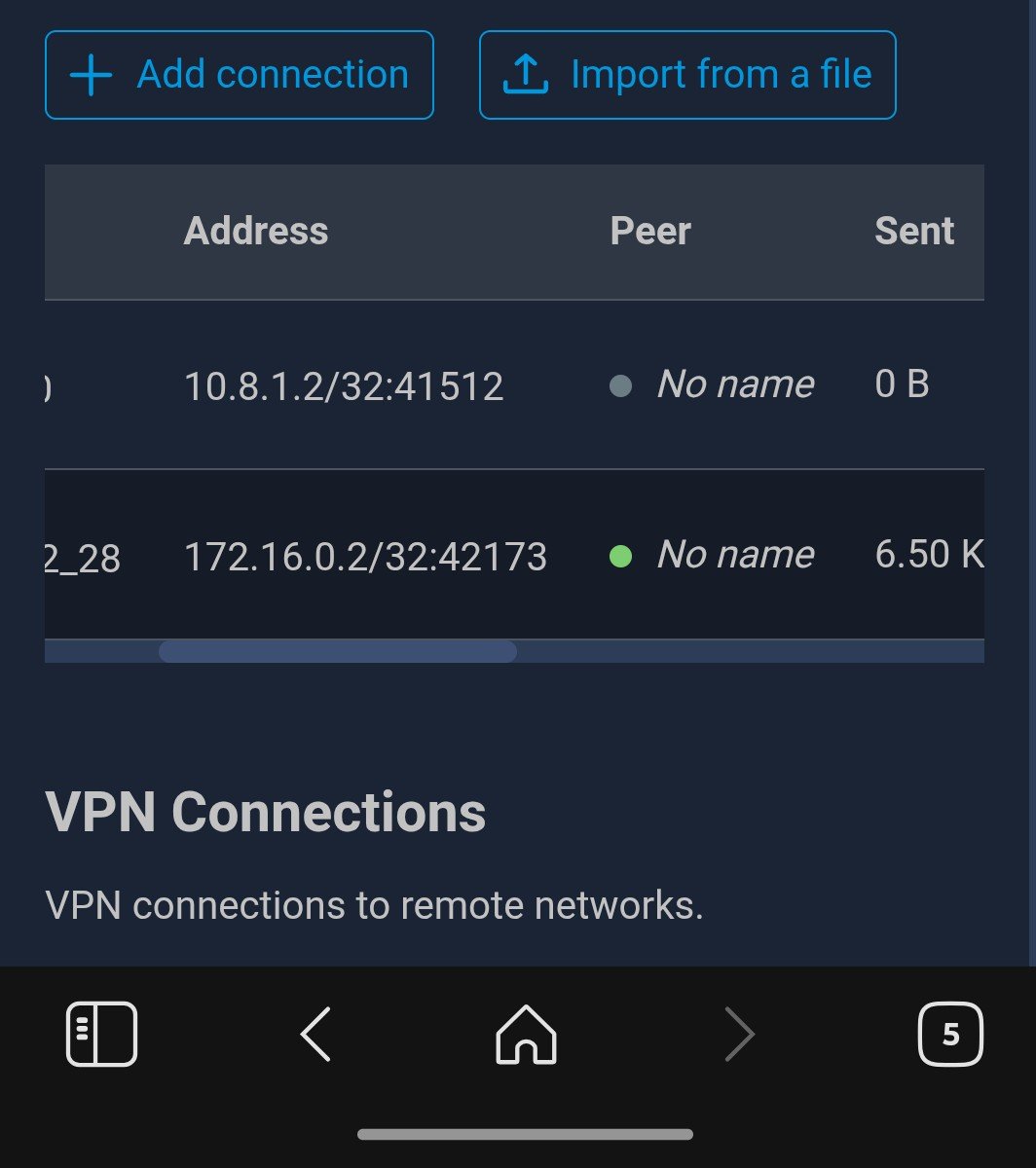

В примере ниже создан список AWG_3_test_1, на него настроена маршрутизация в для двух туннелей.
Если туннель Wireguard2 падает/выключен - трафик идёт через провайдера (auto). В туннель OpkgTun10 не попадает.
Можно поменять порядок туннелей - трафик будет идти всегда через первый. Во второй не попадает.
Вопрос может ли/должна ли работать маршрутизация по DNS с цепочкой из нескольких туннелей?
