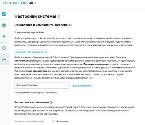

Добрый день, роутер не видит альфа обновлений на  канале разработчика. Хотел попробовать asc 2.0, но если обновляюсь путем заменой файла, то не могу установить компонент wireguard, потому что роутер должен обновиться на последнюю версию из канала разработчика(5.0.6). KN-1211.th_gYsHKdIxjOjKRvaHUy4zU4g8Ybvp7U4KPe4m9
24 минуты назад, Rusavden сказал:
P.S. 🦖Следующие модели не будут обновлены до 5.х версии — KN-1111, 1211, 1311, 1511, 1611, 1711, 3010, 1212, 2210
https://t.me/Netcraze_info/1084
Да, но прошивка же есть https://osvault.keenetic.net/KN-1211/5.01/
Может у кого-нибудь есть файл прошивки с установленным компонентом wireguard?

https://t.me/Netcraze/1144817 Вот так исправляется переход на alpa4
