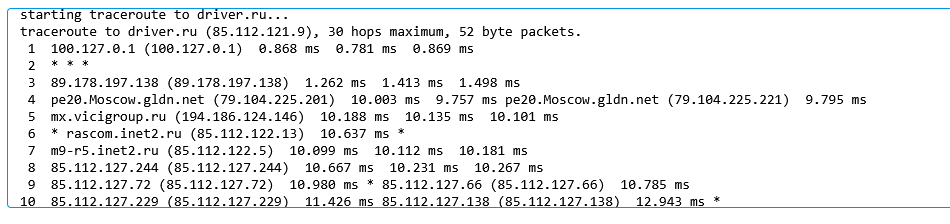

Всё есть) Всё работает корректно, сайта по правилу доступны. Просто не совсем понять - почему в пинге отсутствует узел шлюза впн? Если tracert делать на пк - вроде был шлюз. А если через роутер - нет.

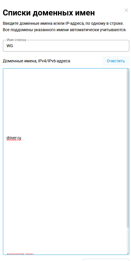

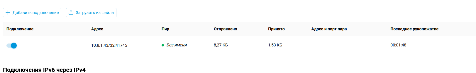

Вопрос возник при настройке доменной маршрутизации знакомому на keenetic Peak. Через ping внутри роутера не поймёшь - всё ли корректно работает или нет(
Маршрутизация действует на клиентов, а не на сам роутер.
31 минуту назад, Den4ik_vrn сказал:
т.е. с роутера пинг не пойдёт ни при каких условиях через впн. Верно понимаю?
Да.
