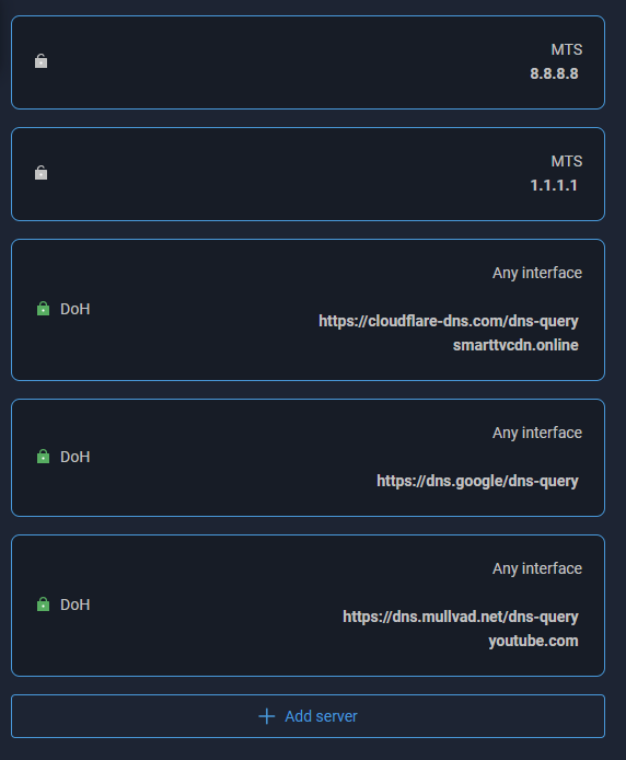

  • Железо: Ultra KN-1811 на 5.0.4
  • Основное подключение в Политике по умолчанию: туннель WG
  • Второе подключение (МТС): Ethernet
  • Игнорирование DNS провайдера: да
  • DNS-Маршруты: да, список напрямую, остальное в туннель
  • DNS DOT: нет
  • DNS DOH: да
  • DNS к подключению МТС: да, Google и CF.
Без заполнения DNS к подключению МТС система не сразу резолвит DOH, о чём в логах идут сообщения, что невозможно отрезолвить, пробуем откатиться к fallback DNS. Тут логика понятная. Как он их отрезолвит, если резолвить не через что с одной стороны.

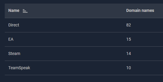

С другой стороны, несмотря на такие сообщения в логах, сайты открываются, кроме тех, что указаны на скрине с жесткой привязкой по доменам.

Сложная логика. Удали попробуй обычные днс к МТС, и что за домены к DOH припысаны после адреса к https днс серверу? это тоже не нужно
Это как раз те проблемные домены, о которых я пишу.
Прописав таким образом я создал связку (бинд), что эти домены резолвить строго через узазанные DNS. Без этого, через общий DNS для всех подключений и Политик, они не работают, хотя и резолвятся через nslookup c клиентов сети (LAN и Wi-Fi).
Удаляя обычные DNS у подключения МТС я получаю в логах "unable to obtain addresses for dns.google, fallback to recursive DNS to resolve dns.google", о чём я тоже пишу в своём посте.

Helby, увы встроенный DNS сервер в Keenetic слабо годится для резольва отдельных доменов через конкретные сервера.
решение, только такое, ставить добавочно сторонний днс (напр. adguardhome-go) куданибудь на 153 порт в котором будут прописаны необходимые правила.
а в настройках роутера указать только 192.168.1.1:153
в правила маршрутизации жестко прописать ip через тунель.
например 8.8.8.8 оставить штатно, а для 8.8.4.4 направлять в тунель.
p.s. помните, что у сайтов, есть и доп.домены. узнать какие поможет расширение для браузера IPvFoo, и лучше использовать домены 2го уровня по типу - example.com

понял, спасибо большое за ответ.
IPvFoo давно использую, очень удобный инструмент)
приеду домой и попробую следующее:
  1. удалю DOH сервера из конфигурации,
  2. DNS строго из туннеля WG (основное подключение в политике по умолчанию),
  3. провайдеру оставлю 8-ки чтобы суверенный интернет не пропадал в случае отвала туннеля,
  4. проверю на работоспособность и утечки.

В конфигурации как на скрине в первом посте всё работает и работает шустро.
Мой вопрос был в том, почему без жёсткой привязки домена к резолверу не работает? Но кажется ответ уже вырисовывается из топиков про тормоза DNS на 5.0.4.

но в документации сказано что будет использваться самый быстрый днс сервер по умолчанию и не написано про поле "домен" для DoT/DoH ничего

Additional server for specific domain переводится как дополнительный сервер для конкретного домена. В случае с DOT/DOH и конкретным доменом, резолвиться этот домен будет через самый быстрый сервер, отданный указанным резолвером, а не глобально в системе.
