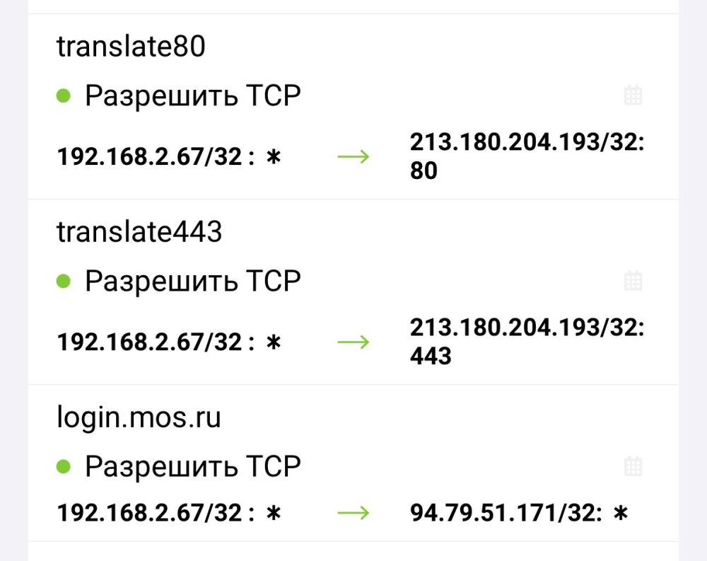

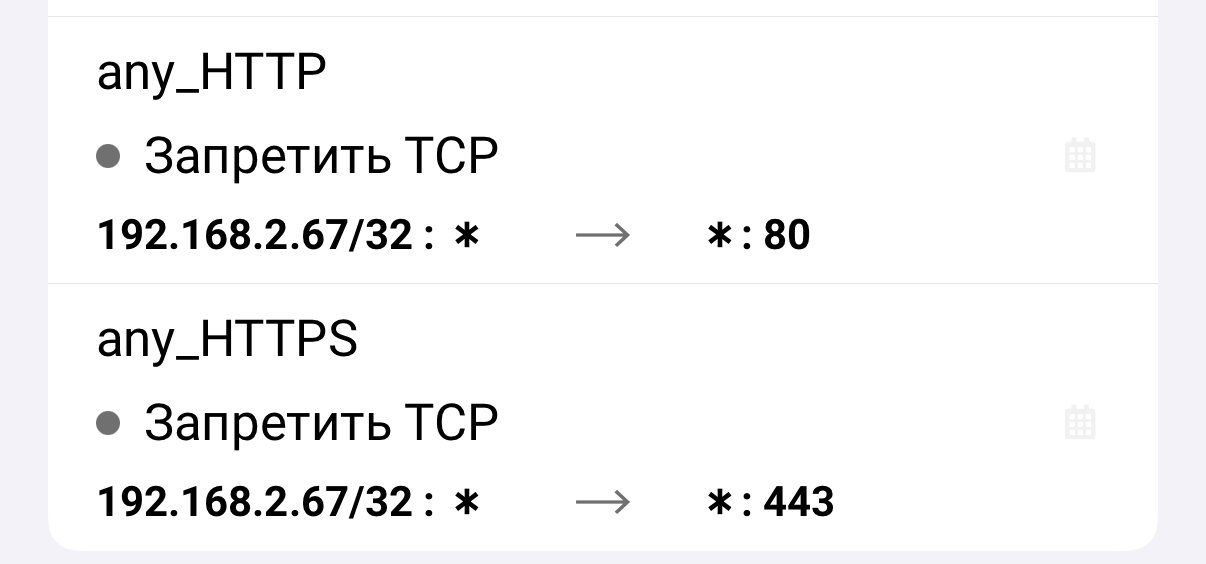

Добрый день уважаемые форумчане!
Есть задача - ограничить доступ конкретному компу в инет.
Что делаю:
1. Создаю два запрещающих правила для исходящего IP на все внешние IP для TCP/80 и TCP/443, помещаю в конец списка.
2. Узнаю нужный мне IP сайта который надо разрешить (translate.yandex.ru). Создаю два разрешающих правила (TCP/80 и TCP/443) для конкретного локального IP на внешний IP: 213.180.204.193, помещаю в начало списка.
Результат:
Никакие сайты кроме translate.yandex.ru не открываются и это хорошо.
При попытке перевести слово, сайт отвечает, что перевод выполнить не удалось.
Отключаем запрещающие правила, все работает.
Аналогичная история с входом на login.mos.ru в школьный дневник. Базовая страница открывается, но при попытке войти в аккаунт, сайт выдает ошибку по таймауту.
Что делаю не так?
Роутер:
Keenetic Giga (KN-1010)
v.4.3.6.3
Изменено пользователем _Mickey_
дополнение сообщения подробностями

Определите диапазон ip для этих сайтов и сделайте разрешающее правило.

nslookup выдал только один ip для translate.yandex.ru, поэтому я посчитал что будет достаточно указать один ip а не диапазон. Хорошо, буду пробовать.
Кстати,  когда пробовал указывать диапазон, его в межсетевом экране я могу задать только через указание IP (подозреваю, что имеется ввиду начальный адрес) и маску подсети и при этом нужно выбрать из вариантов на выбор, которые, как мне кажется, не всегда соответствуют моей задаче.
и да при попытке указать диапазон, правило перестает работать и сайт недоступен вообще, подозреваю, что просто неверно указываю диапазон, но как верно прописать не понимаю.

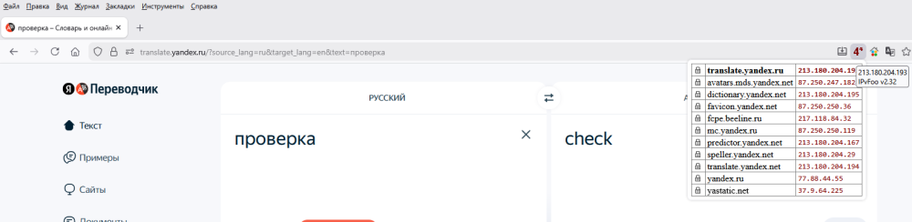

Попробуйте найти cidr для этого сайта или определить ip с помощью DomainMapper. Возможно придется задать по одному правилу на ip.
IMHO задача практически невыполнима.
Посмотрите список адресов, на которые ссылается указанный Вами сайт.
