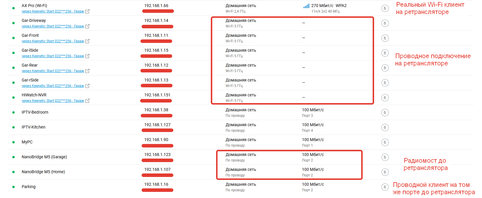

Добрый день!
Имеется контроллер Ultra (KN-1810) и ретранслятор Start (KN-1112). В списке клиентов клиенты с ретранслятора определяются, сегмент тоже определяется, но тип подключения не всегда указан корректно, почему-то проводные клиенты с ретранслятора могут быть указаны как клиенты Wi-Fi, при этом в колонке "Подключение" стоит просто прочерк, в это же время в веб-интерфейсе ретранслятора в списке клиентов Wi-Fi некорректно определённые клиенты отсутствуют. Прикладываю скрин для наглядности.
Единственный нюанс в этом подключении то, что ретранслятор к контроллеру подключён через отдельный радиомост 5 GHz, не завязанный на Wi-Fi контроллера, может это как-то влияет на вышеуказанное несоответствие, но в тоже время другие устройства на этом порте контроллера я вижу нормально, например ту же точку доступа со стороны ретранслятора.
В чём может быть проблема или это корректное отображение при таком режиме работы?

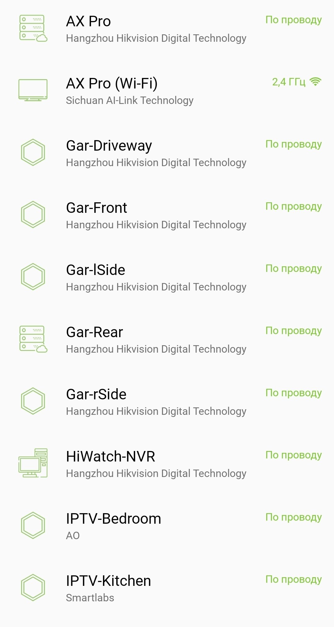

При этом заметил, что в списке клиентов через приложение Netcraze на телефоне всё отображается корректно, то есть проблема наблюдается именно через веб-интерфейс.
