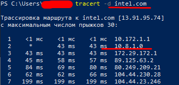

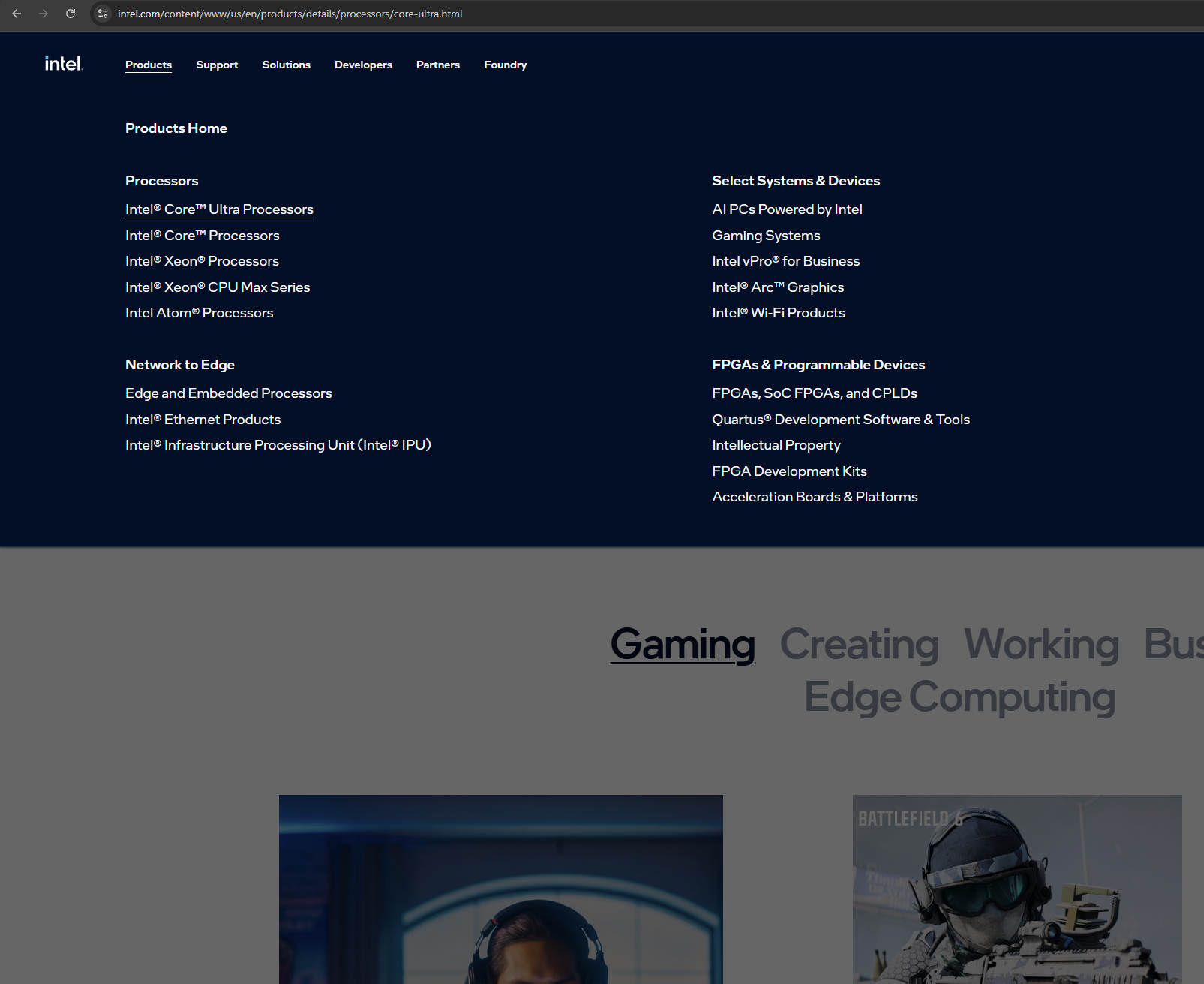

В "Маршруты DNS" добавляю сайты, все работают исправно, а сайт intel.com никак.
Добавил всё что нашёл и никак не открывается сайт интела, только заглушка выводится. Если ПК полность перевести целиком на VPN через применение политик - всё работает. сайт интела открывается.

Кто сталкивался с подобным и как победить
11 часов назад, Chif сказал:
как победить
Проверил у себя. Достаточно добавить intel.com в туннель  и сайт открывается.
