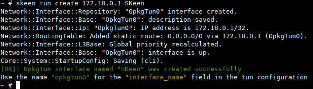

Немного интересного из последних обнов.
1. Не требует освобождение 443 порта на роутере для работы (TRroxy/Redirect)
2. Переход на json конфигурацию с добавлением новых опций
3. Использование ipset для создания match правила исключенных сетей из редиректа (TRroxy/Redirect)
4. Расширен набор cli команд
По 4-му пункту. Добавлен набор команд OpkgTun
На версии прошивки 5+ позволяет:
1. Создать OpkgTun интерфейс командой:
skeen tun create <ipv4_адрес> <имя_интерфейса>
имя интерфейса -это то, которое вы будете видеть в панели роутера, доступные символы в имени: A–Za–z0–9_ -
2. Удалить OpkgTun интерфейс:
skeen tun delete <имя_интерфейса>
3. Посмотреть список всех OpkgTun интерфейсов:
skeen tun list
При успешном создании вы получите имя интерфейса:
В данном примере opkgtun0
Которое мы указываем в конфигурации inbounds файла sing-box:
// Пример блока конфигурации TUN в sing-box
      "type": "tun",
      "tag": "tun-in",
      "address": "172.18.0.1/30",    // IP(4й версии) который мы использовали при создании интерфейса + маска 30
      "interface_name": "opkgtun0",  // Здесь указываем полученное имя интерфейса после его создания
      "auto_route": false,
      "mtu": 1500,                   // Не ставить mtu больше этого значения
      "udp_timeout": "3m",
      "stack": "system"              // Либо убрать эту опцию, либо ставить значение system
Всё готово к использованию. Это можно создавать сколько угодно раз(с разными тегами и address) и применять для любых ваших политик, в том числе разделяя трафик правилами роутинга по тегам TUN-интерфейсов как угодно.
Добавлю только, что режим TUN нагружает процессор на моём роутере примерно до 20% больше чем режим TProxy, но скорости вполне хватает. Главное - не используйте стек gvisor.
Всем удачи.
