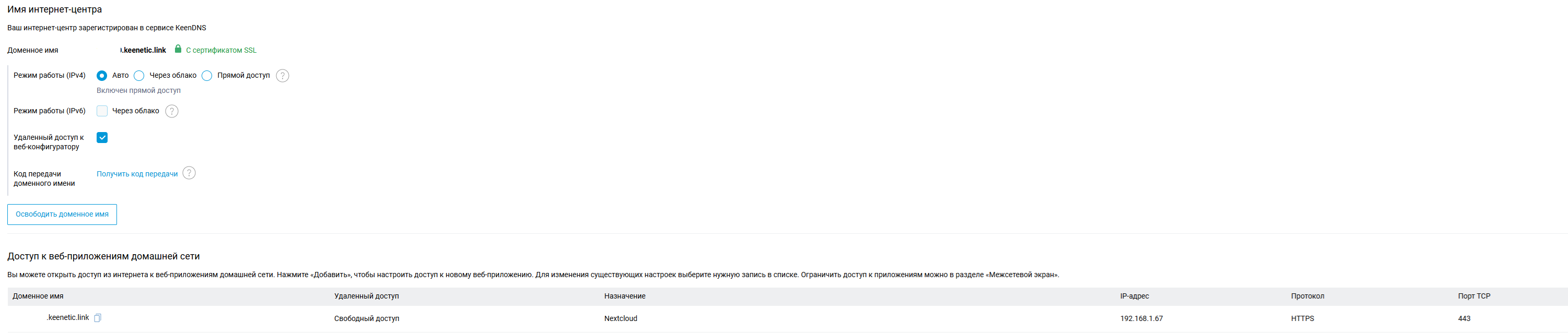

Проблема появилась после обновление прошивки, откатиться не могу так как мне нужен один установленный компонент, а он без обновления не устанавливается.
Есть подозрение что перестал работать loopback, а как его включить я так и не понял.
Модель / версия прошивки
Sprinter (KN-3710) EAEU
Версия ОС5.0.3
Скрин настроек -> https://disk.yandex.ru/i/WnSaqQuUKwhg5w
как минимум удалить правило переадресации
на dns запросы клиентам должен отвечать сам роутер

Если отключаю переадресация портов, из вне уже ресурс не доступен. Просто не понятно почему на старой прошивке всё отменно работало. Еще вопрос, есть ли на эти роутеры полные прошивки со всеми компонентами. Вообще мне нужен был всего то клиент SSTP))
43 минуты назад, parampampam888 сказал:
делайте его через поддомен 4 уровня (раздел кинднс, доступ к веб ресурсам домашней сети)
