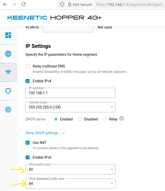

Роутер опенврт имеет два интерфейса eth0 (соединенный с br0 кинетика) и br-lan (для соединения других хостов). На интерфейсе eth0 я средствами SLAAC  получилi pv6. На интерфейсе br-lan его нет. Хотелось бы получить ipv6 на br-lan ниже лежащих устройствах.
Насколько я понимаю делегация префиксов для нижележащих устройств, с префиксом полученным от вышележащего кинетика с делегирующим префиксом длины 64 (см выше пакет выше) работать не будет. Но между провайдерским /56, и /64 еще лежит /60. Как средствами ndm/cli сделать длину в пакете /60? Не приведет ли к тому, что  потеряют ipv6, иные связаннные с br0 кинетика устройства (nas, ноуты, и пр.)? Или надо убивать системный radvd, формировать новый radvd.conf и запускать radvd? или поднимать dhcpv6 с функцией PD на интерфейсе br0. А как его конфигурировать провайдерский то префикс  xxxx:xxxx:xxxx:xxxx/56 динамический

Кто нибудь нормально растолкует значение команд https://storage.googleapis.com/docs.help.keenetic.com/cli/4.2/ru/cli_manual_kn-1012_ru.pdf
3.84.4 ipv6 subnet prefix delegate
и
3.84.5 ipv6 subnet prefix length
Мало того в документации ошибка ибо
# ndmc -c ipv6 subnet Default prefix length 64
~ # ndmc -c ipv6 subnet Default prefix delegate 60
Network::Ip6::Subnets error[39584564]: delegate length must be greater than subnet length 64.
# ndmc -c ipv6 subnet Default prefix length 60
Network::Ip6::Subnets: Length /60 and number 0 are assigned to subnet "Default".
~ # ndmc -c ipv6 subnet Default prefix delegate 64
Network::Ip6::Subnets: Delegate length is /64 assigned to subnet "Default".
~ # echo $?
то есть при len(prefix)>len(delegate_prefix) возникает ошибка
