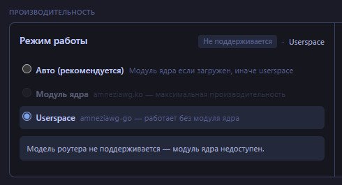

Итог последних изменений:
1. На 1011 внедрение новых, исправленных модулей ядра, скорость возросла в 1.5 раза, на 1812 скорость приблизилась к гигабиту
2. Версия 2.2.5 из-за вышеперечисленных изменений неработоспособна. Версия 2.2.2, которую я предварительно скачал для тестов, работает полностью

  Модули ядра
  - Модули ядра теперь скачиваются по модели роутера из отдельного репозитория (вместо общего модуля по SoC)
  - Скачанный модуль имеет приоритет над устаревшим встроенным (не нужные модули удаляются при upgrade, старый модуль остается для fallback) (для смены модуля необходима перезагрузка устройства)
  - Добавлена поддержка Keenetic Extra II (legacy hw_id: ki_rb)

5 часов назад, paris19891 сказал:
Да, на 1011 это должно было оказать самое существенное влияние.
Так же должно было оказать влияние еще на 3 модели роутеров, для остальных изменения не должны быть заметными.
