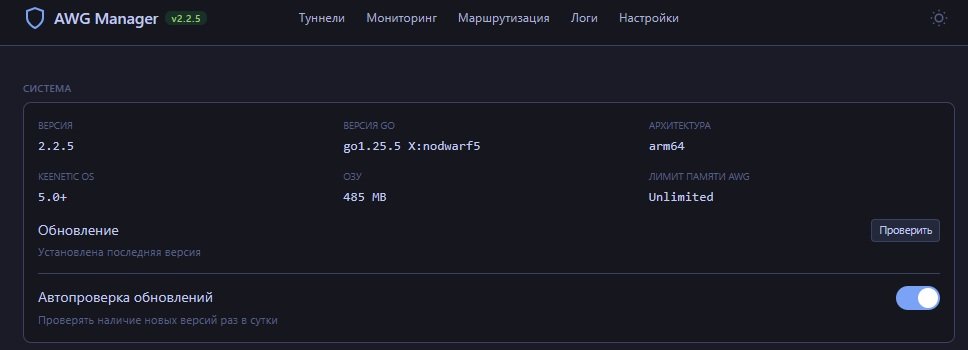

2.2.5 установилась 🫣
1 минуту назад, andrey4742 сказал:
Вы обогнали время :)
Был микрофикс.

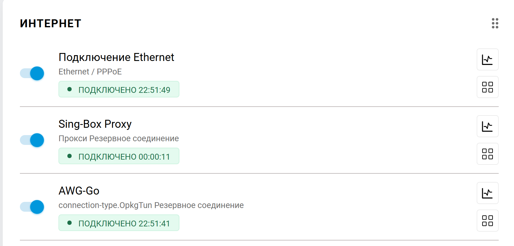

Вот пример.
Соединение с провайдером через PPPoE, поднят sing-box-go, работает с ключами через созданный интерфейс SOCKS5, в AWG Manager импортирован конфиг, поднялся OpkgTun, все отлично, все жужит.
Хотелось бы в маршрутизации видеть возможность пустить SOCKS5 через OpkgTun.

18 минут назад, Sanitar сказал:
Да, вы совершенно правильно понимаете, это я поторопился, не развернул свои мысли. Не сердитесь.
Вот пример.
Спасибо вам огромное за великолепный Manager, мне как домохозяйке чертовски удобно.
СПАСИБО!!!
Да это без проблем можно добавить. Хотя и не понимаю смысла.
Потому что SOCK5 или скорее tun2socks который выполняет роль клиента в роутере это внутренняя история. Я напишу вам в лс за разъяснениями идеи.
Я не сержусь. Возможно несколько грубовато пишу, но простите мне это, русский не мой родной язык. :(
Записал в планы.
