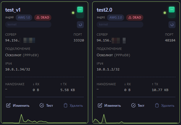

1 час назад, hoaxisr сказал:
Ну с диагностикой "у меня не работает" я помочь не смогу.
А какую диагностику надо? В логах ничего интересного нет. Сейчас переустановил последнюю версию на чистую Энтварь, но ничего не изменилось и ядерный режим не завёлся.

12 минут назад, Кинетиковод сказал:
lsmod | grep amnezia
dmesg
модель роутера. информация. что такое "не завелся". да хоть что-то уже наконец, чтобы это хоть анализировать можно было.
вы так боитесь показать логи, что я просто не знаю, может какая секретная база у вас там, и вообще не лучше не связываться.

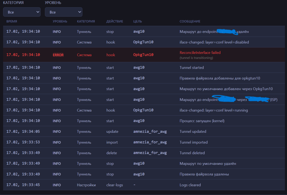

1 час назад, Konstantin1815 сказал:
Добрый вечер! Столкнулся со следующим: при переподключении с режима Userspace на авто туннель не поднимается, ошибка: start awg10 [wg]: awg setconf opkgtun10: signal: aborted (exit -1, stderr: free(): invalid size). При подключении обратно не userspace все работает. Прошивка AM 2.2.2, роутер Keenetic Hopper KN 3811, прошивка 5.0.4. Спасибо.
Чуть позже с вами свяжусь по этому вопросу в ЛС.
