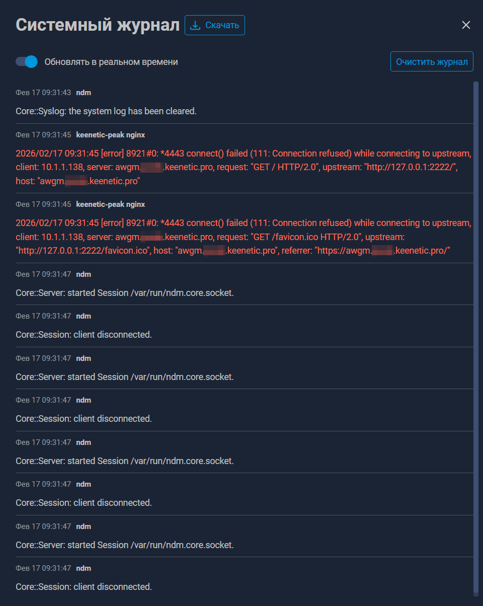

На самом деле мешают, периодически нужно читать логи в роутере, а там все забито и в перемешку с этим спамом. Он принципиально там нужен? Сомнительно. Зачем давать такие грубые ответы, если просто лень исправить то, что не нужно в логах устройства? Менеджер замечательный и функциональный, за что огромное спасибо. И многим, в т.ч. мне совершенно не хочется от него отказываться, но такой "мусор" каждые 5 секунд в основной лог напрягает.

Вы же знаете чт я смотрю на все со  стороны.  Так шо прошу не пинать . А рази не в вашем приложении создается этот уровень логов. Я смотрю у него уровень Info. Нельзя ли в конфиге приложения написать уровень логов (error, warn, alarm, info), который будет выводится в журнал роутера..

Вы же знаете чт я смотрю на все со  стороны.  Так шо прошу не пинать . А рази не в вашем приложении создается этот уровень логов. Я смотрю у него уровень Info. Нельзя ли в конфиге приложения написать уровень логов, который будет выводится в журнал роутера..
Там речь про ndm.socket в логах. Это не логи awg-m, а логи роутера от деятельности awg-m.
Тут к сожалению не получится у меня сделать так чтобы программа сама магически узнавала о нужных данных для мониторинга. Ну вот никак.

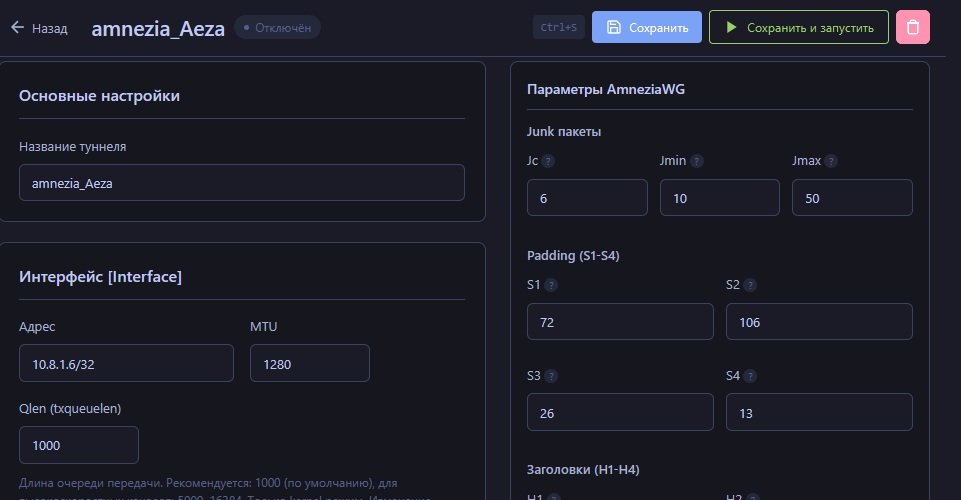

hoaxisr, не подскажете по моей проблеме? два свежесохраненных фала conf добавил - один работает, второй ни в какую

1 час назад, user93297612 сказал:
такая же ошибка - загрузил два conf файла - один завелся второй 28 ошибка. А что именно вы исправляли?
я файл из амнезии заливал без исправлений  - как экспортировал в родном формате "amnezia WG" (не для приложения)
Я исправлял адрес Интерфейс [Interface] в настройках соединения. Адрес должен быть в той-же подсети, что и Подсеть VPN сервера (можно посмотреть настройки сервера) . В моем случае подсеть VPN 10.8.1.0, соответственно для пиров я могу менять только последний октет. Также он не должен совпадать с существующими пирами.

3 часа назад, user93297612 сказал:
Для начала, удалите из темы ваши скриншоты. Особенно с открытыми endpoint IP.
Во вторых, давай в личные сообщения перейдем, там мне весьма поможет следующая информация:
1. Адрес (не endpoint IP, а из поля адрес) первого туннеля и второго
2. Логи программы.
